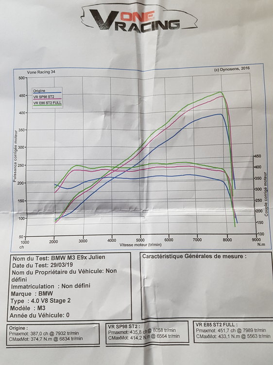

reprog stage 2 E85 pour moi chez Vone racing a 452cv 434nm, le top l auto commence a être performante.... bougies bobines neuve et pompe a essence du réservoir neuve aussi pour que tout soit ok
Bon ben je me sens moins seul du coup. :)
Toi aussi moins de 400cv stock,  c’est quand même incroyable cette différence entre la puissance annoncée et la réalité
Les résultats obtenu sont proches en tout cas.
Quand tu dis « l’auto commence à être performante », tu sens encore une évolution dans son comportement depuis sa convertion ?

mon auto est rester chez eux 4 jours pour les réglages, ils ont fait des logs sur la cartographie stage 2 98 qui m avait déjà injecté il y a plusieurs mois, ensuite il ont remit la cartographie stock et refait des logs sur l auto en origine, puis injecter la cartographie stage 2 E85 et on fait les réglages nécessaire.. il on pas décalé le rupteur pour plus de fiabilité, j en suis content, du moment qu elle est fiable c est ok pour moi, démarrage a froid ok bon , elle tourne un poil plus mais c est légèr franchement, avec le E85 ma températue d huile a baissé, exemple sur circuit hier j était a 105° au lieu de 120° habituellement , d ailleurs le collègue avec sa m3 e92 etait bien a 120° lui ...

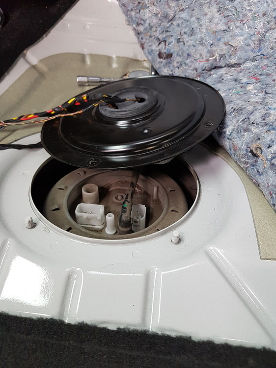

@julien8634 as une idée du kilométrage que tu as fais depuis sa conversion ?
Tu as parlé du changement de ta pompe à essence, qu’est ce qui a motivé ça ? Et concernant le filtre à essence, as tu fais quelque chose ? Est-ce que Vone ton préconisé un changement. Ou peut-être l’ont-il fait lors de la conversion ?
il y a 30 minutes, nicomasou a dit :
Sur les logs en stage 2 98 elle avait du mal a suivre  donc il fallait la changer avant de passer au E85,  le filtre a essence est fixé a la pompe il y en a pas d autres il me semble et il se démonte pas, c est une pièce entière pompe, sceau, filtre ect comme sur photo

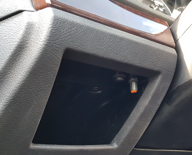

Pour rappel/info J'ai une cartographie Flexfuel sur la 530i
Et les démarrages à froid sont un poil pénibles... Il existe un tuto sur le net pour ajouter un potentiomètre sur la sonde de température d'eau.
Le but est de faire croire à la voiture qu'il fait plus froid le temps du démarrage, puis remettre à 0 le potard après démarrage...
L'idée m'a plus, mais pour moi n'était pas suffisante, je voulais sécuriser le montage avec un système de relais désactivant automatiquement le potentiomètre après un temps défini.
J'ai trouvé le module dont j'avais besoin sur Amazon :
Après un test sur banc d'essai :
Voici le tout monté sur la voiture :
temp_fake

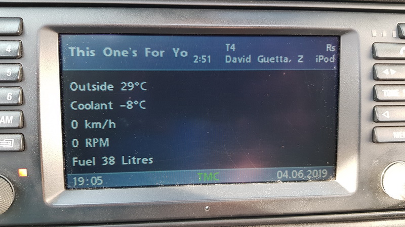

Comme vous pouvez le voir, ça fonctionne nickel, et je confirme revient bien à la température normale une fois le timer arrivé à 0 !
Faire passer les fils un peu partout était relativement pénible je dois l'admettre, et il m'a également fallu identifier quel fil couper sur la sonde de température parce qu'il y en a 4...
2 pour la DME, 2 pour l'IKE... Merci WDS.
Pour l'alimentation du module, je me suis repiqué sur le plus après contact de la prise OBD2.
La voiture a démarré au quart de tour ce matin, contrairement à la veille ou il a légèrement fallu insister sur le démarreur.
Très content du résultat !
