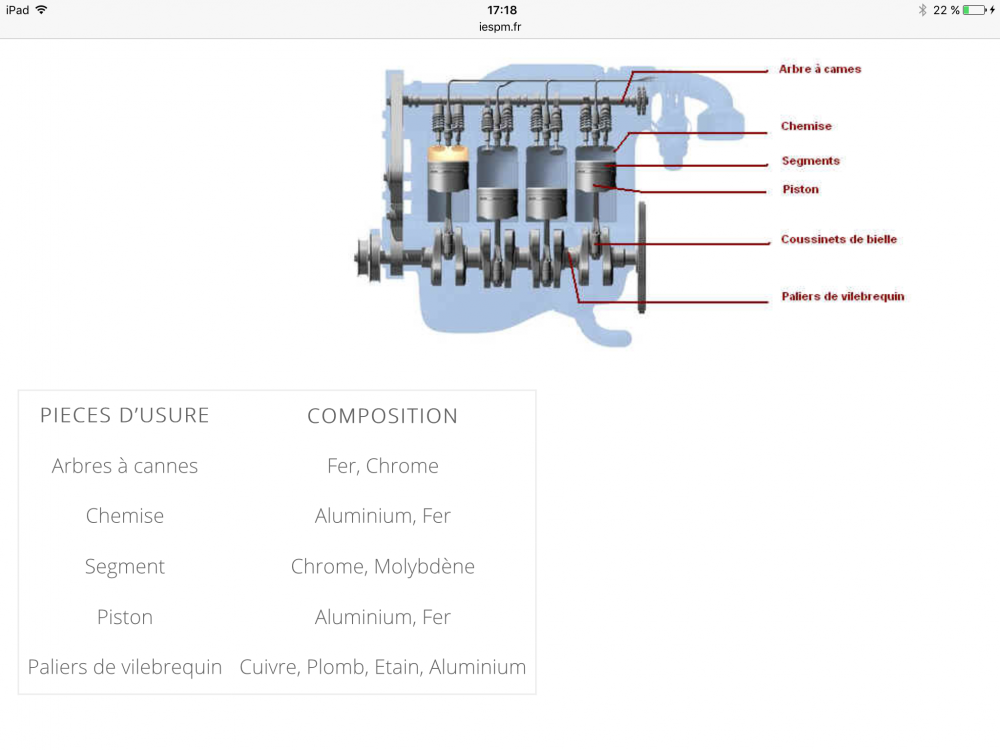

Usure Haut et Bas moteur
  • Chemises, pistons, distribution, segmentation, turbo
Ces pièces sont les principales pièces d’usures de la partie haute du moteur à base d’Aluminium, de Fer et de Chrome. Une usure avancée de l’ensemble Segment / Piston / Chemise se caractérise par une perte de compression ainsi qu’une perte de puissance moteur. Le suivi moteur par l’analyse d’huile va donc permettre de déceler d’éventuelles anomalies de fonctionnement avant l’apparition de signes alarmants ou venir confirmer un quelconque problème mécanique : usure, pollution ou dégradation fluide.
Bagues, coussinets, vilebrequin : Ces principales pièces d’usures du bas moteur sont majoritairement constituées d’alliages d’Aluminium / Étain ou de Cuivre / Plomb . Une concentration anormale de ces métaux dans l’huile indique donc une usure ou anomalie de fonctionnement au niveau du bas moteur. Une dégradation importante de ces éléments peut, à l’extrême, se caractériser par des bruits de claquements lors du fonctionnement moteur.

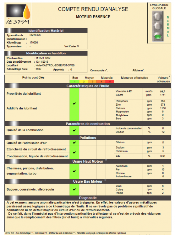

ci joint l'ex de mon ex 325ti. achat à 105 000 km. petit trajet, piste (env 15 sorties), vidange tt les 10 à 15000 km selon le nb de session pistes.
historique pas extraordinaire jusque 105 000 km ( vidange midas de 60 à 105 000, vidange BMW jusque 30000 km, trou de 30 000 km dans l'historique).
bloc jamais ouvert, ni JDC, ni coussinets... RAS....
préparée à 125 000 km à 226ch ( ligne SS complete, gavage en air, K&N en boite à aire OEM, poulies lights, reprog PPE, tt les capteur neufs, debitmetres, lambda, vanos refait maison).
voila la preuve par A + B que non la piste ne butte pas les caisses

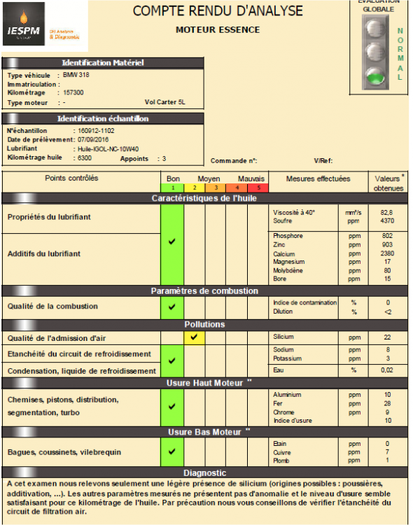

la 318ti MK turbo maintenant...
préparée lourdement par MK motorsport neuve ( donnée pour 230ch VS 140 OEM, mesurée à 247ch en dec 17), 24 piges, 157 000 km dont une dizaine de sortie piste selon mes infos glanées ici et là, sans compter sur son passé de caisse presse ( donc qui a du prendre sa mere par les journaleux !).
Ma première caisse turbo, questions multiples sur ce dernier et sur le moulin ( conso d'huile, pollution du système, est-ce que je fais les coussinets, est-ce que ma pompe à huile est morflée, est ce que le turbo a mangé ?...etc...). et elle ne roulait que peu et à froid chez son précedent propriétaire.
réponses de l'analyse :
-rien de cracra
-pas de métal d'usure significatif, la pompe à huile est donc OK, coussinets pas de bobo et un peu de fer quand même... bloc fonte . à 28ppm il me notent rien d'inquietant
-filtration pas glop
lorsque l'on a mis le bloc dehors pour réfection totale on a vu :
-coussinet impeccables
-turbo dead, helices bouffées / poncées, pissant par les joints => on change
-guide de chaine tres propres ==> on change par sécu
-durits d'air élimée entre le cone et le turbo => refait en dur
-pas de limaille dans le fond de carter, des petites griffures dans les chemises ( lié à la filtration => cause du fer ? probable) ==> protection pas optimale non plus, on passe en 10W60 suite à discussion avec MK motorsport qui me conseille ça.
-compression faites par mon pote, mais j'ai pas le relevé, pour lui RAS...
les observations concordent avec les chiffres. et pour 24ans , +110ch VS OEM , 157 000 km ça confirme que ça a bon caractere ! c'est cool
