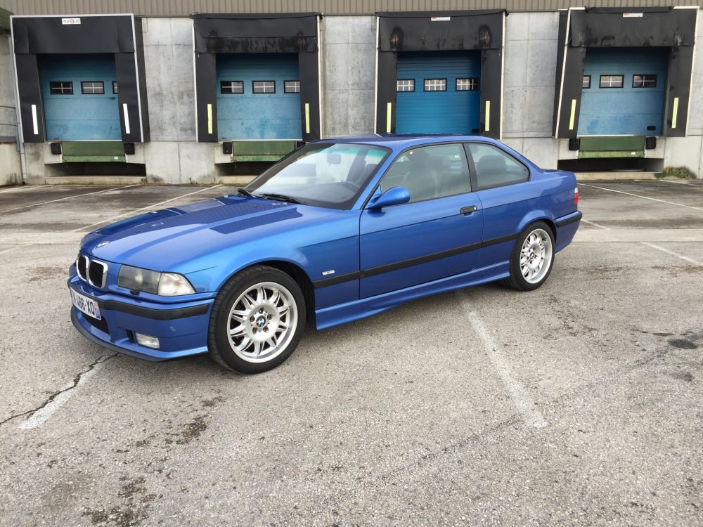

Pas eu le temps de m'occuper de la sonde de température mais j'ai profité du temps convenable pour sortir la bête et faire quelques photos ?
Toujours un régal de la faire chauffer, et d'augmenter le régime moteur petit à petit, même si la balade a tourné plus court que prévu quand j'ai aperçu les bleus en train d'aller se planquer derrière les arbres...
Il était temps de rentrer, sage décision ?

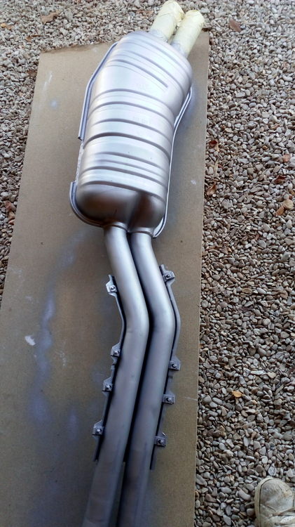

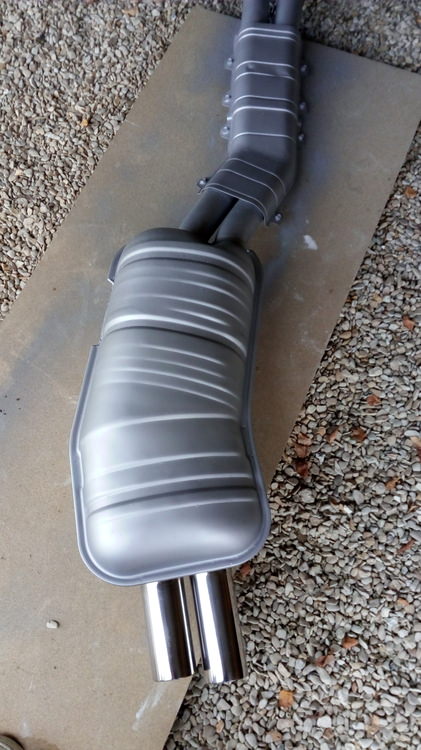

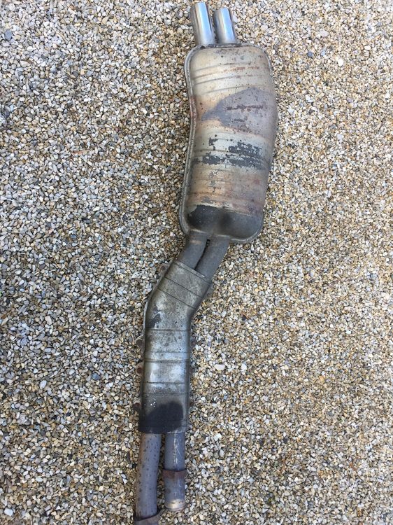

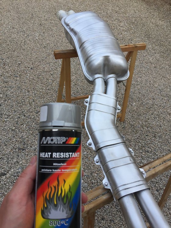

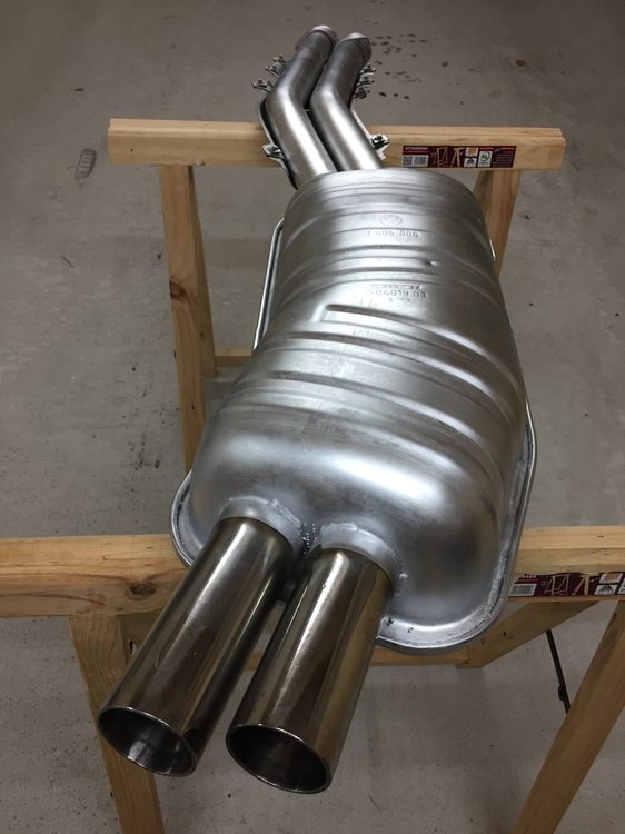

Autrement, j'en profite qu'il fasse assez beau aujourd'hui pour m'occuper de l'échappement qui faisait une sale tronche.
Dégraissage, frottage à la brosse métallique, ponçage (2h ?), nettoyage et enfin 2 couches de peinture haute température (bombe trouvée chez F** V*** pour une quinzaine d'euros) ?
Avant :
Après :
De près le résultat n'est pas magnifique, je suis un peu maniaque avec cette auto je crois, mais dans l'ensemble c'est quand même bien mieux qu'avant.. J'ai fini avec le Belgom Alu sur la double sortie d'échappement pour faire briller la partie la plus visible quand tout sera remonté !
Modifié par Clovis
pourquoi t’as pas pris noir ?? c’est noir d’origine... ?
Je ne savais pas que c'était en noir d'origine... Ma miniature otto 1/18 a le collecteur gris ?
Je trouve le résultat en gris plutôt plaisant, à voir une fois monté !
C'est propre.
Je te rassure j'ai fait la même,je croyais que c'etait gris!

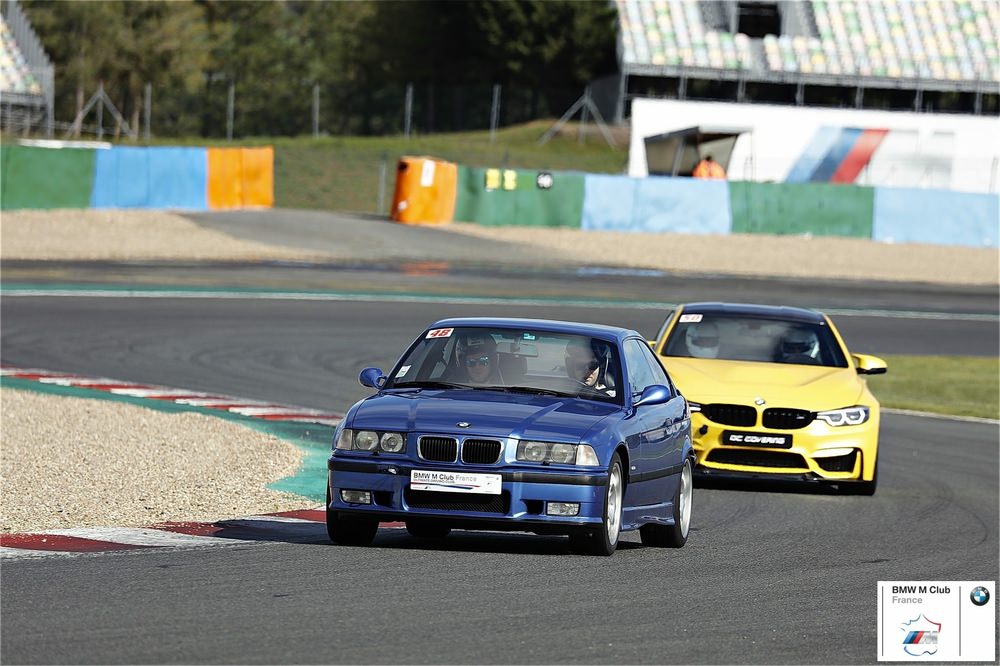

De retour de Magny-Cours, la M3 a pu goûter aux grands espaces du circuit F1 ?
Un grand merci au club pour l'organisation bien rodée !
J'ai pu rencontré @nolanm3 très sympa avec qui nous avons bien discuté E36...
Reste deux soucis à solutionner : le manque de puissance et l'amortissement trop mou (voir la photo ci-dessous ?)
Pour le manque de puissance, je l'ai constaté rapidement avec une autre 3.2 Estoril ? présente au ///M Festival, c'est flagrant le manque de répondant moteur ! Une panne immobilisante après le ///M Festival m'a contraint d'abandonner la M dans un garage de campagne, la pompe a essence a été changée par une BMW neuve, le moteur tourne mais toujours pas rond et manque encore de puissance.
J'ai donc pris rendez-vous chez Massot dans l'Ain (spécialiste BMW) pour une réparation en bonne et due forme ! D'après lui, peut-être une prise d'air ou une bobine d'allumage... Une fois réparée, je pourrai réellement jauger du changement avec le couple un peu plus court (3.62), j'ai hâte ;)
Pour les amortisseurs, j'ai contacté Eurofac avec qui le club collabore pour nous offrir des remises intéressantes : j'ai un devis pour 4 B6 Sport à 734€ les 4 ou un kit B12 composé de 4 B6 + ressorts Eibach à 815€. D'après les infos que je trouve sur le net, le kit B12 rabaisse l'auto de 25mm à l'avant et 15mm à l'arrière, j'ai bien conscience qu'avec mes amortisseurs fatigués cela ne changera pas grand chose, vous me confirmez ? D'autant que je recherche de l'efficacité, le choix s'orienterai naturellement sur le kit B12 avec les ressorts Eibach... Je veux juste pas que l'auto racle par terre au moindre dos d'âne...

@Clovis
? lool le roulis sur la photo !!
Ta voiture ne descendra pas avec le kit b6+eibach
je te conseil de faire les silent bloc du châssis (tous si jamais fait)
tu va re-découvrir une autre M3
