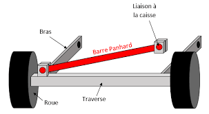

qui a dit croisement de pont ?
en plus @LeoPolo ton exemple est trés mauvais ... car sur un pont rigide , une barre anti roulis n'a pas grand intérêt ...
ça existe ... ça s’appelle une barre panhard ... et c'est juste là pour endiguer les mouvements de caisse ...
et les deudeuche ça tient le pavé sans ... bon faut pas avoir le mal de mer ...

Pas d'accord avec toi sur ce point, une barre Panhard, c'est effectivement sur pont rigide avec montage ressorts et c'est pour maintenir le pont en latéral tout en concervant le fonctionnement de la suspension (mouvement en hauteur)
Il y a bien sur des barres stabs sur les ponts rigides, et même des tres grosses sur les camion par ex.

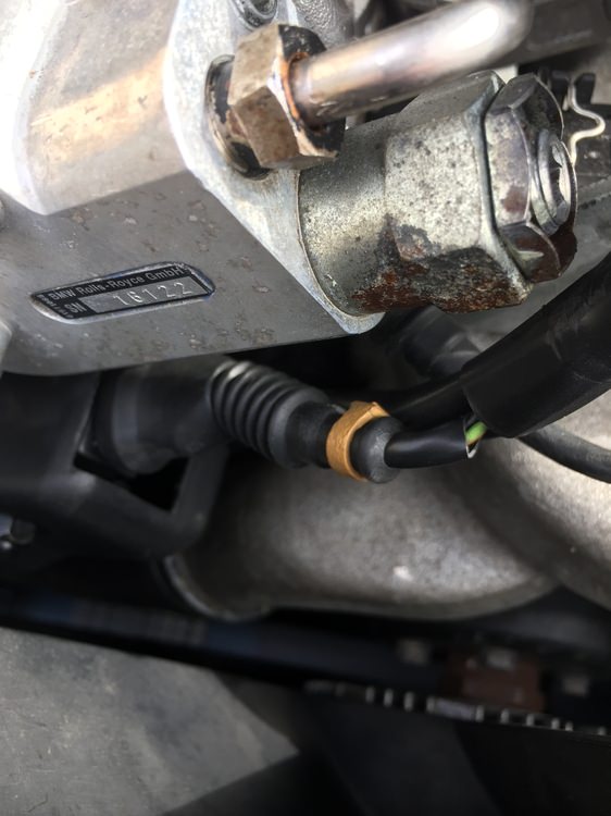

De bonnes nouvelles pour ma M3 ?
Le S50B32 a retrouvé sa pêche d'antan, j'avais un fil reliant le vanos au dessus du moteur débranché. Je pense donc que j'avais une M3 sans Vanos pendant quelques temps, un 320i en quelque sorte... C'est la prise noire avec le collier marron ci-dessous.
