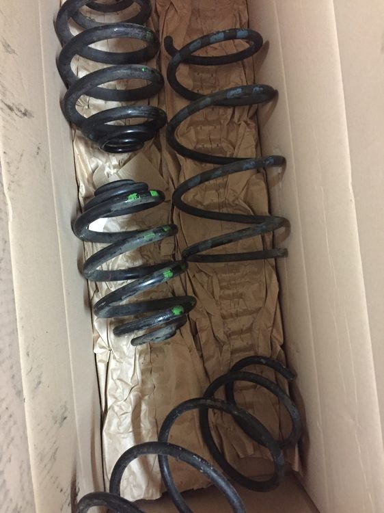

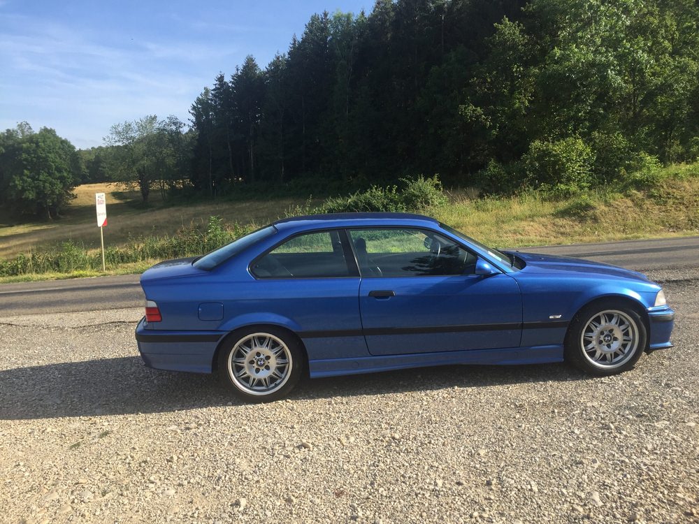

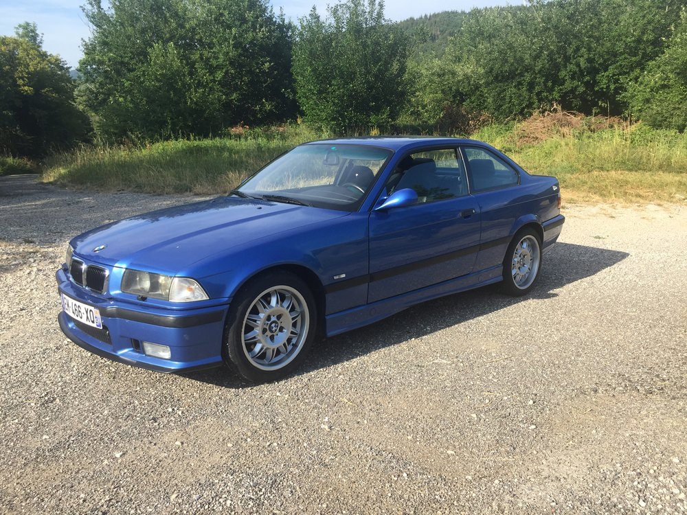

Des nouvelles de la bête, le kit B12 est monté, l'auto est légèrement plus haute qu'avant mais rien de choquant selon moi, ce sont peut-être les ressorts d'avant qui étaient fatigués.
Dans le carton, les ressorts rendus par mon garage, les arrières sont marqués de bleu et les avant marqués de vert, avez-vous une signification à cela ?
Autrement d'un point de vue comportement, je ne reconnais plus ma M3, elle est précise à souhait et quasiment aussi ferme qu'une Porsche moderne. La prise de roulis est minime comparée à avant, autant vous dire que j'apprécie et je vais prendre du plaisir à rouler et à la redécouvrir ainsi. Après les premiers kilomètres comme ça, je me dis aussi que l'auto est moins dangereuse : plus de rebonds ou de gros transferts de charge au changement de rapport ou dans le haut du compte-tours... C'est une auto bien plus saine à emmener et les limites sont repoussées, bref pour le moment que du bonheur, merci du conseil à ceux qui m'ont éclairé sur le choix des amortisseurs et ressorts ?
Dans la foulée, pneus avant et plaquettes ont été changées, je n'ai pas encore pu exploité l'auto pleinement car petit rodage impératif et j'ai fait que 40 kilomètres aujourd'hui ?
Quelques photos prises lors du test à la sortie du garage, je ne me suis pas arrêté sur une zone bien plane, d'où l'arrière droit légèrement tassé...

Les couleurs différentes sont pour les différences de dureté des ressorts!
bien sur qu'il y a une explication au code couleur sur tes ressorts
cela correspond aux tarages des ressorts en fonction du poids de ton auto en tenant compte de ses options...
par exemple les cabrios ont souvent des rose à l’arrière à cause de leur surcharge pondéral due à la capote ...
les SMG ont souvent des ressorts plus durs pour palier au poids de la centrale hydro et au fait que le bocal de lave glace est carrément en porte à faux
ce tarage n'est pas tant pour la tenue de route , mais simplement pour assurer une garde au sol identique sur tout la production , et forcement , palier au mouvement de caisse des autos les plus lourdes ...
pour exemple j'ai en mémoire un article d'auto-magazine sur la Megane R27 qui précisait que les ressorts de cette auto étaient plus tendres niveau tarage qu'une RS , car le gain de poids la transformerait en bal de pingpong ...
une petite recherche sur google te donnera plus d'info que je ne peux t'en donner ce soir car je suis un peu fatigué ...
tu trouvera assez vites les codes couleur correspondant aux divers tarages ...
un membre avait déjà posté un lien il n'y a pas si longtemps ...

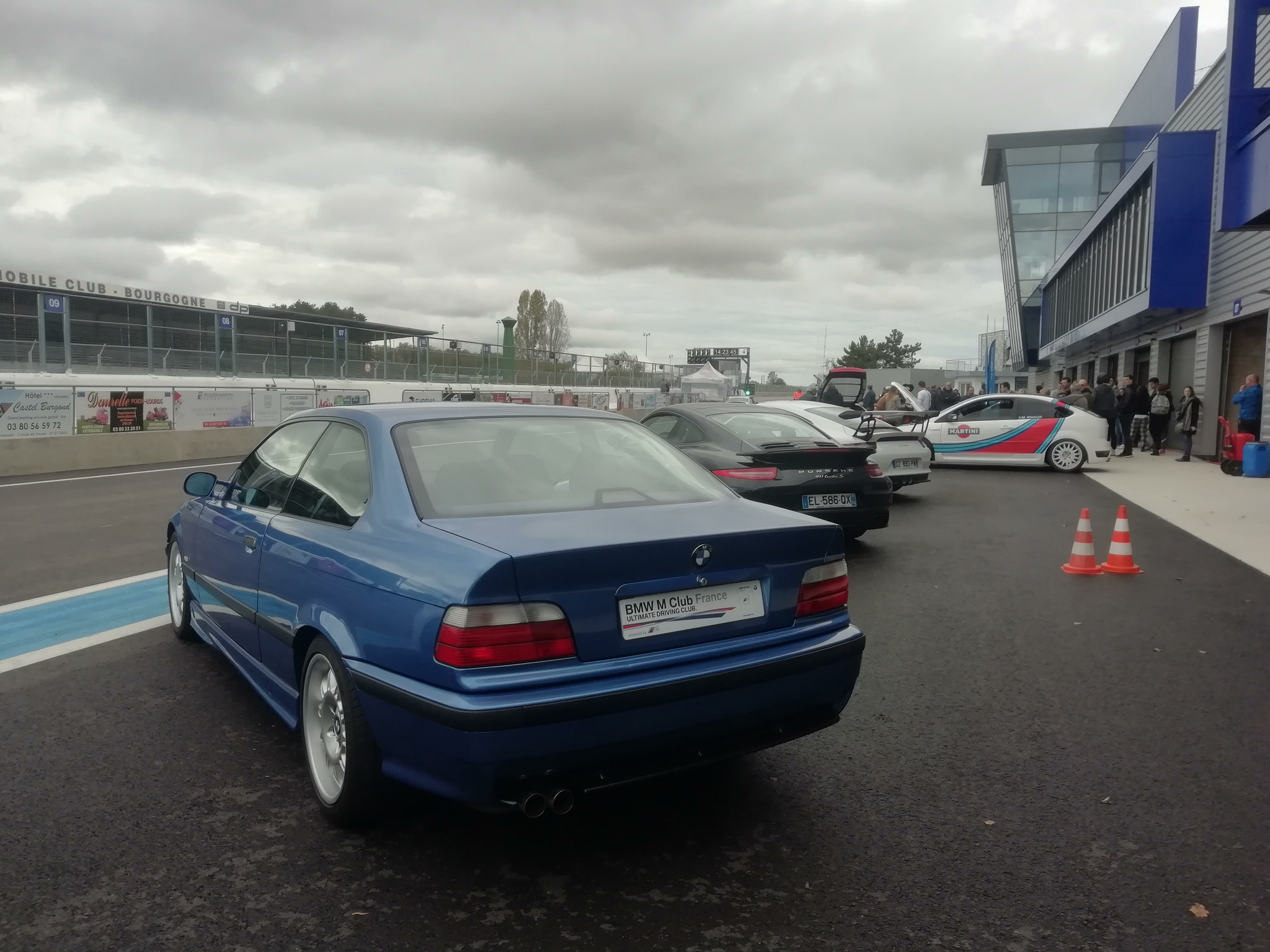

Des nouvelles de l'Estoril après une sortie circuit à Dijon ce lundi :
Moteur toujours volontaire, n'a pas faibli du premier au dernier tour, 210 km/h en bout de ligne droite régulièrement atteint ?
Châssis et liaisons au sol : le kit B12 a bien amélioré l'ensemble, l'auto est relativement facile à emmener sur le mouillé / gras et très saine sur le sec. L'auto est neutre, elle survire ou sous-vire à la demande sur le mouillé, en revanche sur le sec le sous-virage est beaucoup plus présent.
Freins : ce n'est pas le point fort de cette E36, bourdonnement en usage intensif et feeling à la pédale de frein pas terrible. J'ai toujours fait 3 ou 4 tours intensif puis 1 ou 2 de refroidissement pour préserver le liquide de frein et refroidir les disques. Un voyant rouge de frein s'est allumé en fin de journée, ce qui veut dire que j'ai sûrement les plaquettes arrières à changer (les avants ont été faites récemment).
Quelques photos pour illustrer tout ça. On commence aux côtés d'une Huracan Performante, 650ch soit le double de la M3 ?
Au beau milieu d'une Porscherie ? je vous dis pas l'écart de performances sur piste entre ma 3.2 et les dernières Turbo, GT3 et GT3 RS...
Vous reconnaitrez une très belle 430 Scuderia en arrière plan ?
Un plaisir de pouvoir rouler cette youngtimer sur le circuit mythique de Dijon. Ce devait être parmi les plus anciennes du plateau de la journée. Je vous dis pas le regard plein d'étonnement de certains pilotes et spectateurs à qui cette M3 doit rappeler quelques souvenirs parfois effrayants à son volant !
Le retour à la maison sous la pluie battante m'a rappelé à quel point elle peut être dangereuse, j'ai rapidement oublié la voie de gauche car c'est souvent celle ou l'eau stagne le plus... plusieurs aquaplaning à 100, 120 km/h, quelques sueurs froides, il vaut mieux lever le pied après une journée riche en émotions ! Idem pour les sorties de péage sous la pluie, c'est traitre, très traitre. Mais quelle satisfaction de la ramener entière et en grande forme à la maison ?

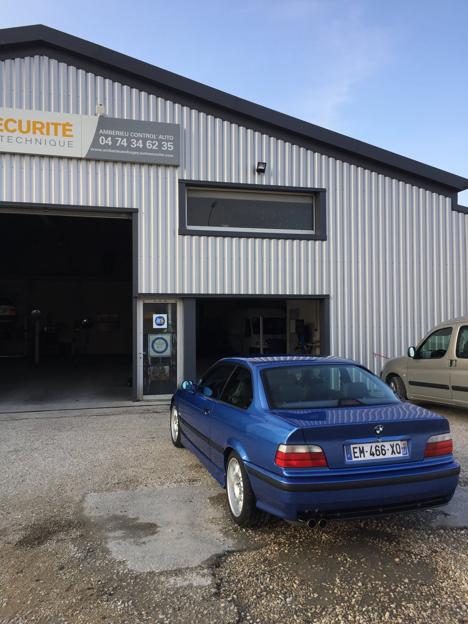

Des nouvelles fraîches de la M3, j'ai pris le temps de lui dégourdir les bielles aujourd'hui, enfin surtout préchauffer la bête avant de l'emmener au CT, je ne voulais pas que l'on lui tire dessus à froid ! Elle ne roule pas beaucoup en ce moment, je me suis promis de la faire rouler au moins une fois par mois pour sa bonne santé mécanique, vous pensez que c'est suffisant ?

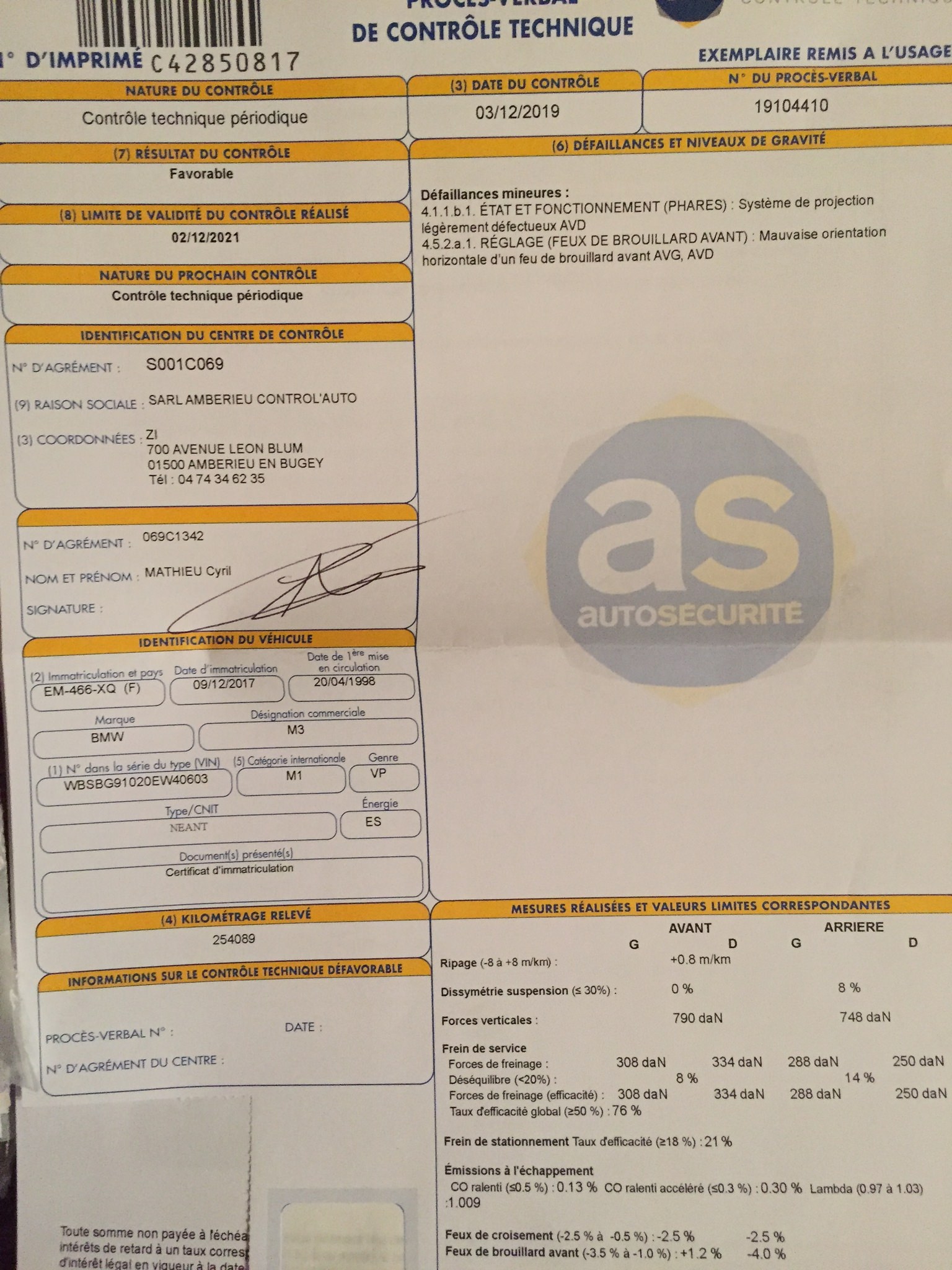

Elle a passé le CT haut la main, avec les félicitations des contrôleurs ?
Deux défauts mineurs apparaissent : le réglage des antibrouillards avant et un impact léger sur une optique de phare, du coup je pense changer les vitres des phares si cela se détaille et ça doit peut-être passer en bris de glace !
