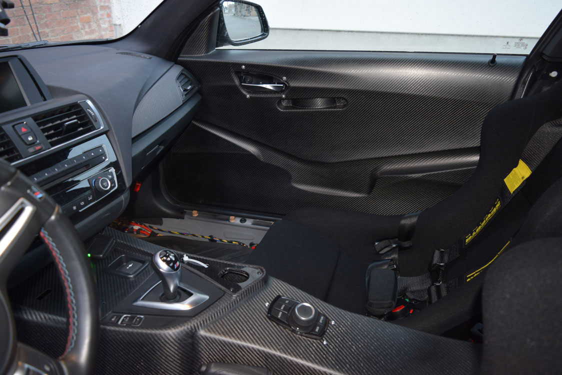

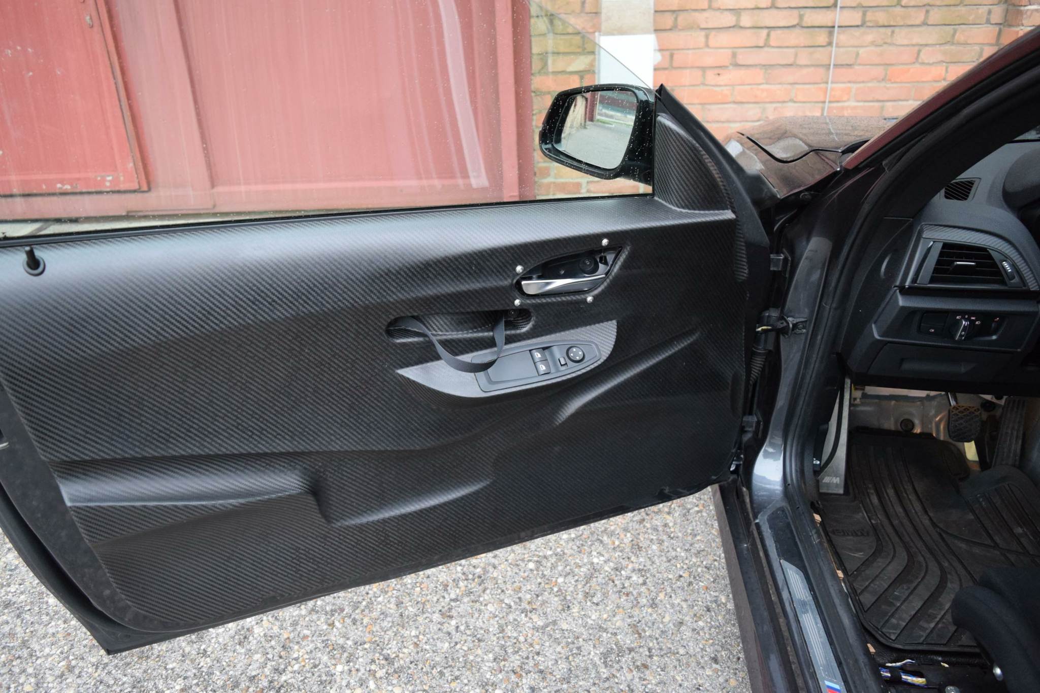

As-tu pensé aux ailes avant carbone M performance?
je ne pense pas qu'une aile soit lourde ... sur E46 on ne gagne pas 500gr... c'est plus le look.
idem le capot carbone  parait que tu gagnes 1,5kg ... ( 1500-1800€) ça fait cher le gain au gramme
avant
Modifié par doc_cupra
Impressionnant ton projet !!
Regarde celle de DM performance en Suisse, ils ont fait un projet très similaire au tient ;)
j'ai regardé déjà leur projet, oui on est dans l'esprit
Mais ils ne sont pas les seuls, tu tapes M2 GTS, et tu en trouves plein ... je pense que c'est la solution ?
mais facile 45ke de préparation à la fin
