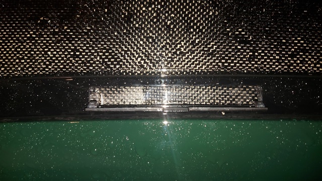

comment_957091
Oui oui présent ^^ et en dessous c'est en carbone. C'est rigolo ^^
Sur M4, M3 c'est pareil.

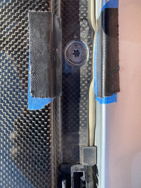

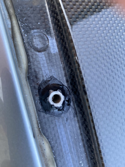

comment_1115909
Alors attention, avec le toit carbone sur la m4, il y a les emplacements prévus sur la baguette en plastique.
Mais quant tu les ouvres, en dessous,  c est vide! La fixation n est pas présente!
il faut percer le toit, 🥶 pour placer des petits inserts, voir vidéo si dessous….

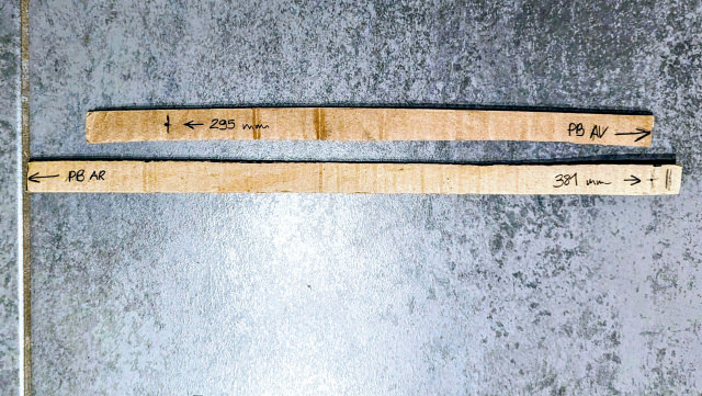

comment_1116067
Un poil de bricolage mais rien d'insurmontable.
Bon tu dois légèrement transpiré quand tu attaque le carbone quand même 😅
comment_1116071
Exactement !
J'ai déjà taraudé une culasse pour changer un goujon sur le moteur monté dans ma Super5 GTT à la grande époque, faut surtout pas se précipiter, et réfléchir en amont à ce qu'on va faire pour avoir les bons outils prêts.
Mais oui, dire comme ça : je vais percer mon toit carbone, ça peut faire peur 🤪
