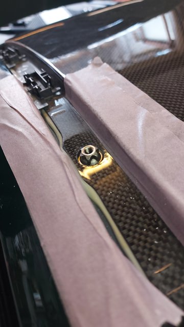

Bon, j'ai commencé la semaine dernière mais je n'ai pas eu le temps de finir le côté passager. 😅
il y a 56 minutes, Jérome a dit :
perso , je noierais l’écrou torx dans de la colle type pare brise ou bi-composants afin d’éviter que de l'humidité ne s’installe autour ... et donc près du carbone ...
il y a 38 minutes, ACS3 a dit :
Oui, pas d'inquiétude, ça a été fait : mastic d'étanchéité Rubson spécial coque de bateau en fibre 👍

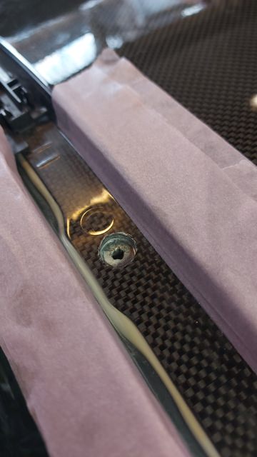

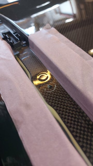

J'ai mis un coup de pointeau à travers le carton pour marquer le carbone et éviter que le foret ne glisse et ensuite j'ai percé en 3 mm.
L'idée ici est de réussir à rentrer dans l'emplacement torx femelle de la vis à enlever sans l'endommager.

Pour sortir la vis, il faut bien enlever toute la couche blanche qui est dessus, qui doit être du gel coat je pense, et ne pas hésiter à y aller fort, elle est bloquée, donc il vaut mieux avoir une bonne clef torx avec un peu de longueur et bien ajustée pour ne pas abimer l'empreinte.
Après, c'est simple, mettre l'insert, le serrer, et faire l'étanchéité avec le mastic nautique.
