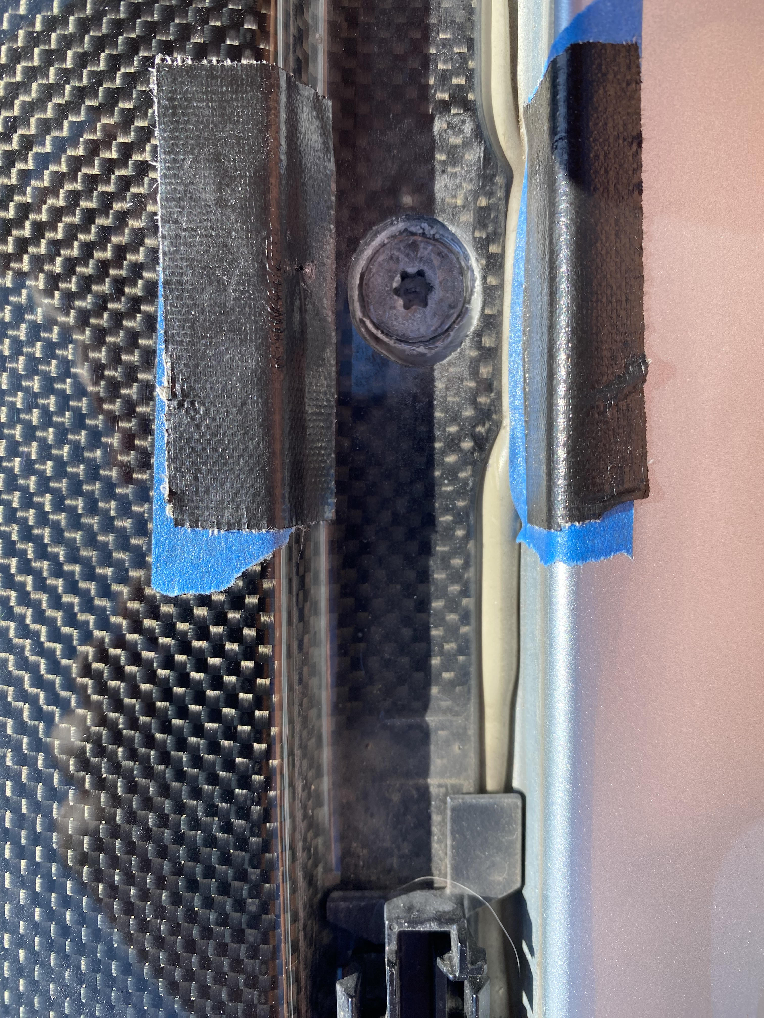

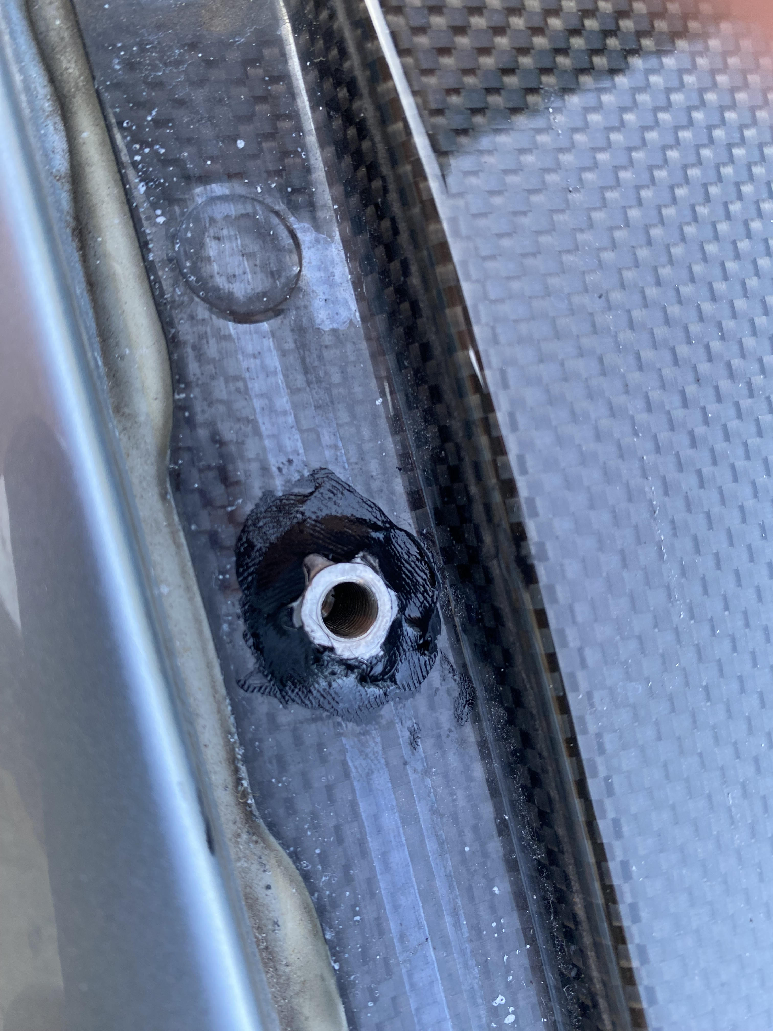

Posté(e) le 19 mars 20233 a comment_1130069 Bon bah le 4ème insert est mis, c'est tout bon de mon côté ! Signaler
Posté(e) le 19 mars 20233 a comment_1130070 Salut, J'ai reçu les inserts, mais j'ai pas encore osé m'y atteler. La saison de ski étant finie, on verra plus tard.... Signaler
Posté(e) le 19 mars 20233 a comment_1130073 la clef, c'est d'être vraiment au bon endroit pour le perçage, après, rien de vraiment compliqué ☺️ Moi, j'ai juste eu un écart de quelques mm sur le premier perçage à l'arrière, du coup le trou dans le carbone est un peu oblong, mais sur les 3 autres, c'est parfaitement centré et ajusté comme tu peux le voir sur la 1ère photo d'aujourd'hui, quand je sors la vis torx. (d'ailleurs, pour info, c'est du Torx en 27) Signaler

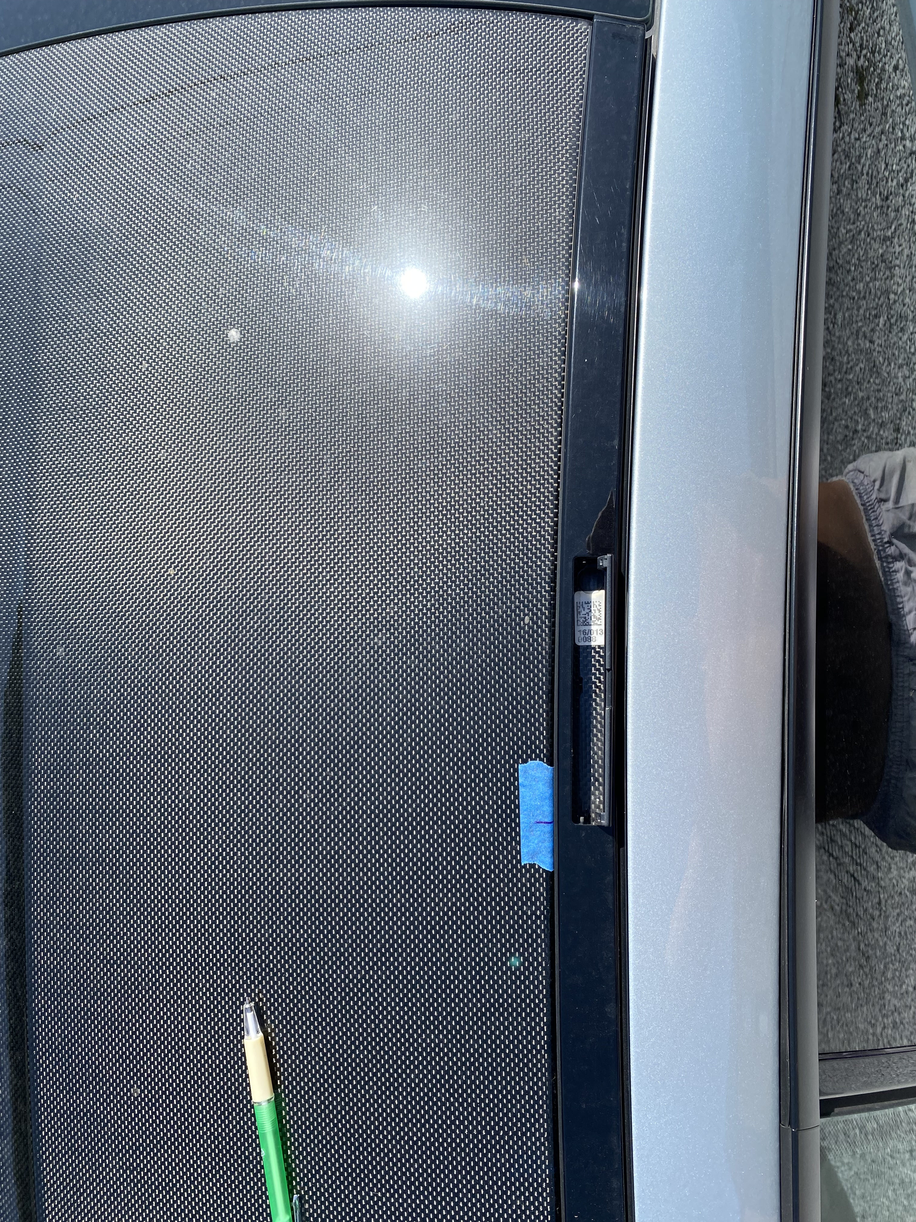

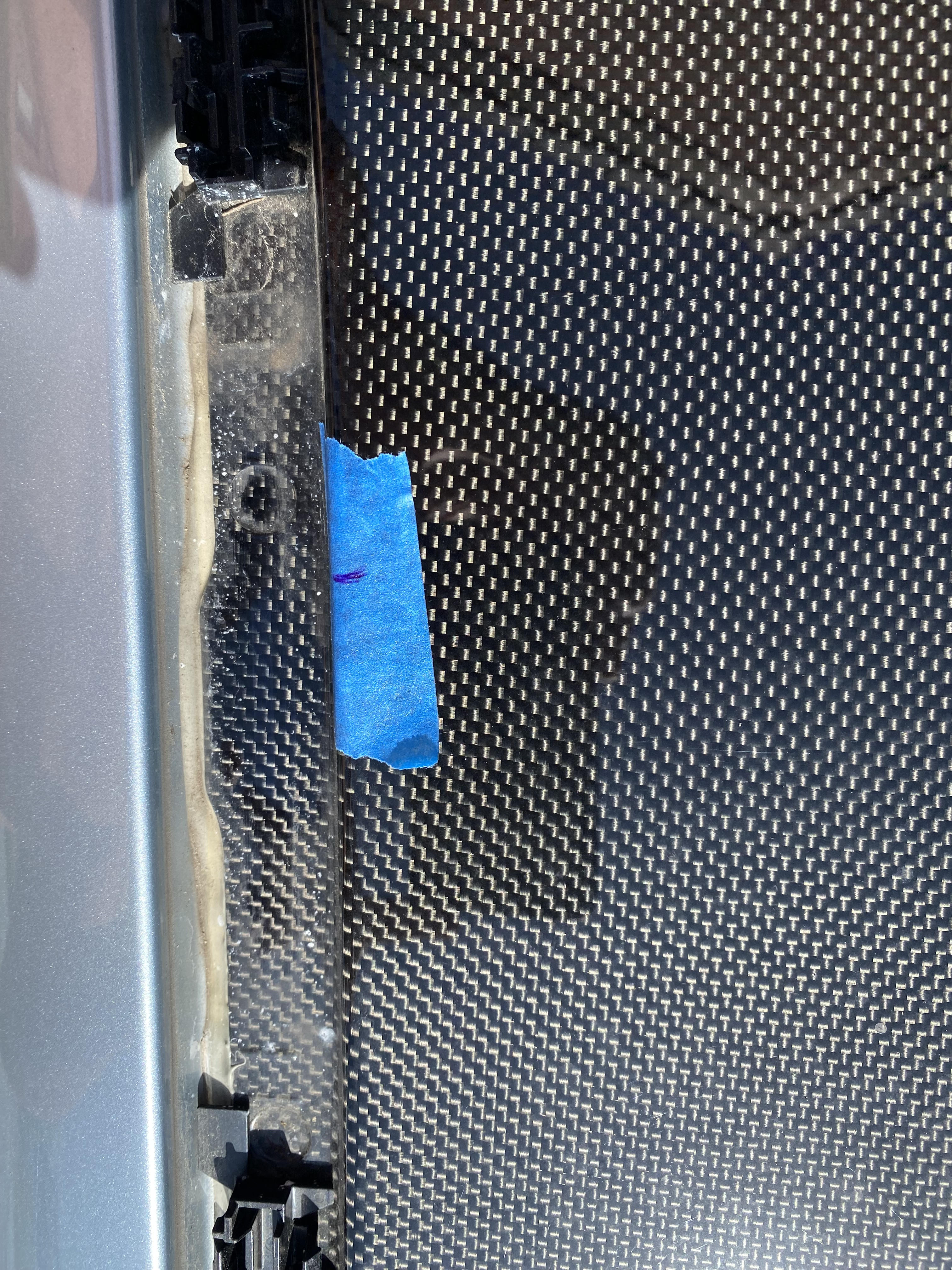

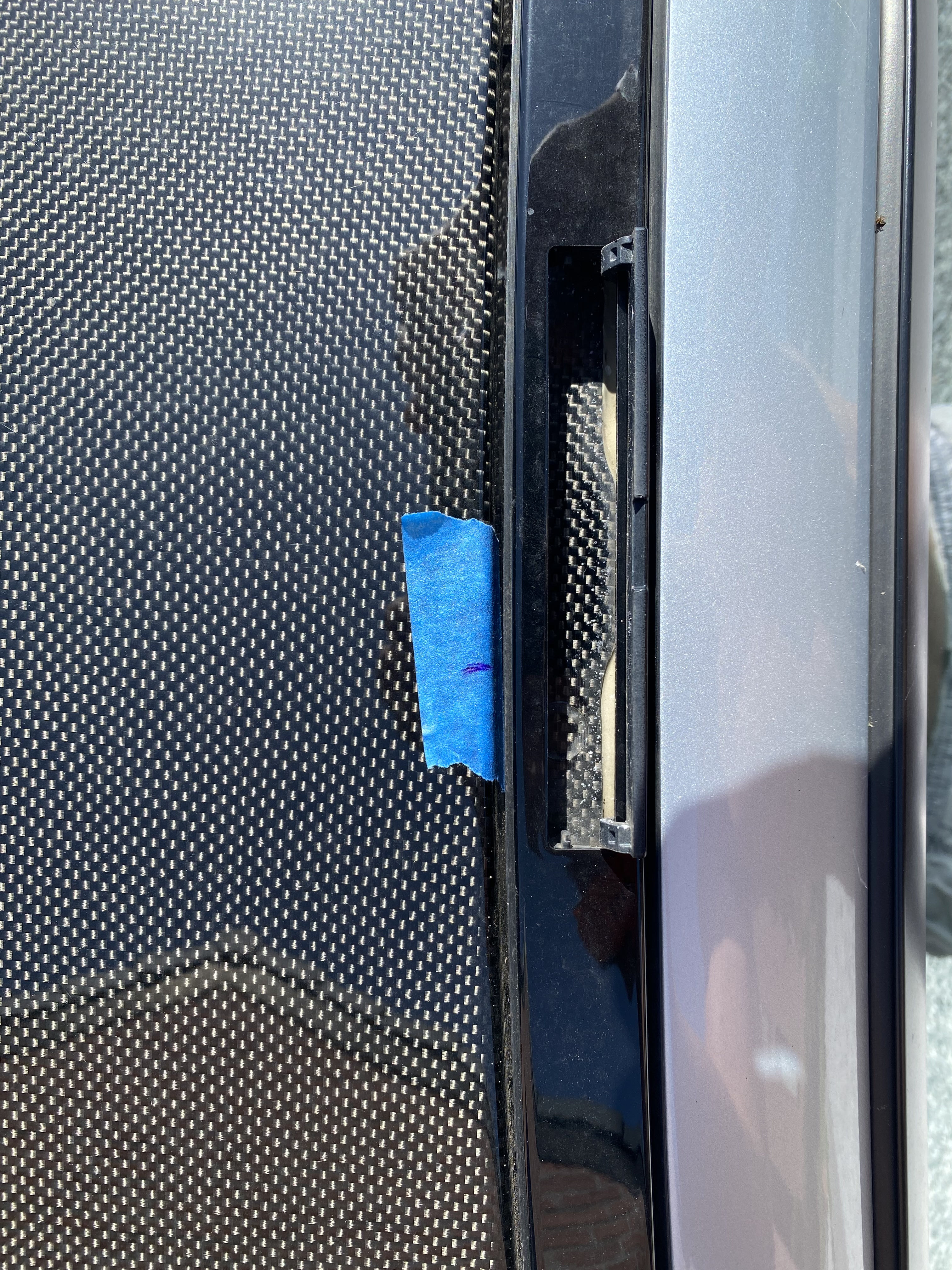

Posté(e) le 25 juillet 20242 a comment_1178954 Le 19/03/2023 à 13:01, Jérome a dit : la clef, c'est d'être vraiment au bon endroit pour le perçage, après, rien de vraiment compliqué ☺️ Moi, j'ai juste eu un écart de quelques mm sur le premier perçage à l'arrière, du coup le trou dans le carbone est un peu oblong, mais sur les 3 autres, c'est parfaitement centré et ajusté comme tu peux le voir sur la 1ère photo d'aujourd'hui, quand je sors la vis torx. (d'ailleurs, pour info, c'est du Torx en 27) Bonjour Jérôme, suite à ton sujet, je vais faire le même travail que toi la semaine prochaine 😅 En relisant tes explications, je ne retombe pas sur la cote exacte qu’il faut respecter pour les perçages arrières. Pourrais-tu remettre cette cote ou une photo de ton gabarit ? Dernière chose, comment as-tu déposé la moulure en plastique qui fait la jonction entre le carbone et le brancard ? Merci pour ton aide 🙂 Signaler
Posté(e) le 25 juillet 20242 a comment_1178970 il y a une heure, Seb a dit : Bonjour Jérôme, suite à ton sujet, je vais faire le même travail que toi la semaine prochaine 😅 Si tu veux interpeller une personne et être certain qu'elle sera notifié de ta demande il te faut mettre "@" devant son pseudo. @Jérome Signaler

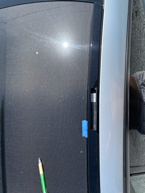

Posté(e) le 25 juillet 20242 a comment_1178982 Il y a 4 heures, Seb a dit : Bonjour Jérôme, suite à ton sujet, je vais faire le même travail que toi la semaine prochaine 😅 En relisant tes explications, je ne retombe pas sur la cote exacte qu’il faut respecter pour les perçages arrières. Pourrais-tu remettre cette cote ou une photo de ton gabarit ? Dernière chose, comment as-tu déposé la moulure en plastique qui fait la jonction entre le carbone et le brancard ? Merci pour ton aide 🙂 Héhé, tiens nous au courant et hésite pas à mettre des photos des étapes ! Pour la moulure en plastique, c'est très très simple, elle est juste clipsée à des fixations qui sont collés sur le toit carbone, il faut doucement tirer dessus vers le haut et ça s'enlève sans rien casser. Pour les côtes, tu les verras dans cette vidéo tutorial vers 3min, j'ai pas les gabarits avec moi là mais j'ai fait la même chose : un bout de carton de la largeur de la gorge que j'ai mis à fleur du parebrise comme référence : Signaler

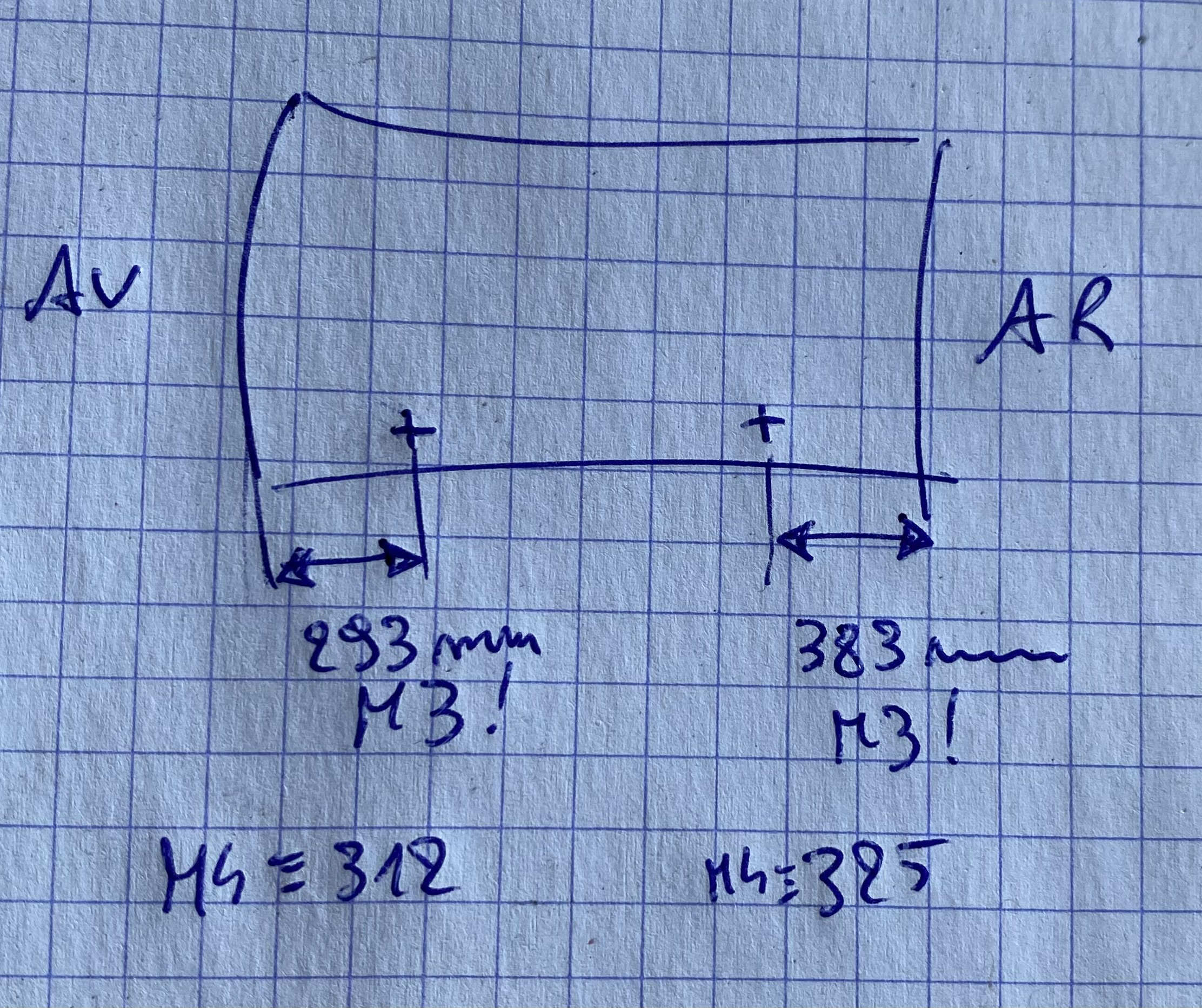

Posté(e) le 30 juillet 20242 a comment_1179594 Bon, le montage s’est bien passé. j’ai cependant dû improviser car les cotes de la M3 ne correspondaient pas du tout à celles de la M4. Signaler
Posté(e) le 30 juillet 20242 a comment_1179595 J’ai utilisé la description de la vidéo pour définir le point de percage de ma F82. Je ne vous cache pas que pour le premier trou, je n’étais pas fier ! ci-dessous la différence entre la M3 et la M4. Signaler
Posté(e) le 30 juillet 20242 a comment_1179596 Voici les côtes approximatives que j’ai reprises. Signaler

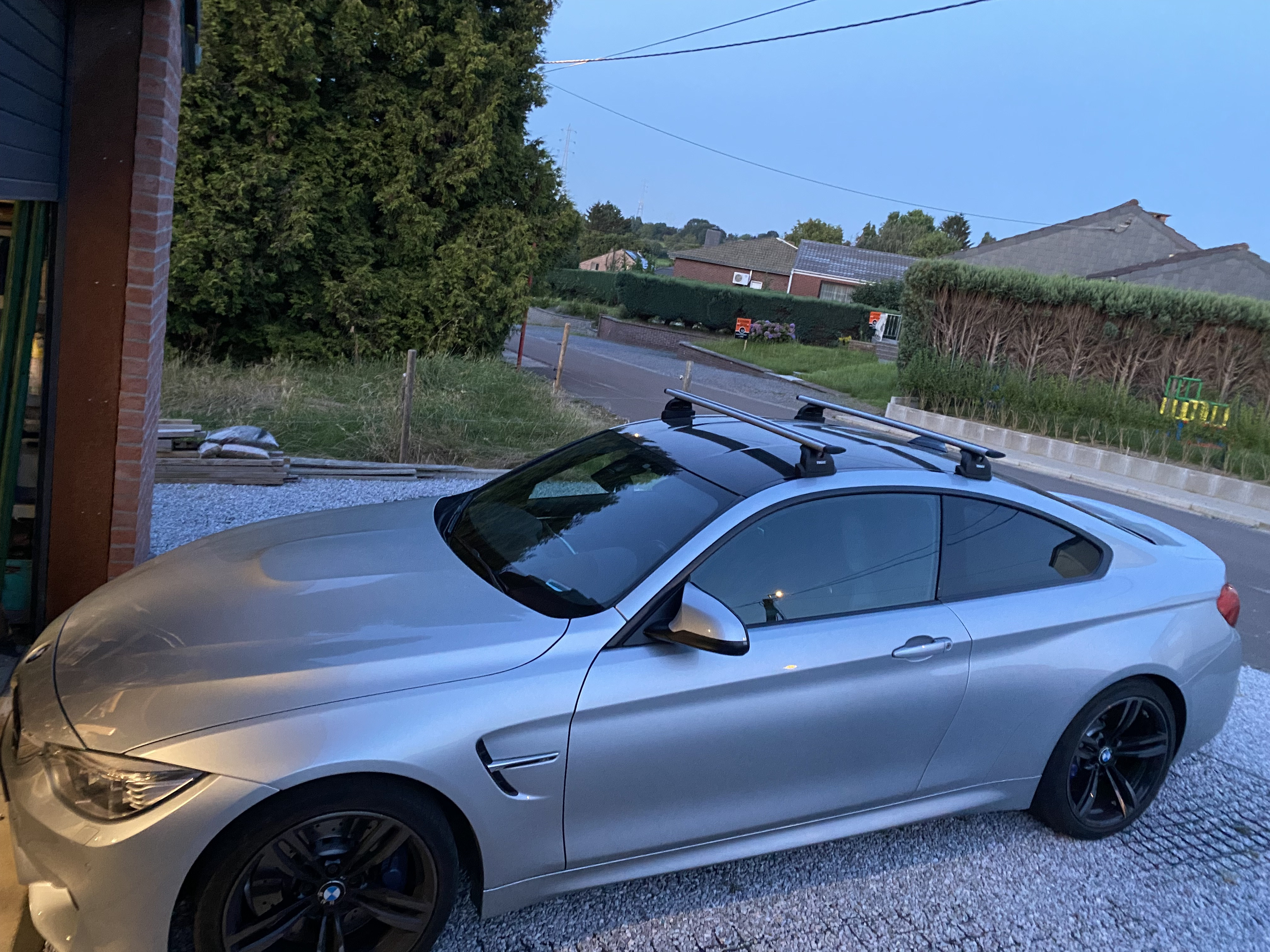

Posté(e) le 27 août 20242 a comment_1182018 Ça faisait longtemps que j'avais pas trimballé quelque chose sur mon toit ☺️ Signaler
Posté(e) le 27 août 20242 a comment_1182024 il y a une heure, Jérome a dit : Ça faisait longtemps que j'avais pas trimballé quelque chose sur mon toit ☺️ La aussi faut être courageux pour transporter cette chose 🤪 j’aurais plus vu un bon vélo de route pour aller avec la M Signaler
Posté(e) le 27 août 20242 a comment_1182026 il y a 38 minutes, Vincent92 a dit : La aussi faut être courageux pour transporter cette chose 🤪 j’aurais plus vu un bon vélo de route pour aller avec la M Il est très bien ce vélo, Mme en est très contente ! Signaler
