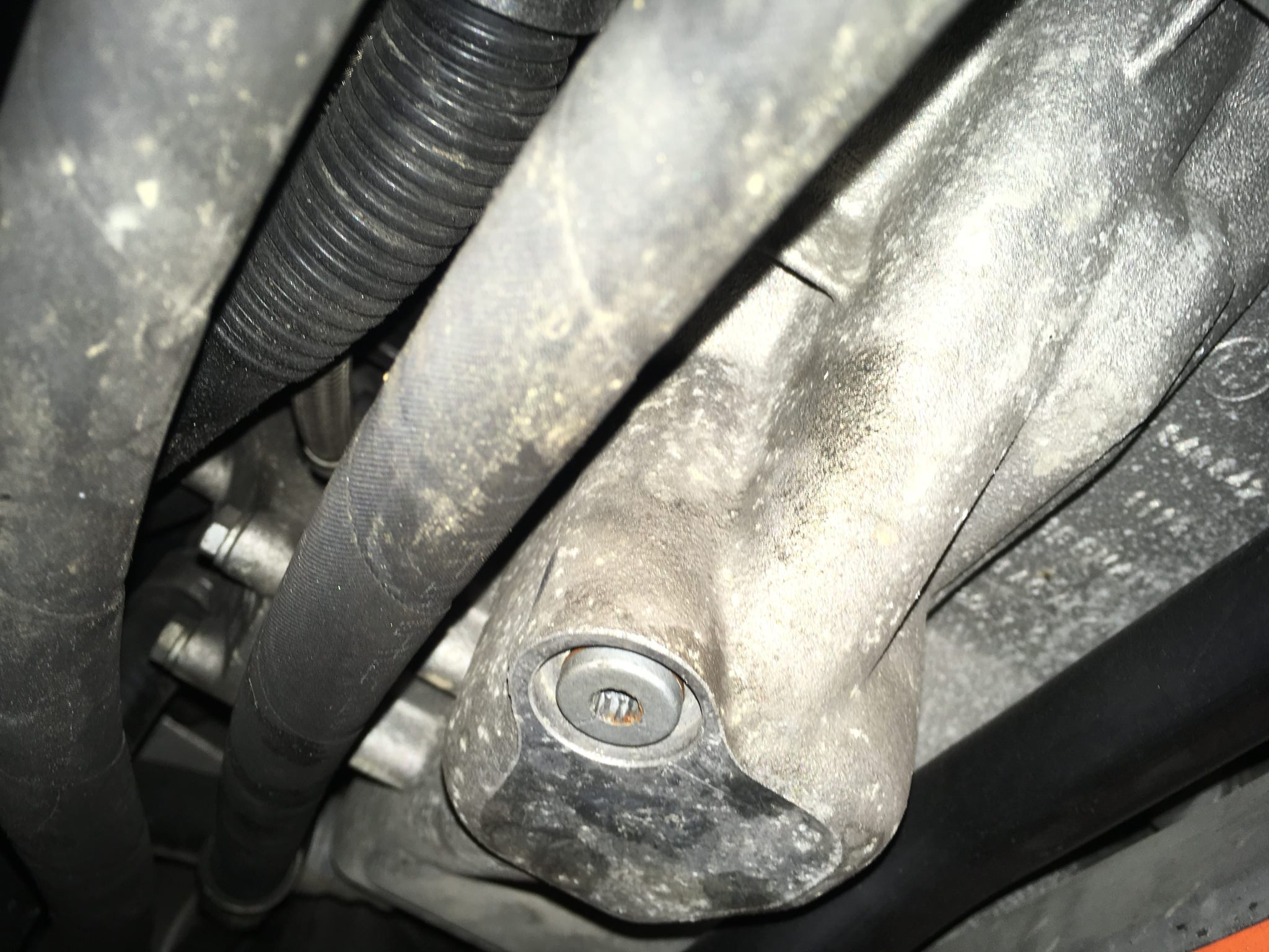

C'est moi où elle a vachement été ovalisée l'emprunte femelle ?
Peut être prévoir de le changer pour pas se faire avoir la prochaine fois ?!
Modifié par wiloskill
C'est prévu de changer ca j'ai aucune confiance dedans...
Mais je me demande si c'est pas les TPS plutôt que de la Torx Classique. Celle qui fait plus fleur qu'étoile ...

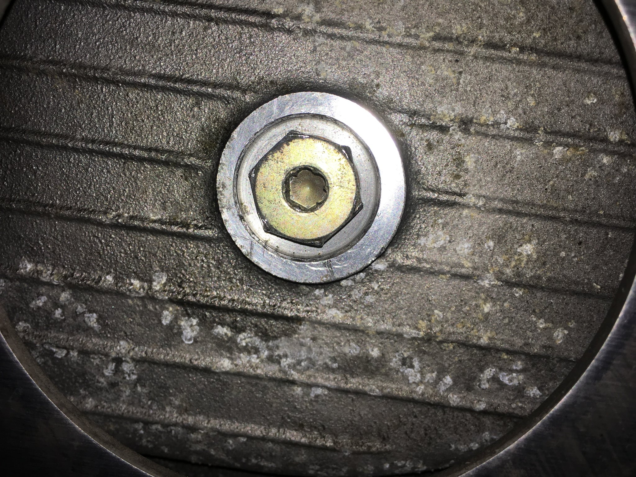

voila déjà les deux photos
Je vais essayer d’en faire une globale.
Le principal
Le secondaire
Le principal n'est pas d'origine, et les 2 ont été malmené. Le secondaire a dû être foiré à la btr, du coup la technique classique sur les btr c'est d'entrer un torx en force, ça marche très souvent.
Le principal je ne sais pas ce qu'ils ont fait dessus ne connaissant pas l'empreinte de base de celui-ci, par contre je ne sais pas pourquoi le bouchon a été remplacé. Filetage foiré du coup passage en M14?

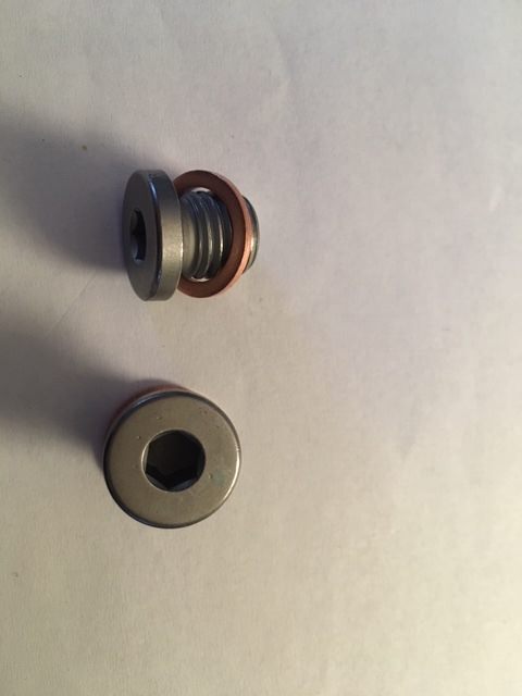

Bon je viens enfin de recevoir mes Bouchons ... Un grand bravo a BMW presque 20 jrs d'attente (on en profite au passage car bientot 125 mkm, "Ah le filtre a carburant n'existe pas il est intégré à la pompe a essence monsieur", j'ai du retourner sur l'ETK pour avoir la ref et je vais devoir me re déplacer ... )
J'ai pris en photo les deux bouchons (qui sont en fait les même) pour celui qui se posera la question est ce bien celui d'origine ou pas.
A noter que vu la gueule du 2ndaire au moins les vidanges étaient bien faite en dévissant les deux ^^

ps : J'ai aussi réussi à desserrer le principal en coupant et meulant un douille afin qu'elle s’insère mieux dans le cercle.

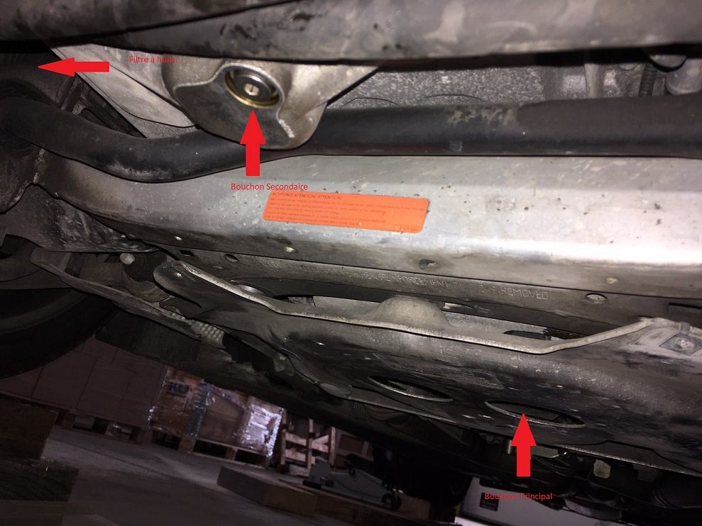

Bon je rajoute la photo dégueulasse que j'ai pu prendre du carter avec les emplacements bouchons,
Comme il faut enlever le cache en plastique pour atteindre le filtre à huile on voit forcement le bouchon de vidange secondaire.

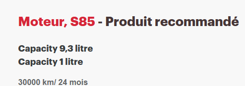

Tu peux regarder chez les fabricants d’huile avec le sélecteur on te dit qu'elle huile, qu'elle quantité (mais il reste toujours de l'huile dans le moteur et comme dit la P1 en a plus qui reste que la P2 donc tu diminue en conséquence)
Voici les données de 2 fabricants (celui ou on fait les folles et celui ou on s'enc*)
