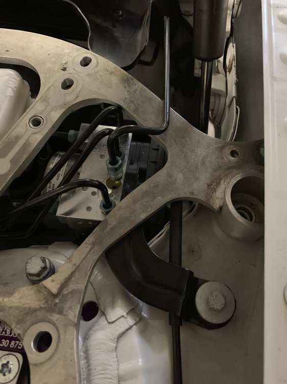

Personnellement je suis entrain, et j’ai un soucis avec une des durites rigides noires qui est trop haute en position d’origine donc je devrait la passer par dessus ainsi que la fixation du répartiteur.
Si vous avez des infos et si quelqu’un a déjà fait cette modification je suis intéressé

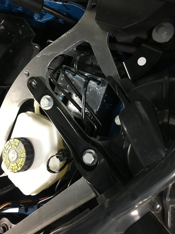

Pour info, suite à la demande de @nicomasou et pour ceux que ça intéresse, voilà ce que ça donne sur ma M2C ?
Il y a 2 heures, Quenotte a dit :
Merci beaucoup pour le retour

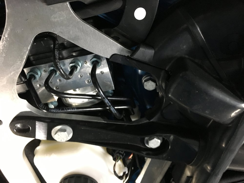

Bonjour à tous,
comme prévus le rétrofit de l'ensemble anti-raprochement de M3-M4 est installé.
pour ceux que çà peut intéresser voila le lien d'un thread qui details très bien tout ce qu'il y à faire.
https://www.babybmw.net/viewtopic.php?f=29&t=86911
Pour le moment c'est dur de se prononcer sur une possible amélioration. J'ai quand même l'impression d'avoir un train avant qui répond mieux et qui dicte mieux les trajectoires à la voiture. J'aurais un aperçu plus complet dans 15 jours a Magny-cours.
Au dela de ces considérations bassement technique, c'est juste sympa quand j'ouvre le capot, et ca c'est cool.
Bravo ?

alors la ligne rigide de freins ca a ete?
beau résultat !
Une fois en place bien comme, ça va oui. Faut juste pousser un peu la durite pour ne pas avoir de contact.

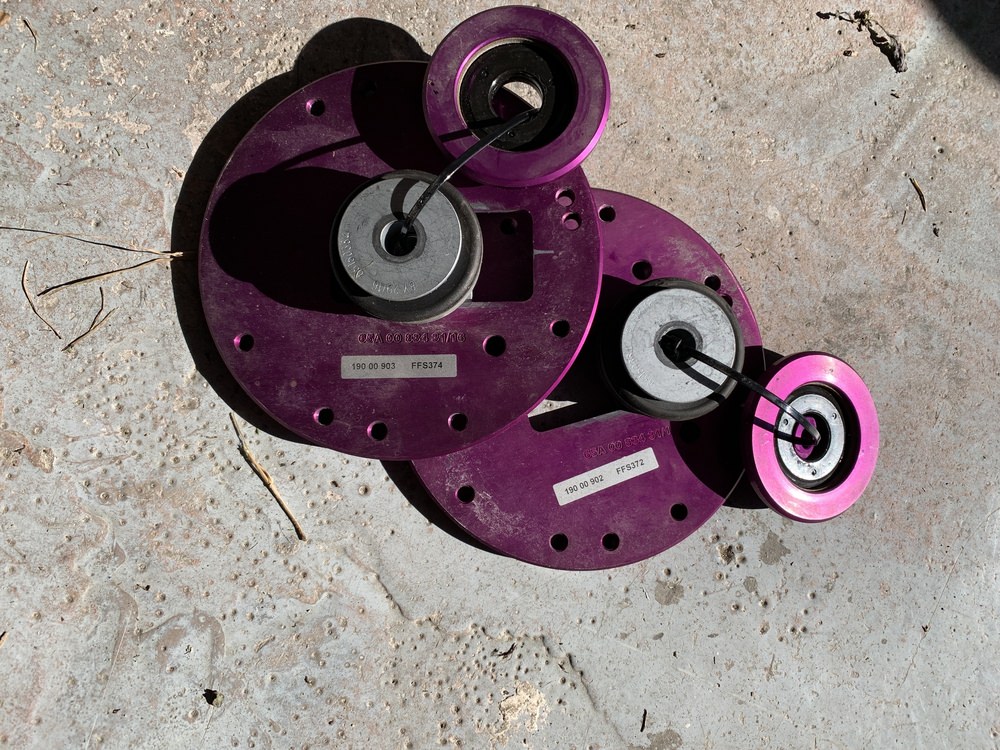

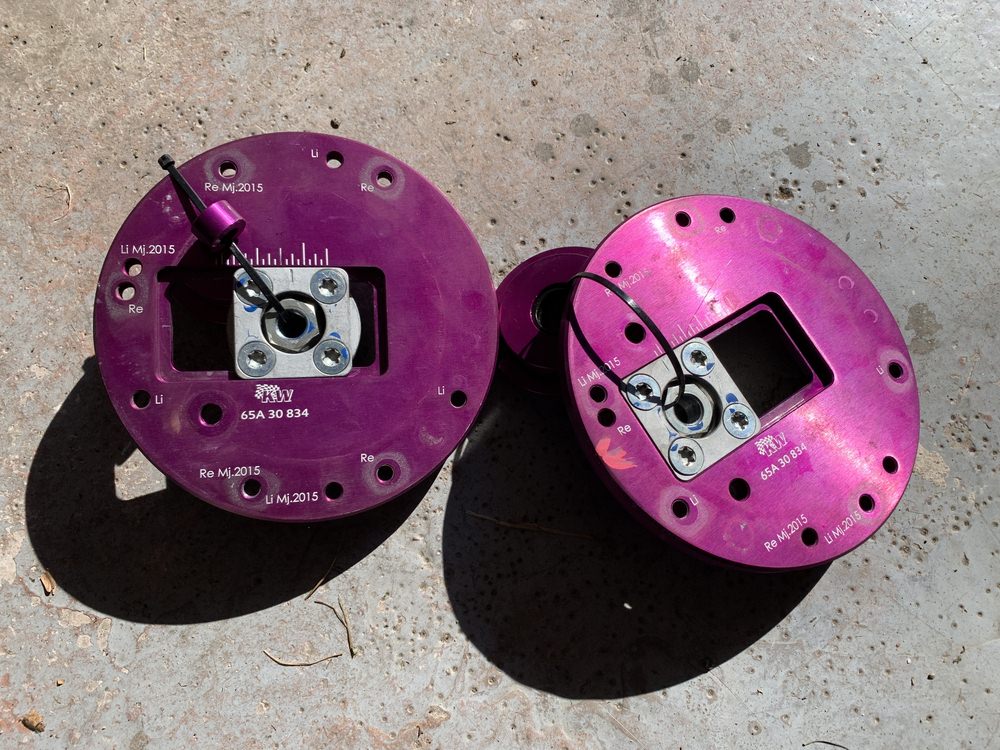

Suite au montage de l’ensemble je me sépare de mes coupelles KW.
Contactez moi en MP si cela peut vous intéresser.
Modifié par nicomasou
Pas compatibles avec les barres ?
Avec des barres « standards » non BMW  de M2 si sans aucuns problème. Mais pour l’adaptation de l’ensemble de M3/M4 il fallait les coupelles spécifiques M2 complétion.
