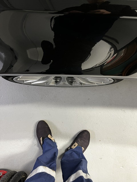

La saison de trackday approche et j'ai, ENFIN, sauté le pas du set de jantes piste.
Comme évoqué plus haut, et après pas mal d'hésitation, j'ai pris les APEX EC7 mis en vente sur LBC par un gars très sympa qui les avait sur une M2 très préparées et qui n'en a plus besoin puisqu'il est passé sur ......une lotus 2 ELEVEN 😋.
Il m'a filé avec 3 jeux de cales et des goujons long. Manque de bol comme un con je n'avais pas vérifié mais ce n'est pas les mêmes boulonneries entre les M2 et 1M donc les goujons ne me servent à rien. Bref j'en ai commandé chez BURKHART (que je conseille vivement) et je les ai reçu Jeudi donc montage ce week end.

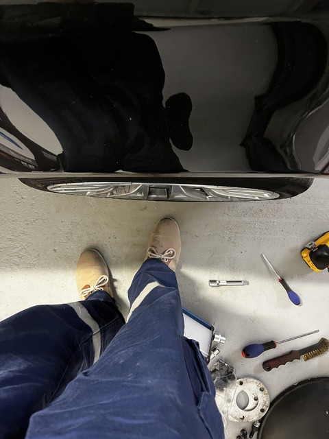

Rien de bien compliqué au montage sauf que c'est un peu fastidieux sans pont et il faut bien brosser les moyeu pour que les cales rentrent sans forcer voire même ébavurer un peu l’alésage des cales. Ensuite montage des goujons avec du frein filet 241 et serrage à 30 Nm. Enfin installation des roues et serrage au couple à 140 Nm.

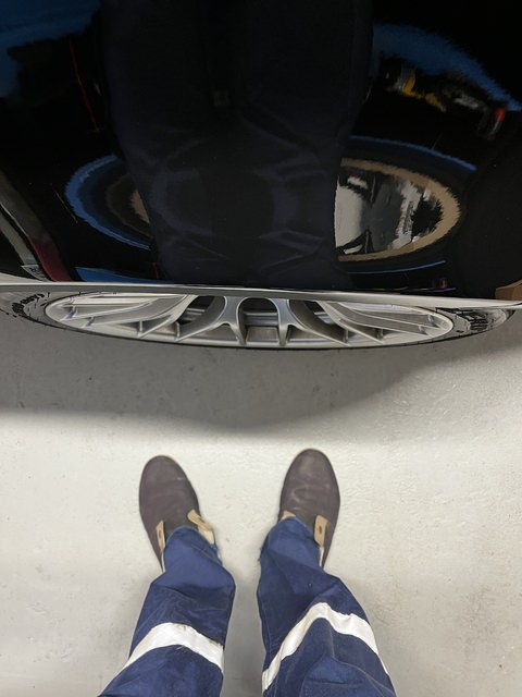

J'ai fait plusieurs essais de cales et finalement j'ai mis 12mm à l'avant et 7mm à l’arrière.

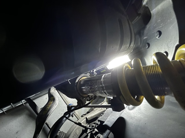

Bilan c'est incroyable comme 12mm ça change le look, la voiture semble campée sur ses appuis et surtout à l'avant ça choque moins qu'avant. J'ai aussi gagné en jeu entre la jante et les KW surtout avec les jantes en 19. Avec les APEX ça passe malgré l'ET différent. MErci @Nakamikipour les conseils.

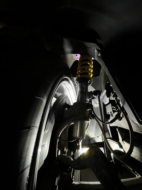

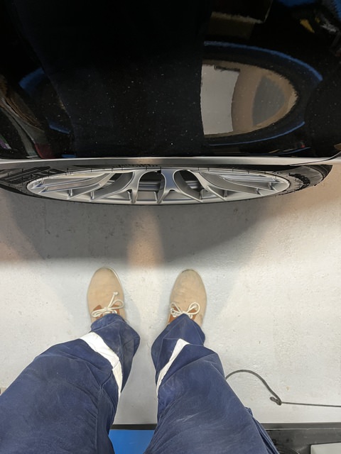

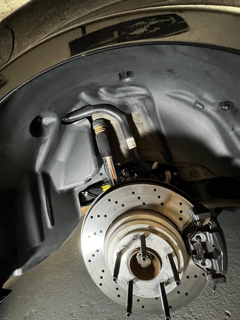

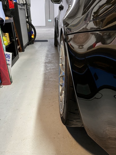

Quelques photos avant après. Les deux premières c'est la roue avant , sans cale puis avec. Ensuite les roues arrières sans et avec. Puis quelques photos de l'espace gagné et du montage des goujons.
Plus qu'a voir sur piste normalement le 9/04 avec @juco2
Beaucoup mieux visuellement ! Et mieux niveau gap entre l’amorto et la jante.  Curieux de voir ça en vrai bientôt :-)
PS : j’adore tes pompes sur les photos 1 et 3.
Il y a 20 heures, juco2 a dit :
Marque armistice les pompes 😆 c'est de vieilles chaussures pour la mécanique.
On verra ça le 9/04 si la météo le veut
Je note le changement de chaussures entre le sans et avec cales 😅
