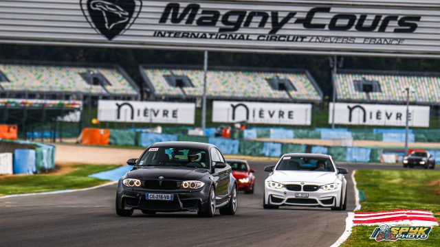

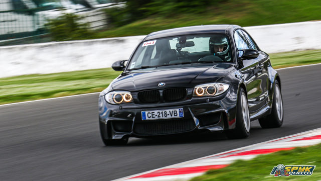

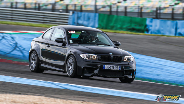

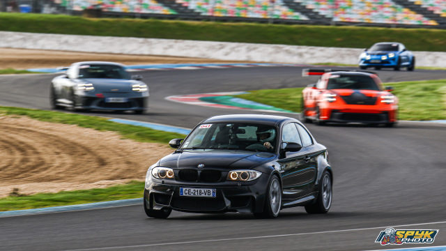

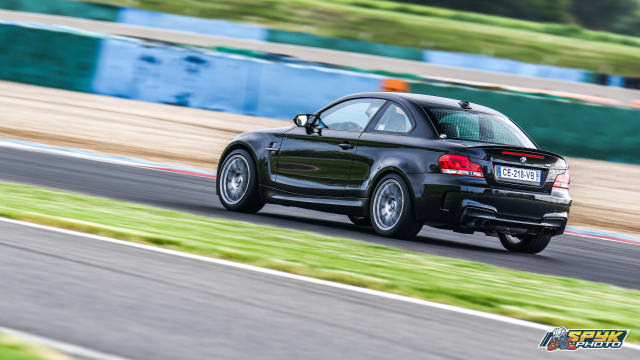

Quelques photos du trackday de vendredi dernier à Magny-Cours. Super ambiance comme d'habitude et bon esprit en piste.
La 1M s'est très bien comportée et j'ai pu constater une diminution générale de la température d'huile, merci la Motul et le liquide de refroidissement neuf.
Concernant les plaquettes RSL1 ce que je peux dire c'est qu'elles ne fonctionnent qu'à chaud mais par contre la puissance de freinage est supérieure aux PFC11. Je trouve le feeling moins naturel par contre, c'est bien moins dosable disons, mais elles tiennent bien la température et ne se dégradent pas trop.
Les pneus Potenza Race, j'ai mis plusieurs tours pour trouver la bonne pression, environ 2.05 à 2.1. En dessous de 2, j'ai l'impression que le pneu s'écrase trop. Niveau feeling ils sont très bons, on sent bien la prise de grip et je n'ai jamais eu une seule fois du sous virage même à Adélaïde. Au freinage pas d'écart même si à froid ça glisse un peu. Gros grip latéral et j'ai pu reprendre les gazs très tôt.

Lol t'es bien curieux. Alors la dernière fois que j'y suis allé je n'avais pas la cinématique millway, j'ai tourné en trofeo R en 2'06 et là j'ai fait 2'04 pile et un théorique en 2'03.
Je suis à la fois satisfait car le comportement était parfait mais je n'ai pas suffisamment fait confiance à l'auto. Plus je poussais plus elle en voulait et avec ces freins qui sont plus des ancres que des freins lol j'étais trop arrêté dans au moins 2 virages.
Bref il y a encore du pain sur la planche mais je sais qu'un jour je serai en 2.
