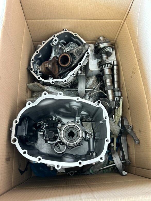

Quelques jours plus tard Fabien m'appelle et me fait une vidéo (comme à son habitude) pour me détailler l'avancement des travaux. Concernant l'entretien global rien de spécial, par contre pour la boîte, c'est une autre histoire. Lors du démontage rien à signaler du côté du levier et des axes, ni des supports, ni du volant moteur ou de l’embrayage, ni du récepteur ni de la butée, (et la tête alouette)  par contre l'huile de boite est particulièrement noire pour à peine 20000km depuis la dernière vidange et 89000km au total. Cerise sur le gâteau, il y a d'importants dépôts dedans :
BREF LA BOITE EST HS !!!
La nouvelle est dure à encaisser surtout vu les précautions de maintenance que je prends mais la réalité est implacable. Une fois digéré la nouvelle, il faut solutionner le problème, Fabien appelle tout de suite son prestataire spécialiste boîte de vitesse habituel et après quelques jours celui-ci lui répond qu'il ne peut pas la rénover?! Bizarre, il contacte d'autres sociétés et toutes déclinent sans vraiment d'explication. Là je commence à sentir une vague odeur de caca remonter à mes naseaux. Pour aider Fabien je me mets aussi en quête d'un spécialiste et après 2-3 appels j'en trouve un qui accepte sans trop comprendre pour quoi les autres ont refusé, précision importante à ce stade, j'avais bien précisé dans le détail le modèle de boîte. Fabien procède à l'expédition et on nous demande d'attendre 10 jours! pour recevoir le devis après ouverture et expertise de la boîte. Le ciel s'éclaircirait t'il ?......QUE NENNI.
10 jours passent, @AMS AlpMotorSport les rappellent ne voyant rien venir, réponse : « on attend encore des offres de prix, mais ça va venir ». On laisse passer encore 4 jours, Fabien rappelle, même réponse sans plus d'explication. J'attends encore 3 jours et là c'est moi qui rappelle, je tombe sur le chef d'atelier visiblement agacé qui me dit qu'il préviendra quand il aura les infos point. Je lui réponds que ça n'est pas admissible ce type de réponse, que je ne vais pas attendre encore 6 mois qu'il daigne finir la boîte ! Il finit par convenir que c'est pas acceptable (ouf) et qu'en fait non seulement il n'a pas tous les retours de ses fournisseurs de pièces détachées mais en plus il ne parvient pas à avoir de réponse pour certaines pièces ....
BREF CA PUE
Avec Fabien, on décide de se tourner vers une boîte neuve ou reconditionnée en échange standard ou encore de l'occasion. Pour le neuf la réponse est vite répondue comme dirait un célèbre abruti : ça n'existe plus. BMW ne les vend plus et il n'y a plus rien sur Leebman ou Hubauer par ex. Concernant l'occasion, c'est mitigé, les prix sont élevés et les kilométrages important sans connaître l'usure réelle. Reste le reconditionné, on trouve des boîtes sur Leebman et Hubauer (elles sont notées THD4) mais 4k€ 🥵. En fouinant, je tombe sur un site français qui en a une en vente garantie 2 ans pour 2200€ (hors livraison). Enfin une bonne nouvelle, je les appelle et tout semble cohérent et précis sauf que... c'est un échange standard et il faut donc renvoyer ma boîte en échange. Là, problème puisque ma boîte est chez des tocards qui me l'ont mise en pièces... Pas le choix, je dois la récupérer, donc j'appelle le "spécialiste" défaillant qui me dit pas de problème pour la renvoyer MAIS en pièces, hors de question de la remonter, car il prendrait le risque d'être responsable en cas de revente en l'état. Je pousse un cri primaire parce que là, c'est quand même fromage et dessert de merde. Je rappelle ceux qui ont la boîte en vente qui finissent par accepter de récupérer ma boîte en pièce......moyennant un surcoût de 350€ en guise de prise de risques. Pas le choix, je suis coincé donc on fait affaire. Les tocards me renvoient ma boîte en vrac dans un carton, une honte (voir photo), Fabien avait eu la présence d'esprit de mettre plusieurs marques pour être sûr que c'est bien ma boîte avant envoi initiale. Ah et j'oubliais, les tocards m'ont facturé 200€ pour l'aller-retour pour rien !!!! Ceux-là, je vais me les faire proprement quand tout sera terminé. Ils ne m'ont même pas donné le diagnostic du problème sinon me dire que les synchros de 3 sont nazes, ce qui en soi est étrange, mais les boîtes GS6-45BZ ont des synchros de 1 et 2 revêtues de carbone et des faiblesses connues sur les fourchettes notamment.

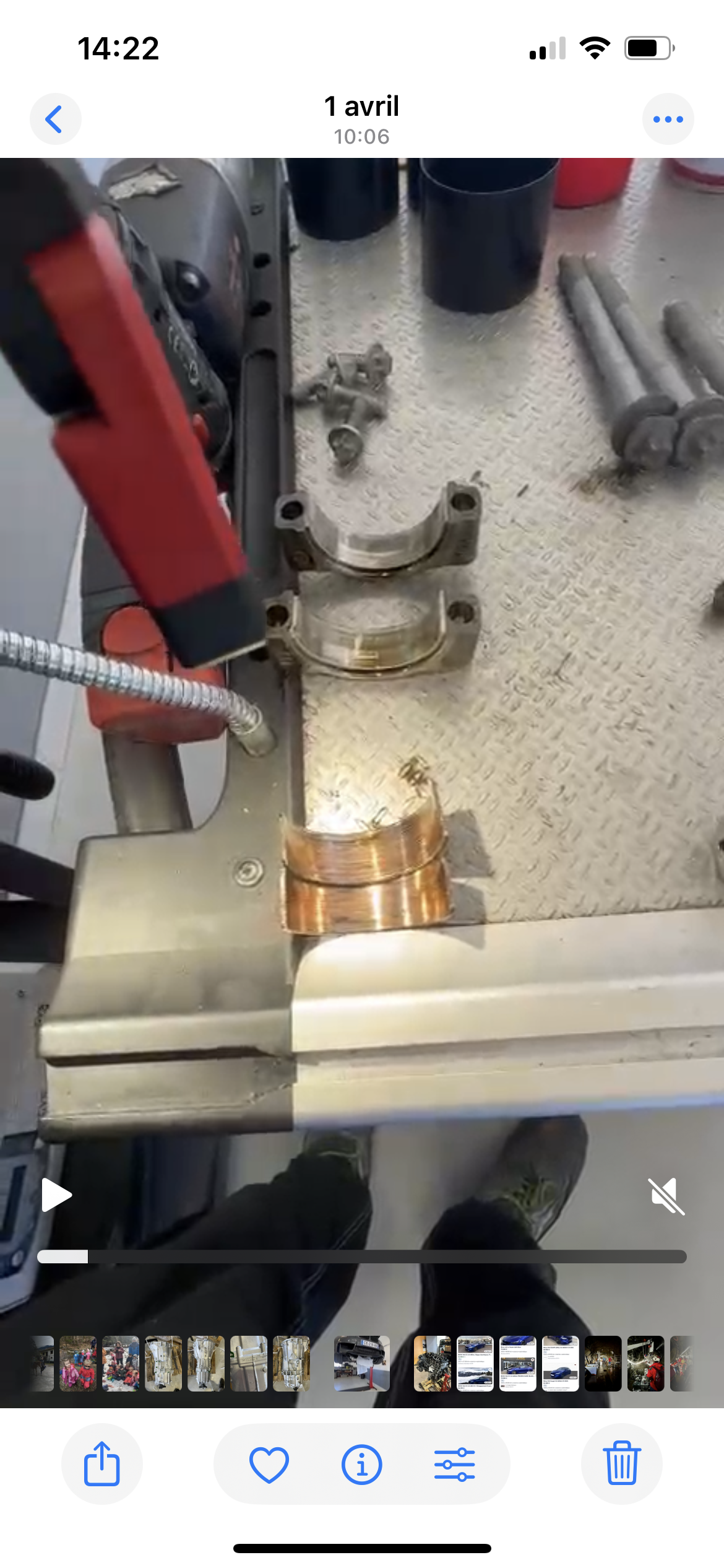

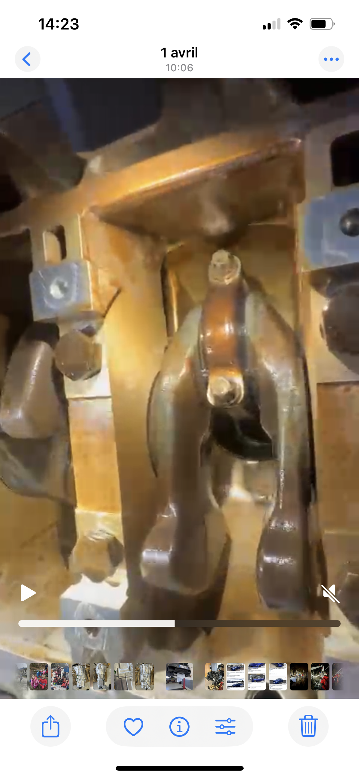

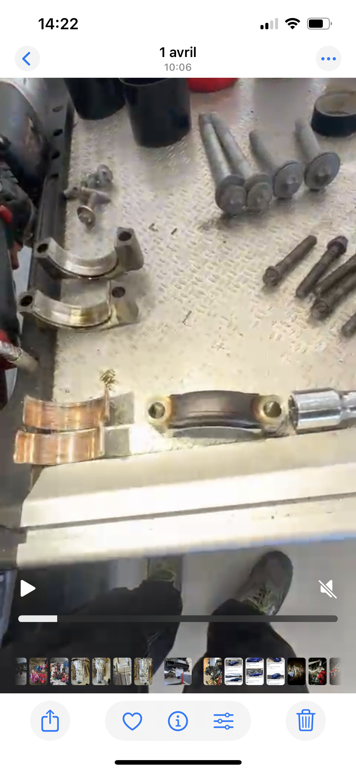

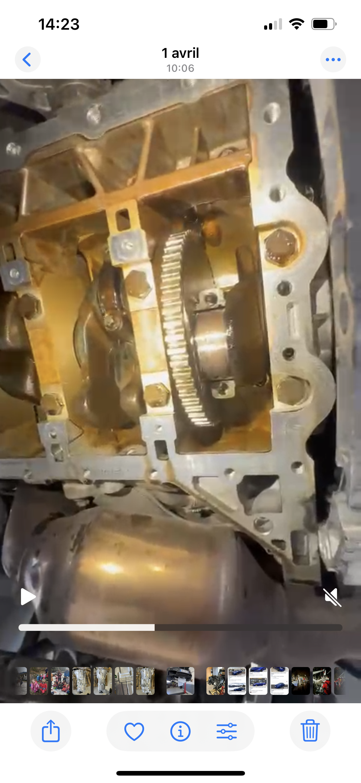

Épisode 3 : Quand ça frotte il faut lubrifier
Tout est donc prêt pour pouvoir faire un essai routier, juste pour valider le bon fonctionnement de la boîte avant de renvoyer mon puzzle... ma boîte en échange. Par sécurité @AMS AlpMotorSportvidange l'huile moteur avant de partir, la laisse tourner au ralenti une bonne demi-heure pour que la lubrification se fasse après 2 mois de sommeil, il faut bien ça.
C'est parti pour l'essai, les vitesses passent bien et pas de bruits suspects.....MAIS après une 15 aines de kilomètres Bruno (le collaborateur de Fabien) entend un bruit inquiétant en provenance du moteur. Prudent il s'arrête et contacte Fabien qui lui dit de rentrer en restant sous les 1500 tours.
Fabien reconnait tout de suite ce bruit, il met la voiture sur le pont et dépose le carter d'huile et là surprise :
Verdict : coussinets 5 et 6 complétement morts, les 3 et 4 sont limites et 1 et 2 n'ont rien. Plus grave, chapeaux de bielles 4 et 5 HS et encore plus grave, soie de vilebrequin 5 et 6 détruite !
Là, c'est la grosse tuile !
Fabien m'appelle pour me prévenir, à ce moment-là, je pensais qu'il me confirmait que la boîte était ok, ce qui est le cas, mais je ne m'attendais pas à une catastrophe pareille. D'autant que, point de détail, mais c'était un 1er avril.... Malheureusement ce n'était pas un poisson !
Du coup pas le choix, il faut extraire le moteur et tout démonter pour tout vérifier et surtout comprendre ce qui s'est passé. L'opération est vite réalisée et au bilan :
  • coussinets à remplacer
  • paliers de vilebrequin aussi
  • bielles
  • vilebrequin car pour info BMW interdit la rectification des soies de vilebrequin.

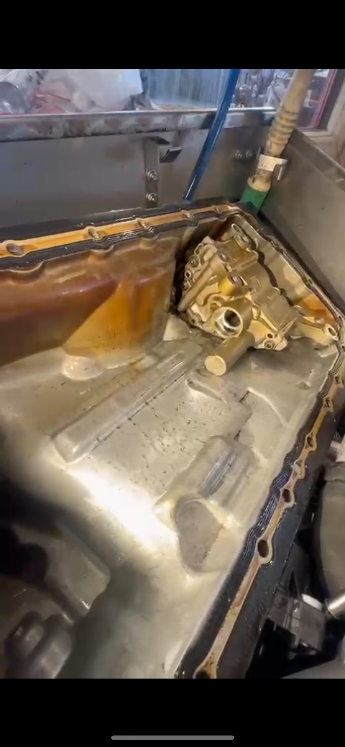

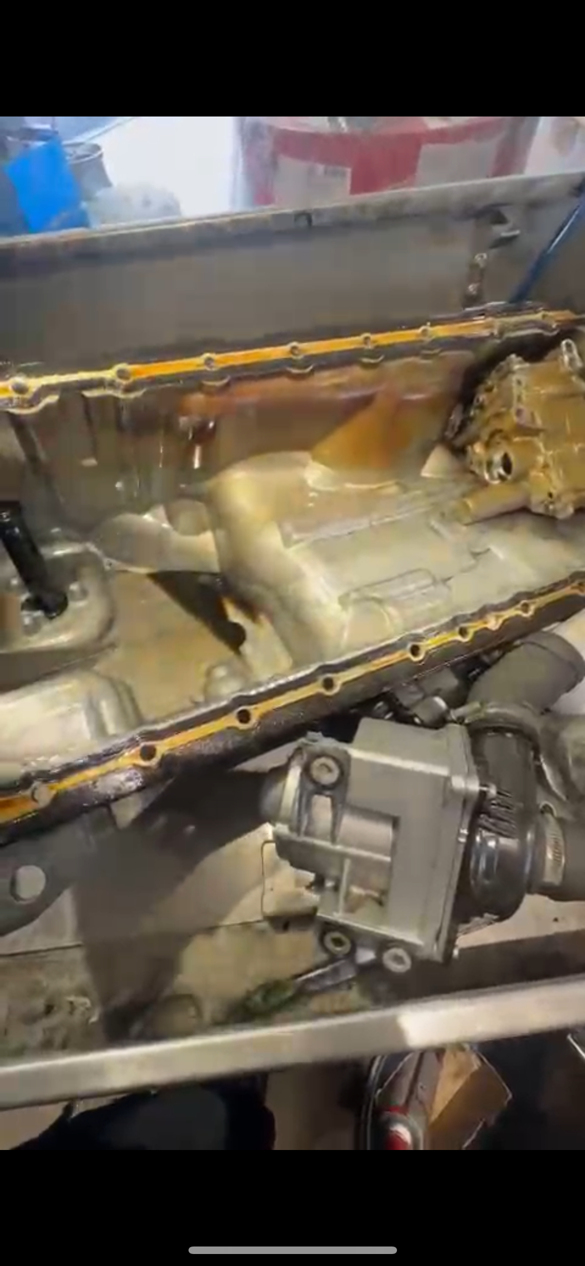

Bon ça ce sont les dommages, maintenant la cause, @AMS AlpMotorSport vérifie les canaux de lubrification et rien n'est obstrué, la pompe à huile fonctionne parfaitement et sa crépine est en parfait état ; donc le circuit de lubrification est hors de cause.
MAIS un détail ne va pas vous échapper :
le carter n'est pas cloisonné !
Prêtez attention à la jolie coloration brunâtre sur les parois et vous comprendrez que le moteur a subi de multiples déjaugeages, pas suffisamment important pour avoir une baisse de pression puisque le calculateur ne l'indique pas, mais suffisant pour aspirer de l'air ou des vapeurs et réduire l'efficacité de la lubrification. Reste à comprendre la cinétique d'endommagement. La dernière analyse d'huile date de deux vidanges environ, soit 15000 kilomètres à peu près et précisait qu'aucune pollution n'était présente dans le bas moteur. Lors de cet entretien, j'avais installé toutes les pièces châssis fournies par @Nakamiki ce qui a considérablement améliorer la tenue de route de l'auto, ce que ceux qui l'ont vu rouler @juco2, @Stefan2M4 ou @Paul confirmeront (s'ils font preuves d'honnêtetés ce qui n'est pas gagné pour certains 😜). Le corollaire, c'est que les contraintes latérales et transversales ont largement augmentés (la télémétrie le prouve) et l'huile présente dans le carter NON CLOISONNE devait se balader un peu partout sauf dans le puits de carter. À savoir que la crépine se trouve approximativement 1 cm au-dessus du fond du carter.
Voilà donc selon toutes vraisemblances l'origine des endommagements constatés.

Évidemment j'ai commandé un cloisonnement de carter chez Breizh Motorsport (modèle de chez BimmerWorld), il est assez rageant que j'aurais sûrement pu m'éviter cette casse grâce à une pièce à 200€....😔

Pas glop ton histoire et je me permets de preciser
le N54 a effectivement une gestion de merde dans la lecture du niveau d’huile
Pour faire simple
Avant la mise en route on va faire appel à juste un capteur dans le bas carter. Si celui ci est couvert d’huile aucun message mais si celui ci est pas couvert d’huile alors demande de rajouter 1 litre d’huile. Tu l’as eu en 2019 par deux fois et tu n’as ajouté que 150 ml…bizarre peut être que tu roulais déjà au niveau mini
Après la mise en route et tant que ton accélération est inférieure à 0.5 g sur axe transversal et longitudinal et régime sup à 1000 tr/min la mesure dynamique commence et sera réactualisée toutes les 20 minutes. Sur circuit tu n’auras de facto aucune mesure d’huile car trop d’accélération. Mais le gars de BMW qui te fait la vidange et laisse tourner la voiture au ralenti au parking aussi…il n’aura que la mesure avant que la voiture rentre à l’atelier….donc tu peux avoir aussi un mécanicien pas au courant qui t’a fait sortir de la concession au niveau minimum. AMS ayant fait tourner le moteur 30 minutes au ralenti est dans ce cas de figure (je ne dit en aucun cas que tu as quitté AMS avec un niveau trop bas)
Bref la mesure du niveau d’huile du N54 c’est de la grosse mer….on est d’accord.
Un dejaugeage peut casser un moteur dans les secondes qui suivent on est d’accord sur ce point et les moteurs fait pour le circuit ont effectivement un cloisonnement du carter et plusieurs pompes à huile pour récupérer l’huile là où elle se trouve…bref ton analyse de la tenue de route améliorée avec des accélérations conséquentes qui a fait balader l’huile partout me semble pertinente dans la détérioration de ton moteur
Les casse de boîte 1M avec moteur reprogrammé et fort couple ou plutôt destruction des synchros de 1 et 2 et embrayage est bien documentée au USA aussi…..
Ps : si tu as la possibilité de mesurer la largeur des coussinets je suis preneur pour ma culture…il me semble bien large..

Il est clair que avec cette mesure électronique tu ne sais plus où tu en es. J'ai eu à de nombreuses reprise l'alarme "remettre 1L" puis 30 min plus tard la même mesure avec niveau max. Si tu remets 1L alors que tu as en fait le niveau max ça ne doit pas être top pour le moulin non plus.
Pour 2019 je suis couvert car j'ai fait Juste après 2 analyses d'huiles qui n'ont montré aucune pollution (sauf si le labo s'est piné mais j'en doute).
Ce qui m'emmerde le plus c'est ne pas avoir eu de rapport détaillé sur la casse de la boîte.
La gestion du niveau d'huile avec cette jauge électronique est une catastrophe.J'avais fait des recherches à ce sujet, j'en parle dans mon topic, et il existe un moyen de connaître exactement le niveau en mm dans le carter et l'appoint à faire via une interface.
Il reste toujours la problématique du temps de lecture, mais l'appoint peut-être réaliser pour être vraiment un max (pas théorique via par la jauge électronique).
https://forum.motorsport-passion.com/topic/52036-im-not-a-1m-no-matter-iam-a-135i-performance/?page=3#findComment-1164638
J'espère qu'avec le cloisonnement je vais réduire drastiquement le risque de déjeaugeage d'une part et ensuite être moins frileux sur les appoints pour éviter de devoir refaire la même erreur.
