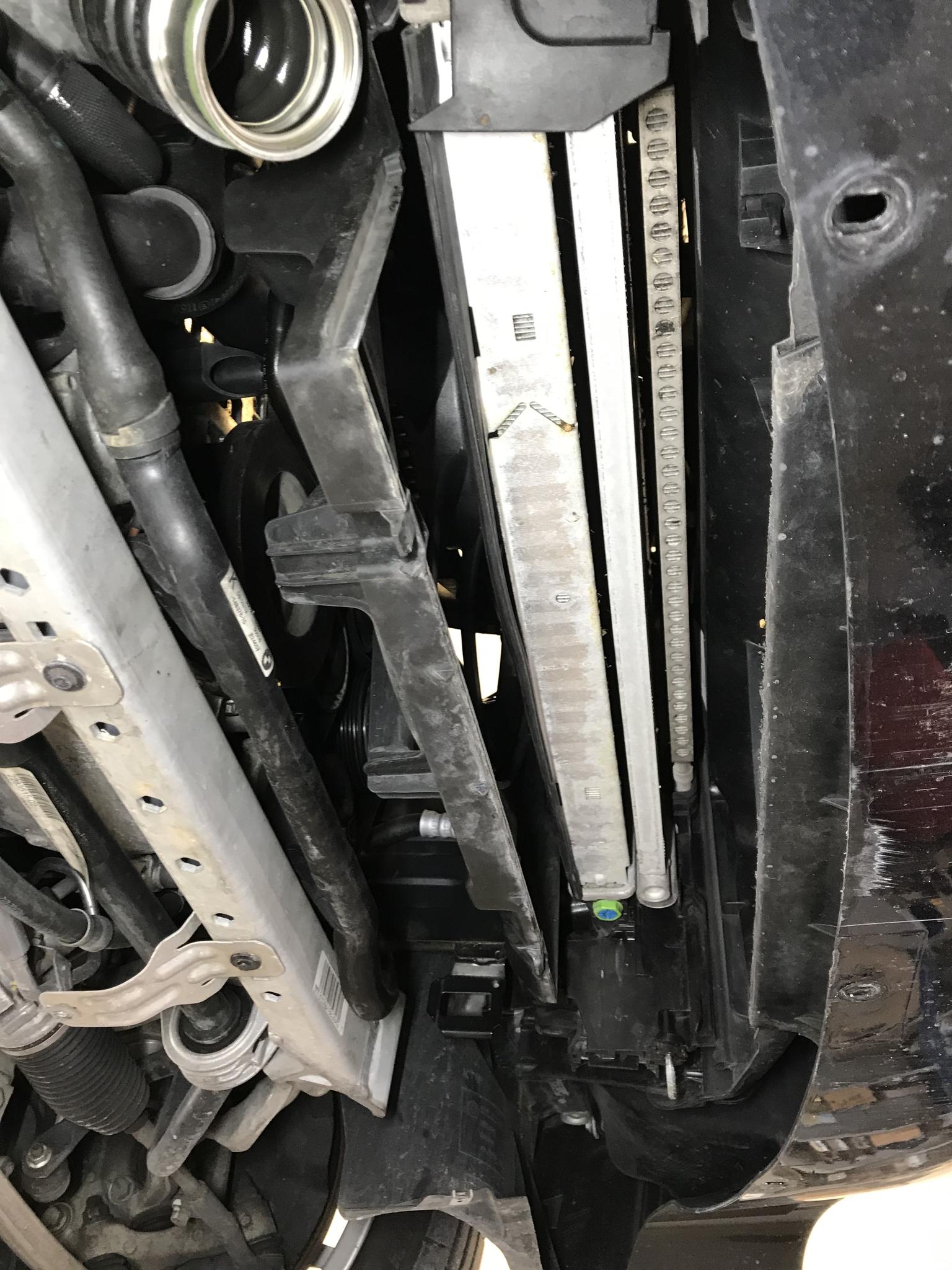

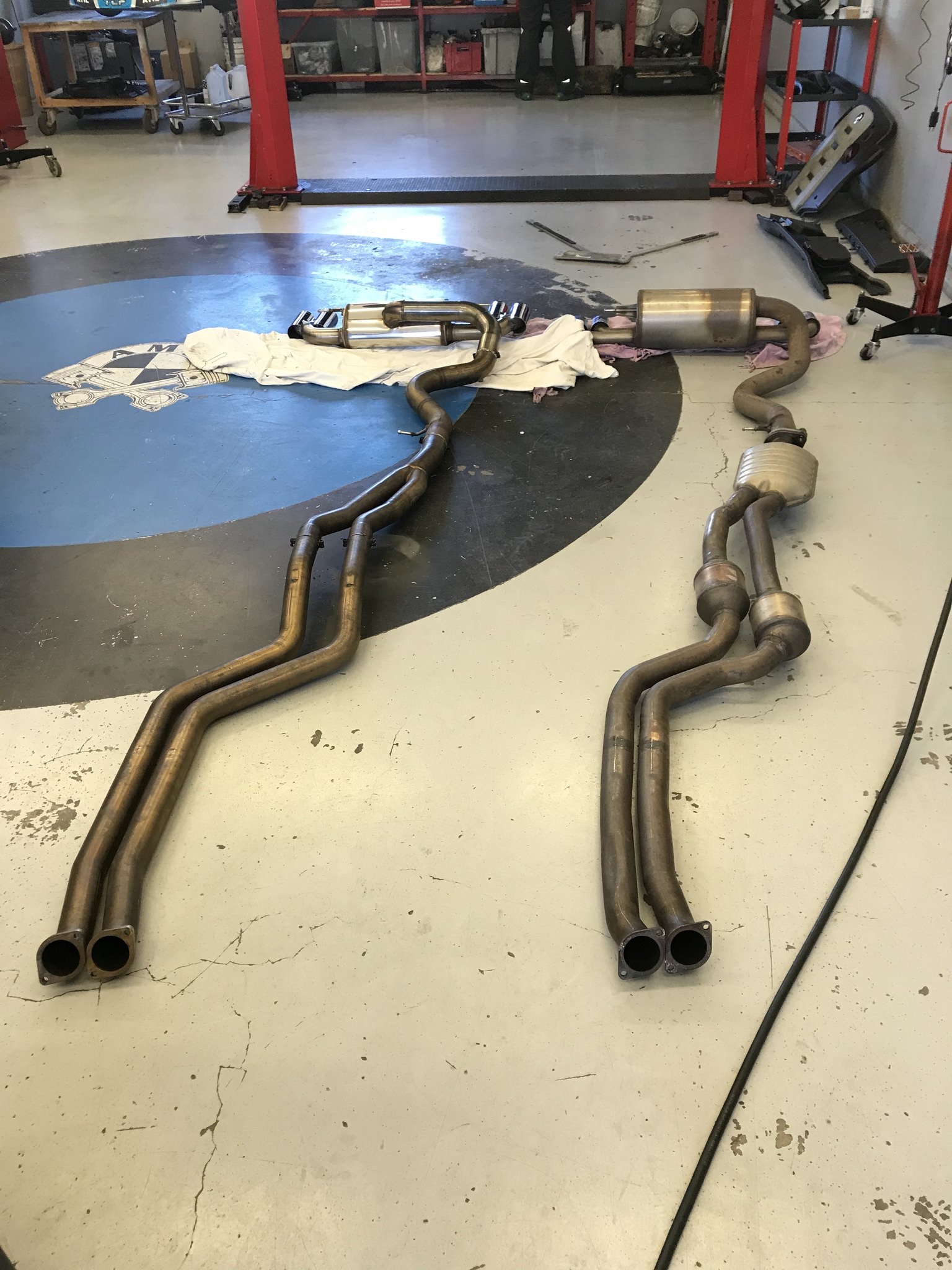

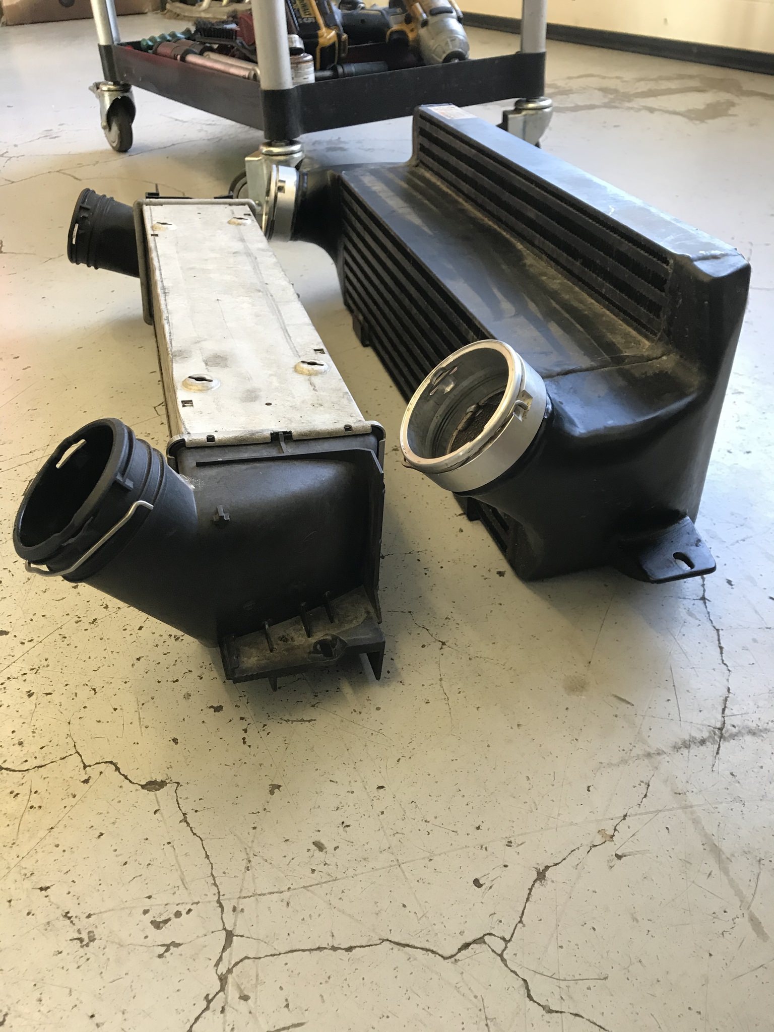

Et voilà le jour fatidique est arrivé... Direction GAP et l'excellent garage @AMS AlpMotorSport et le mécanicien génial alias Fabien.
Opération du jour:

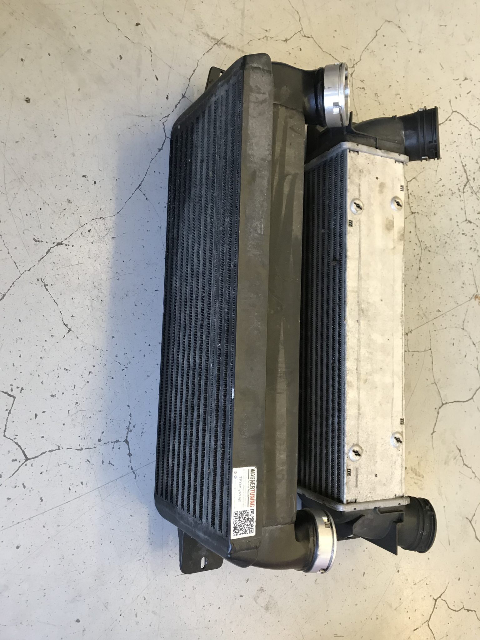

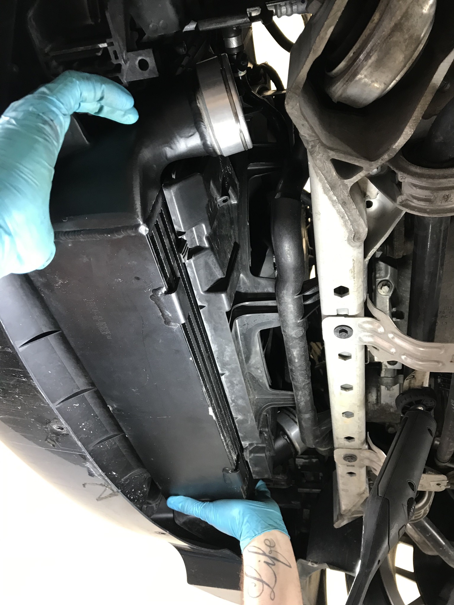

  • montage échangeur wagner evo1 competition

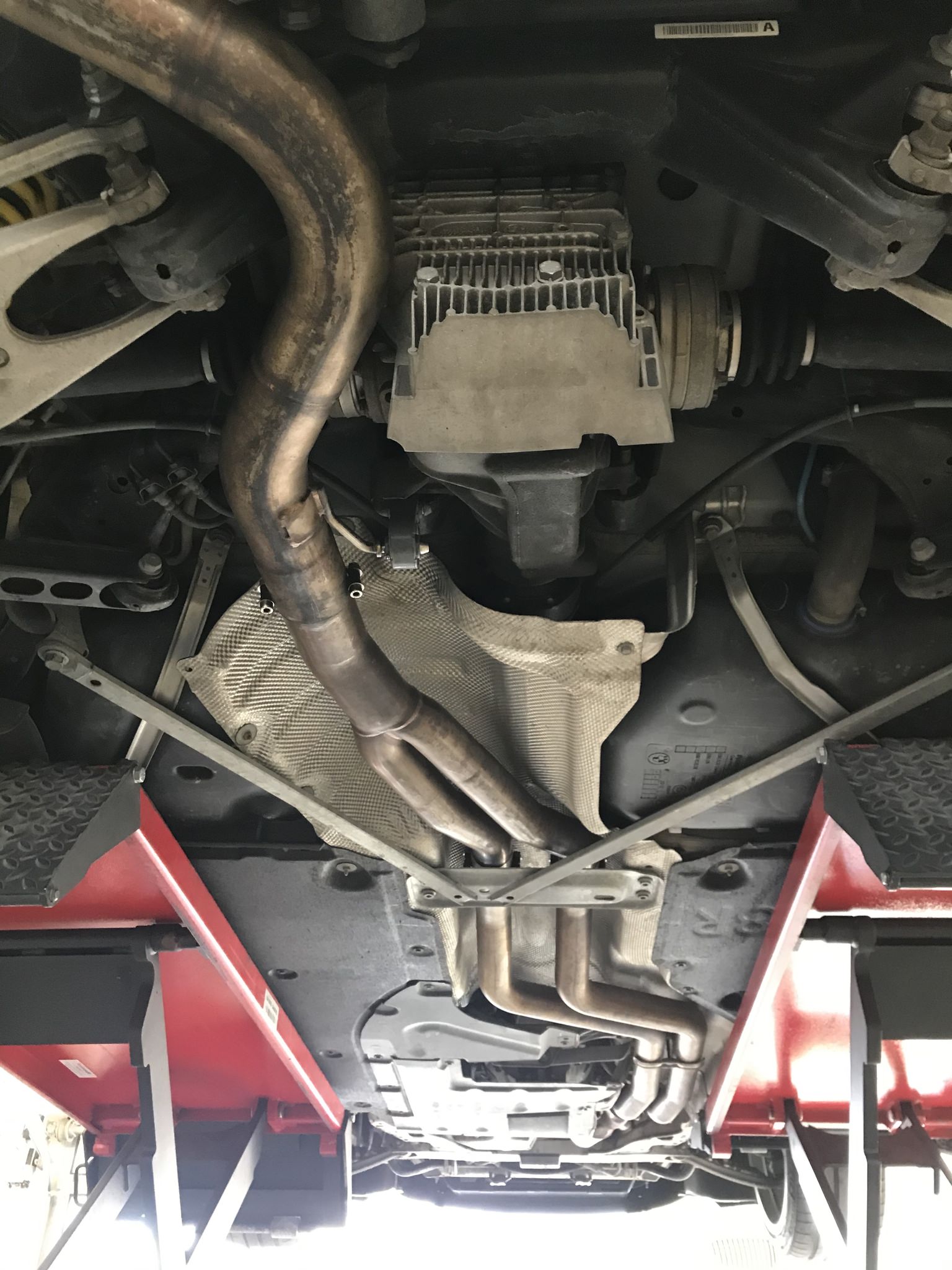

  • montage ligne complète Supersprint sur les downpipes d'origine

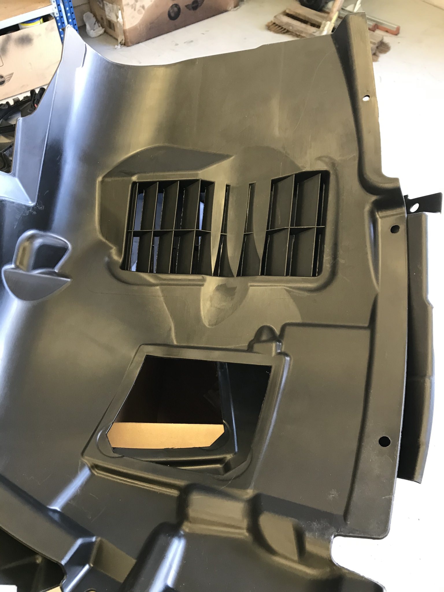

  • montage des pares boues modifiés BMW

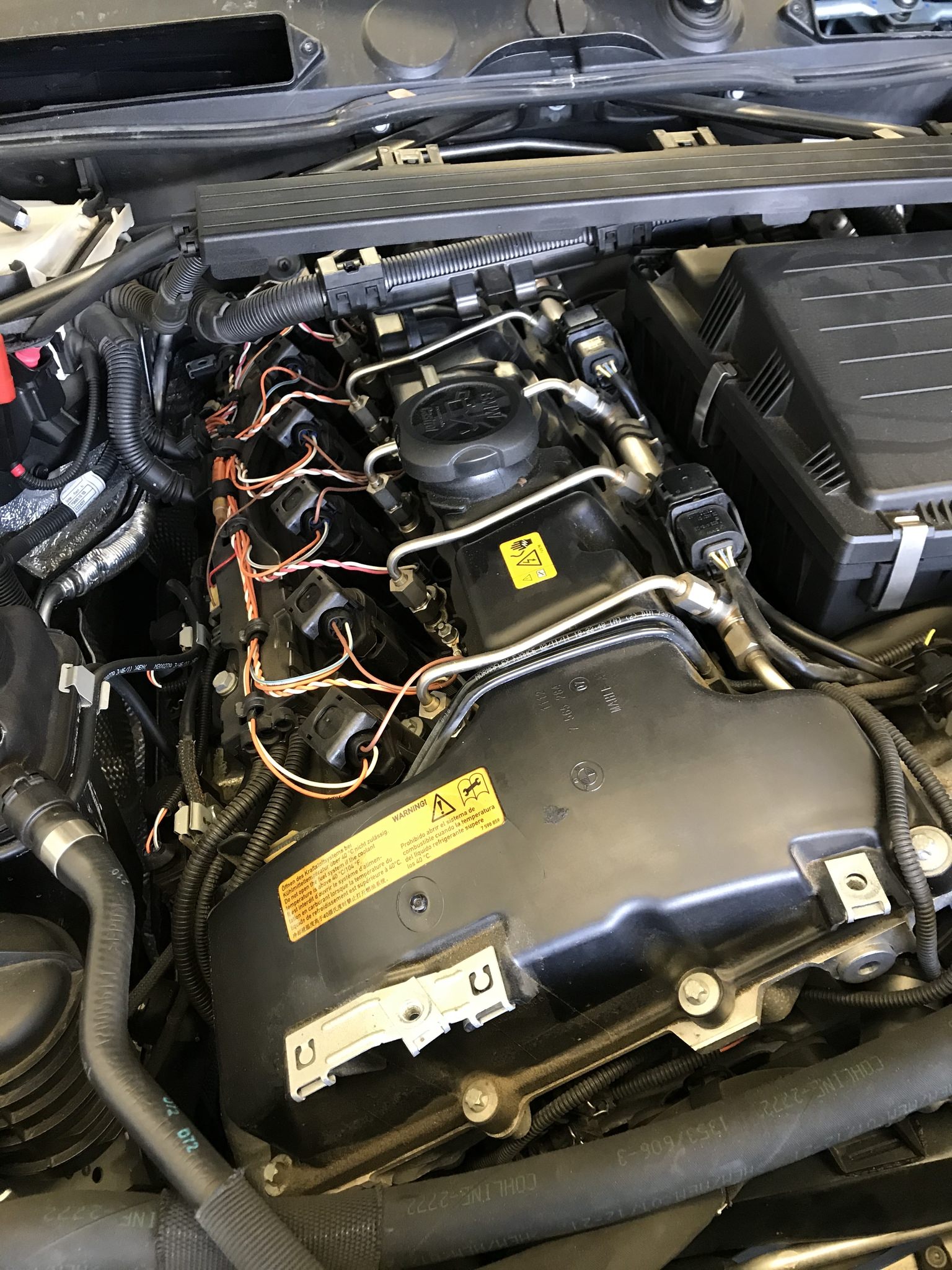

  • remplacement des bougies
  • contrôle interne endoscope des cylindres

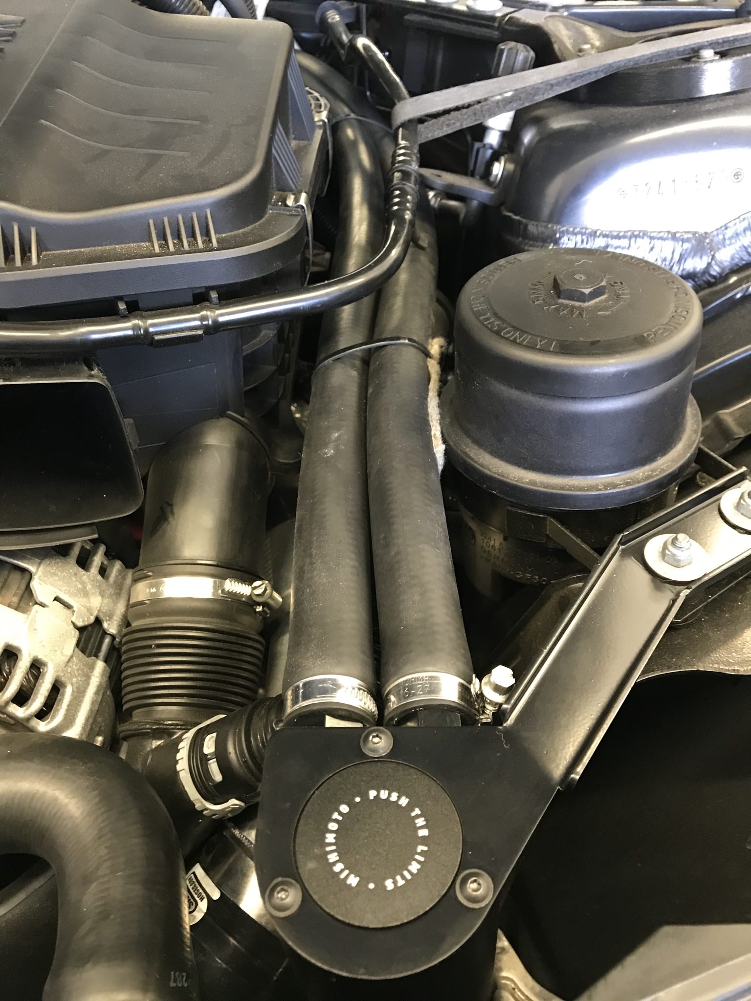

  • montage oil catch can MISHIMOTO
  • contrôle des freins et des niveaux
Un programme donc très copieux et il a bien fallu la journée pour tout faire proprement. Fabien m'a même gentiment autorisé à donner un (petit) coup de main.
Bilan, il n'y a fichtrement pas beaucoup de place dans cette baie moteur...quelle galère le montage/démontage (en essayant de ne pas casser les multiples clips) du ventilo. Le montage du Wagner super simple, le oil catch can MISHIMOTO pareil (mention spéciale à la qualité de fabrication). Le montage de la ligne nécessite un peu de réglage à la fin pour bien l'ajuster et faire en sorte que les sorties soient bien symétriques par rapport au pare chocs.
La sonorité de la ligne est juste dingue, sourde à bas régime et bien aiguë au dessus de 4000. En gros c'est comme l'origine mais en plus fort comme si on avait augmenter le curseur du volume.

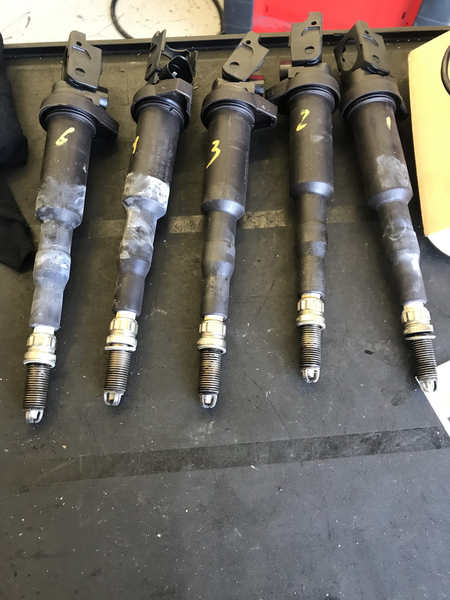

Il était bien nécessaire de changer les bougies et, rien de grave mais quelques traces d'eau sur certaines bobines, à surveiller.
Quant à l'état des internes, c'est plutôt propre et ne nécessite pas de décalaminage particulier.
