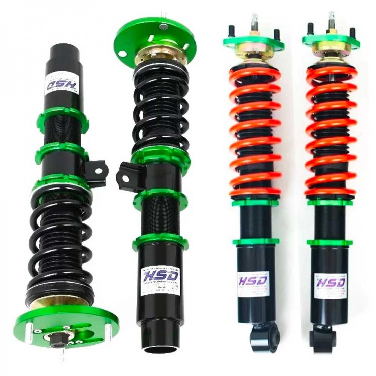

Je vais faire simple , la M est equipée de BC Racing entrée de gamme , ils sont entrain de s'essoufler et leurs jours sont comptés.
J'aimerais essayer cette marque , donc HSD , qui a de bons retours sur les forums anglophones , mais souvent pour des autos japonaises.
Avez vous des retours et experiences personelles a partager sur ces amortos.
Merci d'avance.
Le lien du fabriquant , le dernier modele en bas soit HSD Monopro with true rear coilover:
https://www.hsdcoilovers.com/hsd-coilovers-for-bmw-3-series-E46-m3-98-05.html

J'ai des Monopro sur ma M3 depuis 2010 j'en suis toujours satisfait après c'est sur sans doute il y a mieux KW , Nitron , Intrax ... mais dans cette gamme de prix de 1000e c'est d'un très bon rapport qualité prix

pour ma part je suis plutôt tenté à passer en ST XTA, c'est du KW mais en galva et pas inox comme KW (fabriqué par eux, leur techno dedans...), l'equivalent du V3 au prix un poil moins que le V2, interessant.
Par contre avec l'amorto AR en full coilover, t'as le risque que ça frotte ton pneu à l'inter... faut que tu checke que ça passe.

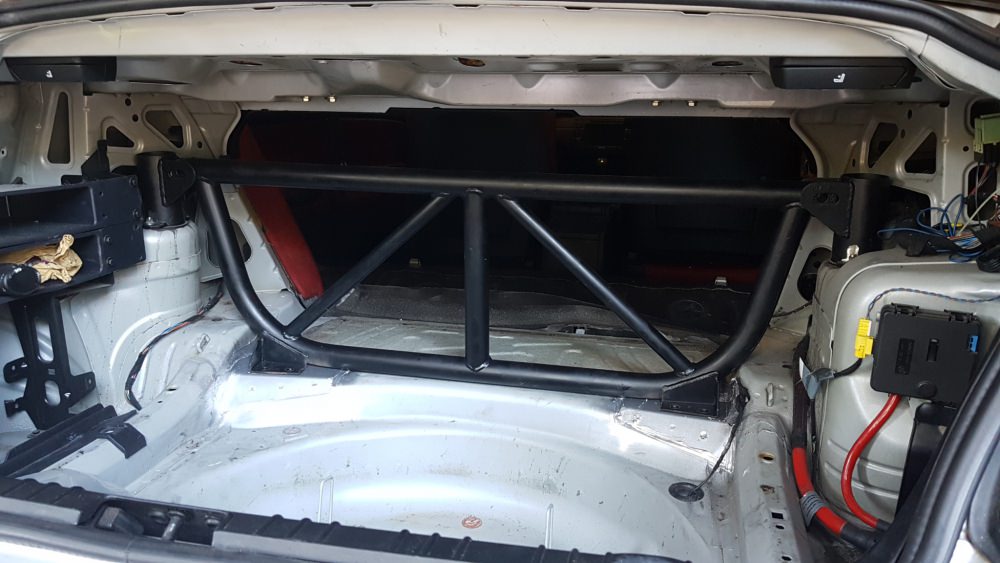

et que ça te découpe pas ta tourelle ar à terme car c'est pas dimensionné pour à la base

Merci , en effet ce n’est pas la même gamme de prix que des Nitron et autres.
mais les monopro tournent à 1150 euros , et en ce moment le change avec la livres sterling est vachement favorable.
ca a tout de même l’air d’être de la bonne qualité, le seul truc dérangeant c’est cette anodisation verte ,ha ha ha.

La caisse dispose des renforts de tourelles et d’une BAR safety device

A priori ils y ont pensé, regarde comment l’ancrage au moyeu à été deporté.
Je trouve que ce matos, même s’il est bien placé en terme de prix , reste très bien pensé.

et bien les HSD proposent 2 ou 3 type de dureté des ressorts . ensuite j'aime bien la conception du système pour la hauteur de caisse .
Faut jeter un oeil a leur video  ;-)
