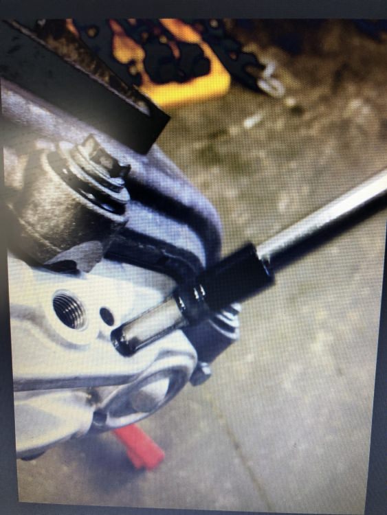

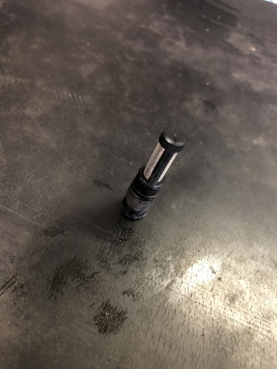

  • Il y en a 3. Un a 50 micron sous la pompe HP et deux de 30 microns sur chaque entrée de vanos.  Un jour vous arrêtez d’écouter ces incompétents de chez BMW...
Merci pour la photo, c'est quand même plus simple à retrouver comme ça !

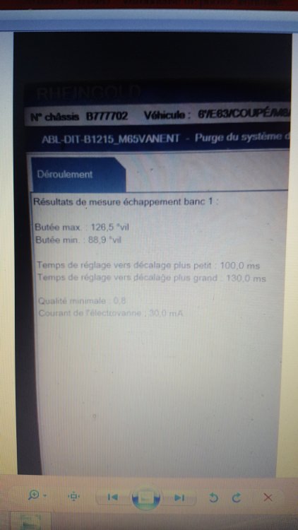

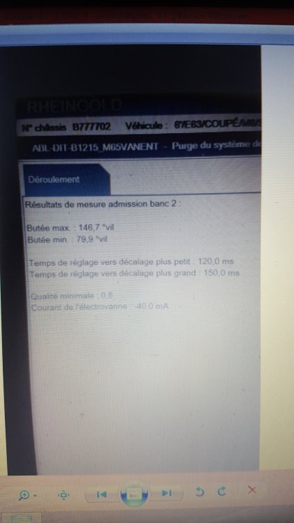

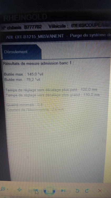

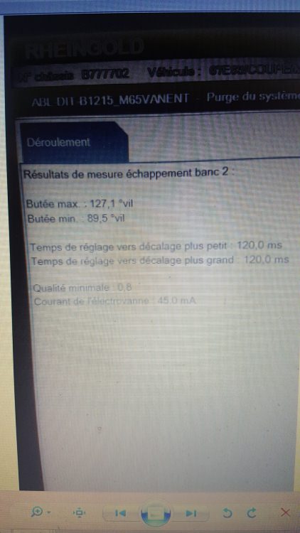

Pour faire des vidanges tous les 7000kms max et tous les ans +purge vanos, sur la mienne,en plus de 3ans et 25 000kms la qualité de mes electrovannes n'a pas bougé. ..
Bon elles sont pas au meilleurs de leurs formes mais les temps de réglages sont tous bon et la qualité minimum est de 0.8
il y a une heure, afv a dit :
Oui forcément, t'en a déjà sorti plusieurs toi?
Oui les miennes? et vu la galère... je ne l’ai fait que sur la mienne. A 180M colmaté à 25% environ
il y a 7 minutes, fan2bm a dit :
Du moment que tes décalages sont corrects, RAS. Il faut également que tes courants soient également OK. Les decalages a plus de 250ms sont déjà une marque d’usure
