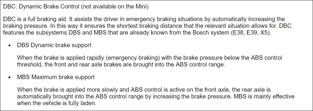

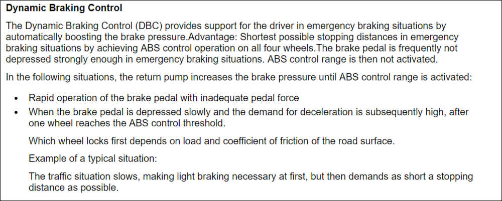

J'ai regarder sur E46, j'ai ça:
et voici la description que je trouve:
Donc en faite c'est le paramètre DBS qui gère l'AFU. (je me suis fait avoir par la traduction de MBS qui me semblait correspondre à l'AFU).
Toi tu dois avoir un DSC8 et dans ce cas, il ne détail plus le DBS et MBS:
A mon avis si tu peux désactiver le DBC tu sera tranquille avec l'AFU.?
