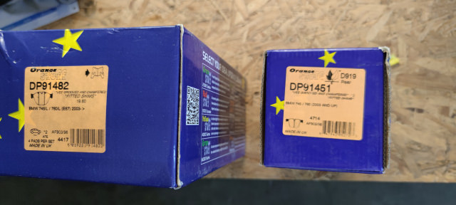

  • Je te dirais ce que ça donne les orange,elles sont en rodage mais pas de soucis de freinage à froid pour l'instant...

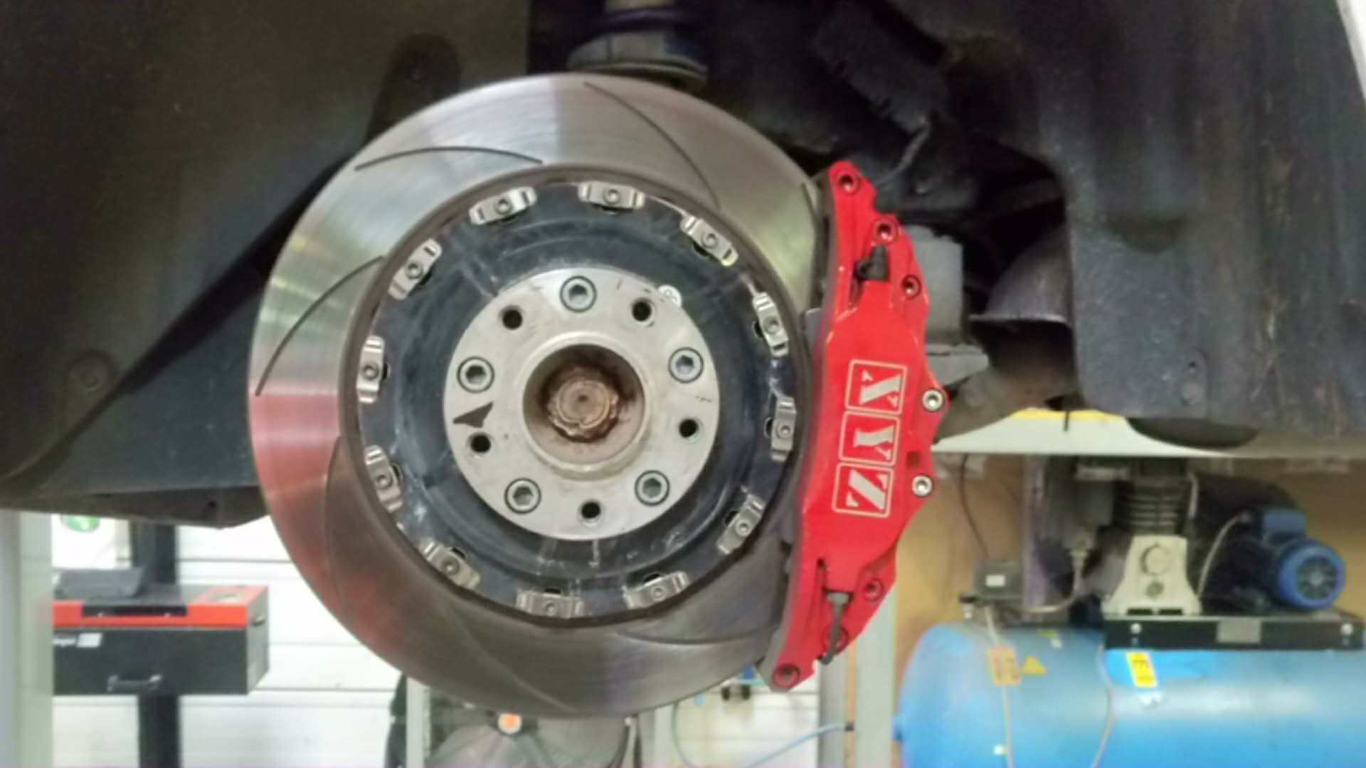

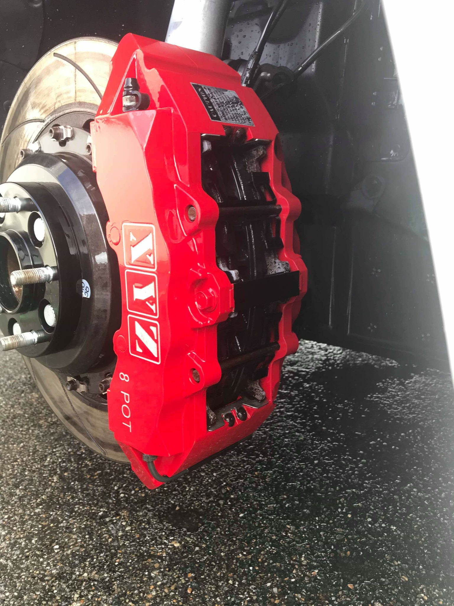

Bonsoir à tous,
Retour d'expérience sur un upgrade freinage, effectué par l'ancien propriétaire.
Kit XYZ 8 pistons avant 400mm
Kit XYZ 6 pistons arrière 356mm
received_331541050968600.thumb.jpeg.23d758c116da89eae284cdd3d00b6641.jpegreceived_585855348515898.jpeg.4ddd016d4c6d4556699fb772e1737ace.jpeg
Le Kit doit avoir pas loins de 50 000km.
Une sortie piste (amateur, pas de time attack).
On arrive sur la fin des plaquettes.
Ça freine très très fort.
Pas de disque voilée jusqu'a présent.
Par contre, niveau tarif, on est plus du tout sur de l'oem... Même pour les plaquettes..
Tu dois manger le tableau de bord au freinage avec çà ! ?
Ça aurait dû être une monte OEM et pas une upgrade ?
C'est pour le moins, efficace ?

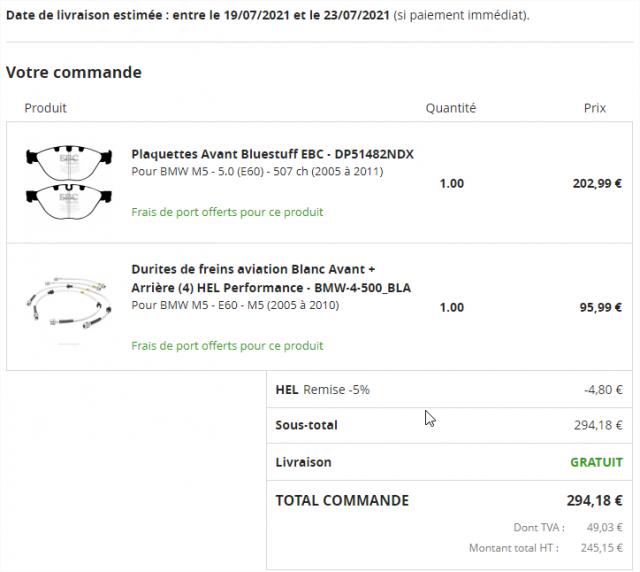

La compagnie petite question
Je cherche des Durite Avia pour la E63 mais quoi choisir ...
Ca va dans tout les prix aucune info sur le produit en lui même ... durée de vie, conduite interne  Inox ou Nitrile tressé ??
Déjà si j'ai le type de conduite interne ca me donnera une idée.
Quelle Marque ? J'ai voulu Goodridge mais je trouve pour E63 et c'est pour tous les modèles ou tous sauf M ...
Bref un peu d'aide serai pas de refus ^^
Justement ya du choix et des prix allant du simple au double ...
Donc j’espère que les produits sont différents ou bonne carotte.
J'ai vu les même sites que tu m'as filé mais ya aucune info "technique" sur le produit,
C'est dingue car le produit le moins cher semble avoir une gaine de protection de l'inox alors que l'autre non (cyl6) ce qui est loin d’être anodin (ya un agent nettoyant avec du chlore au bout de 3 ans tu freine le ldf gicle partout sauf dans tes pistons ...)
Pour la diff entre 4 et 6 d’après le peu d'info qu'il y a c'est "les durites de jonction caisse".
Je vais peut etre me laisser tenter par les Hel si c'est ca...
