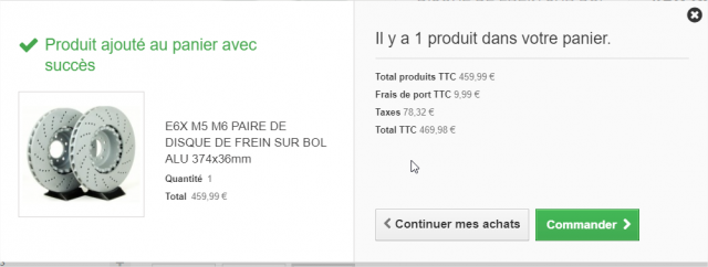

Disques zimmerman plus disponible pour l'avant gauche apparemment.. en attente de réapprovisionnement !
il y a 24 minutes, wiloskill a dit :
Ate, Zimmermann, c'est pareil je pense...
En tous cas,je vois aucune différence à part un traitement anti corrosion sur le Zimmermann.
il y a 3 minutes, fan2BM a dit :
Juste les 50€ de différences sur la paire en faveur des zimmerman !
