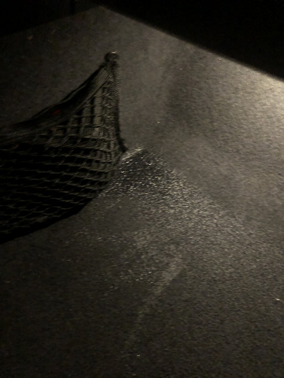

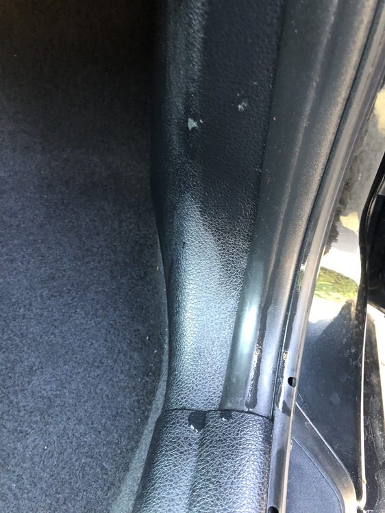

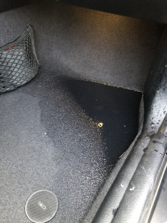

Posté(e) le 7 mars 20196 a comment_962932 Bonjour à tous, Quelqu’un a t il déjà rencontré des problèmes de « fuite » à l’interieur de l’habitacle de sa F2x ? Cela fait plusieurs fois que je constate une présence très importante d’eau au niveau du plancher passager avant quand il pleut, voiture stationnée dehors. Pour illustrer, je vous laisse une photo, c’est très parlant.. ? : Il m’est arrivé aussi que de l’eau coule par le micro situé au dessus du passager avant, j’en déduit donc que ça doit entrer par le toit ouvrant et certainement descendre via le montant de porte jusque mon plancher avant droit. Je retourne chez BMW dès que j’ai du temps de disponible, c’est à dire pas avant une bonne semaine et demie malheureusement... En espérant qu’ils arrivent à me régler ça, ce qui me rend malade pour l’etat de ma voiture ? Modifié le 7 mars 20196 a par Quent135iX
Posté(e) le 7 mars 20196 a comment_962944 Étonnant...je n'ai jamais vu de tel cas sur F20. J'en suis à ma 3ème F20, toutes avec toit ouvrant, je n'ai jamais eu la moindre goutte d'eau dans l'habitacle, même en insistant un peu avec le nettoyeur haute pression. C'est une auto achetée neuve ? Pas de remplacement de pare-brise, ou de travaux de carrosserie ?
Posté(e) le 7 mars 20196 a comment_962945 ah oui , là c'est pas du mytho ... clairement , ça baigne ...

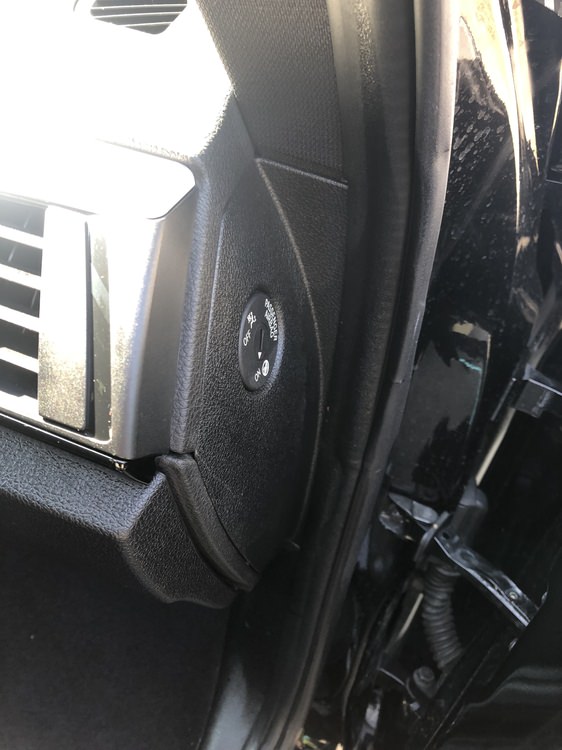

Posté(e) le 7 avril 20196 a Auteur comment_967145 On vient de faire quelques kilomètres là et je me rends compte que l’eau n’arrive pas vraiment que de la.. ! Je pense qu’on est encore loin d’avoir trouvé le problème.. J’ai l’impression que l’eau arrive par derrière le tableau de bord sur la moquette on voit que ça perle un peu, j’ai encore le tapis trempé.. ?
Posté(e) le 8 avril 20196 a comment_967221 Salut, pour ce qui est de la prise en charge en garantie, tout ce qui est joints, étanchéité de porte, de toit ouvrant ect, ce n'est jamais pris en charge en garantie et je crois que c'est mentionné dans le carnet de garantie dans la rubrique des exclusions. J'ai déjà entendu plusieurs fois des témoignages de clients très mécontent suite à ces exclusions et ces problèmes de joints dont un sur un X3 qui avait 17000 kilomètres et qui prenait l'eau de partout ( portes, toit ouvrant, coffre ). Réponse de la garantie " le caoutchouc qui compose les joints étant un matériau naturel et donc ayant une durée de vie qui ne peut être définie à l'avance, il ne rentre pas dans les composants pris en garantie ". Le devis annoncé pour le remplacement de tous les joints était exorbitant. J'espère quand même que ce ne sera pas ton cas. Au vu de la forme de la flaque coté passager, l'eau semble s'infiltrer par le dessous non ? La zone en rouge est-elle mouillé lorsque ça prend l'eau ?

Posté(e) le 9 avril 20196 a Auteur comment_967568 Concernant l’evacuation de baie de pare brise, ça me semble clean ! Je te confirme BiBopp que la partie entourée en rouge n’est pas spécialement mouillée comme le dessous.. Autre petit point à souligner, j’ai remarqué que quand j’avais de l’eau aux pieds, une seule petite partie de mon pare brise avait de la buée, juste au dessus du tableau de bord côté passager.. Ca paraît logique me direz vous vu que l’air est plus humide de ce côté là, mais c’est très localisé et ça me faisait penser à ce que l’origine n’en soit pas très loin, sous le pare brise côté passager/derrière la planche de bord-boîte à gants. Je n’ai toujours pas de retour de BMW après plus d’une semaine, je commence à me dire qu’on m’a oublié... ? Surtout que j’ai bien compris que ce type de problème était très chiant à traiter ?

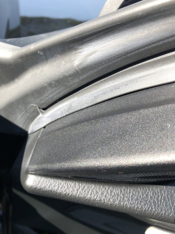

Posté(e) le 11 avril 20196 a Auteur comment_967903 Bon après un nouveau petit coup d’oeil dans la M135 aujourd’hui, j’ai peut être une nouvelle piste.. J’ai remarqué la présence d’humidité le long du joint de portière. Condensation ou source ? Modifié le 4 juin 20196 a par Quent135iX

Posté(e) le 24 juin 20196 a Auteur comment_978553 Encore un nouveau retour suite à mon problème d’infiltration d’eau ! Voilà qu’il est parfaitement ciblé, il s’agit de l’évacuation avant droite du toit ouvrant. Cette dernière n'évacue pas assez rapidement voir pas du tout l’eau comparé au côté avant gauche, ce qui provoque un débordement qui vient s'écouler sur le côté droit de ma boîte à gants.. À grosses gouttes d’ailleurs ! Quelqu'un aurait il la solution miracle pour déboucher ce tuyau d’évacuation bien difficile d’accès.. ?
