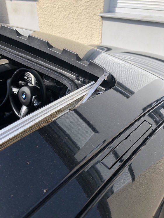

Il faut bien préciser que c’était après une semaine complète de trombes... J’ai recréé moi même la fuite en versant de l’eau depuis une bouteille directement ici (cf. Photo)
Tu as raison quant au joint mais le plus ennuyeux reste le drain bouché.. Même si le joint ne laisse passer qu’un goutte à goutte, je ne vois pas comment il peut faire plus à vue d’oeil .. Rien ne s’écoule du côté droit
C'est quand même étonnant. Que ce soit la pluie ou en versant de l'eau avec une bouteille, il n'y a pas de pression, l'eau ne devrait pas franchir le joint. Même quand je passe le Karcher (certes, sans insister sur le joint), je n'ai pas la moindre goute d'eau sur les rails.
