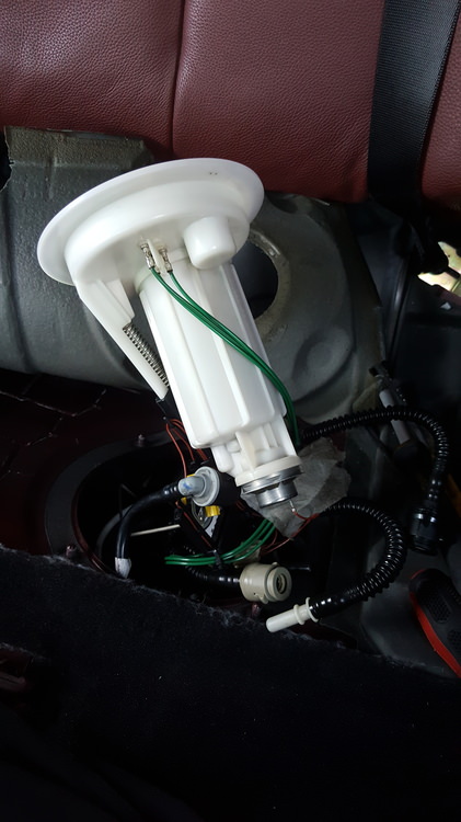

Défaut moteur/moteur bridé à ~6500trs
Si vous rencontrez ces symptômes, faites un diagnostic.
Si le défaut "pression essence" sort au diag, commencez déjà par changer le filtre à essence qui se trouve sous la banquette arrière  côté conducteur dans le réservoir.
Réf 0580314553 il coûte ~100€ sur internet
Le prix du bloc pompes coûte ~300€ sur internet et n'est à changer que si une fois changé le filtre,le défaut est toujours présent,il se trouve côté passager sous la banquette dans le réservoir.
Pour changer le bloc filtre il vous faut,avoir le réservoir le plus vide possible,
débrancher la borne - de la batterie
, enlever la banquette arrière,
enlever l'isolation phonique
,débrancher la prise,
la durite d'essence,
  démonter le bouchon en fer dans le sens inverse des aiguilles d'une montre en utilisant un objet fait maison (support de panneau de cédez le passage pour ma part qui fait très bien l'affaire).
Faites gaffe de ne pas abîmer le bouchon en fer en tapant dessus au tournevis plat et marteau par exemple...

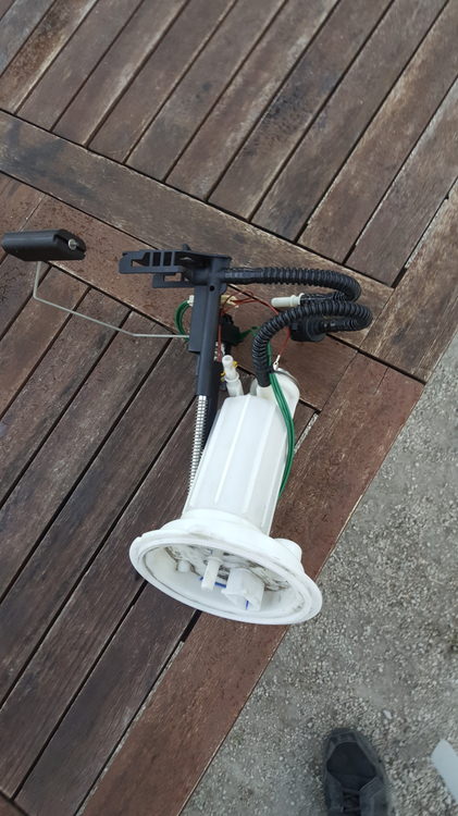

,retirer le bloc filtre du réservoir à moitié,
Declipser la jauge à essence (pièces en forme de tige de fer qui vient se clipser sur l'indicateur de niveau d'essence en plastique jaune)
Sortir la jauge,

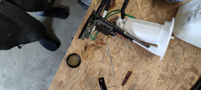

Sortir le bloc au max et démonter les 4 durites d'essence qui relis le bloc pompes au bloc filtre,bien analiser le sens de passage pour remontage,attention quand vous declipsez la durite coudé, la merde du filtre à essence va coulé dans le réservoir, pour éviter çà, utilisez le bouchon en plastique fournit avec le nouveau filtre.
Pour le remontage:
Declipser la jauge,
Positionnez le bloc filtre,
Raccordé les 4 durites dessence en commençant par celles du bas,
Rentrez le bloc,
clipser la jauge,
Mettre de la graisse sur le filetage en plastique blanc et sur le joint,bien vérifier le témoins en plastique blanc au bon emplacement,
Et remontez le tout.
Pièce pour démonter le bouchon en fer:
Merci pour ce retour, je vais changer le mien dans 1 ou 2 pleins vu que je suis passer en flexfuel.
Pour demonter les panneaux c'est une clef de 13! :)

T'as changé filtre et pompe toi?
Non juste le filtre du coup.
Elle fonctionne de nouveau à merveille !
Le défaut apparaissait en forte charge en mode p500 en fond de 4 ou de 5...
J'ai quand même démonté le bloc pompes pour voir, faut bien penser à accrocher une ficelle aux durites pour guider les durites lors du remontage car il n'y a pas beaucoup d'espace de passage entre les 2 compartiments du réservoir .

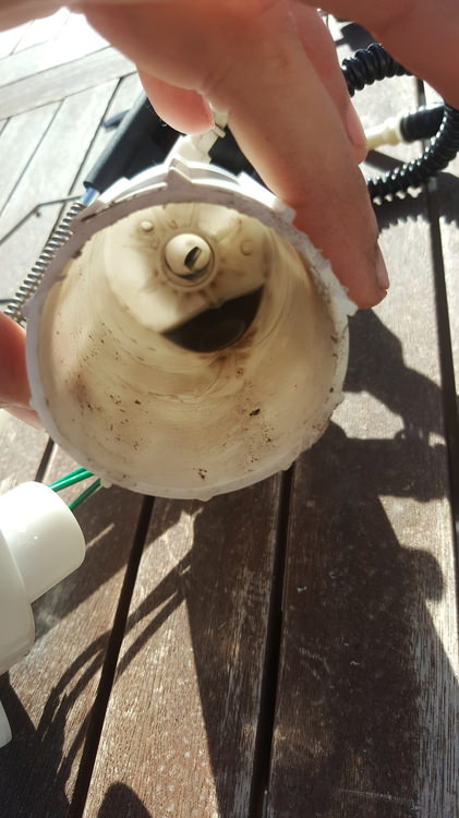

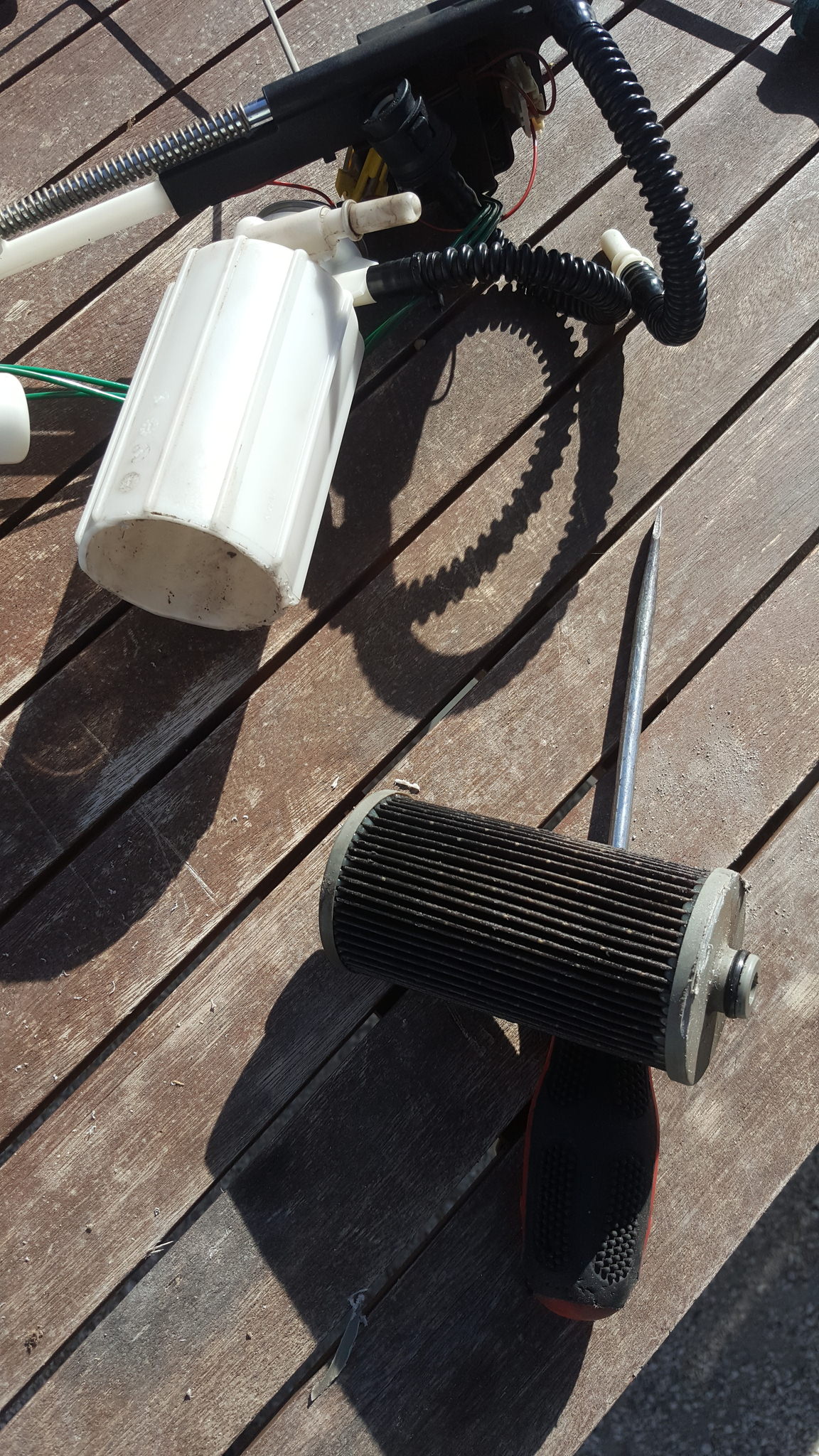

Photos du bloc filtre: ,je l'ai découpé pour voir l'état du filtre ,il était pourrie !
Je pense à une station super u chez qui j'ai fais l'essence 2 semaines avant où j'ai mis plus de 15min pour mettre 30l...
Là pompe arrêtait pas de saccadée, j'ai sûrement vidé un fond de cuve.

et aussi au moment de visser  le couvercle en métal, y'a un guide au niveau du filetage en plastique blanc qu'il faut bien mettre à sa place ainsi que le bloc pompes,faut bien maintenir le bloc pompes enfoncé tout en vissant le couvercle car sinon le bloc se met en travers  et il y aura une fuite d'essence au prochain plein...
Aussi bien le bloc filtre se fait assez vite ,aussi bien pour le bloc pompes c'est un peu la misère. ..

Bon ben rebelote, 2ans après, j'y repasse...
Fucking stations essence qui entretiennent si bien leurs fucking cuves!
Même problème du coup:
Mode p500 ,pied planché,fond de 4 ou 5 et là retentit cette douce mélodie que tous les proprios de e6x affectionnent tant...😜 ,Suivi du voyant moteur dégradé,ainsi que du régime moteur max à 6500 - 7000trs .
J'ai quand même passé un coup de diag avant de tous démonté : problème pression essence.

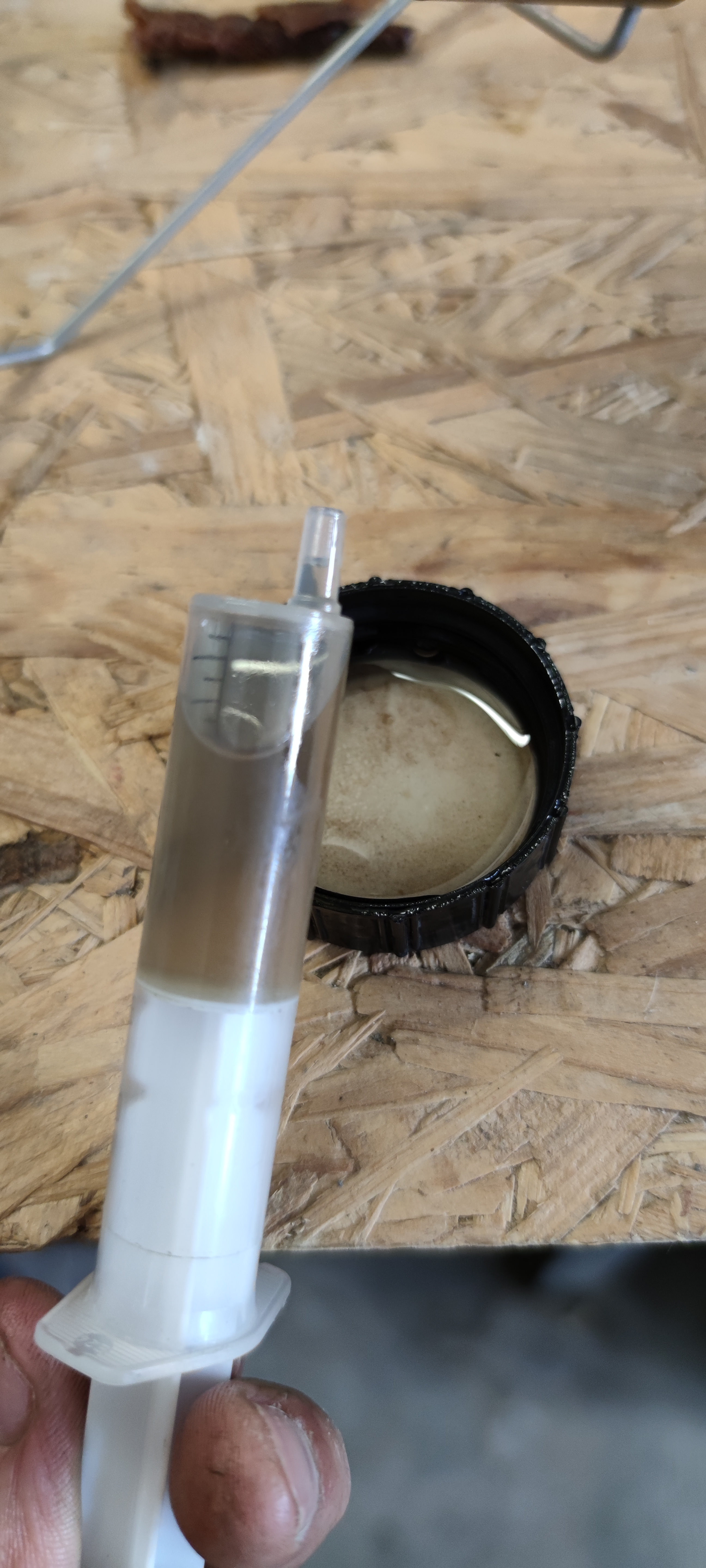

Filtre démonté,si çà ne coule pas noir au début,secouez le hors de la voiture et voyez ce qui coule par le manchon du bas.
Du coup le filtre est à nouveau pourri!
112,50€ chez Oscaro ,tarif vraiment bien placé d'ailleurs,car chez les concurrents,on est desuite à plus de 170€ et chez BMW n'en parlons pas,les points de suture à l'anus ne sont eux aussi pas remboursé par la sécu 😂.
