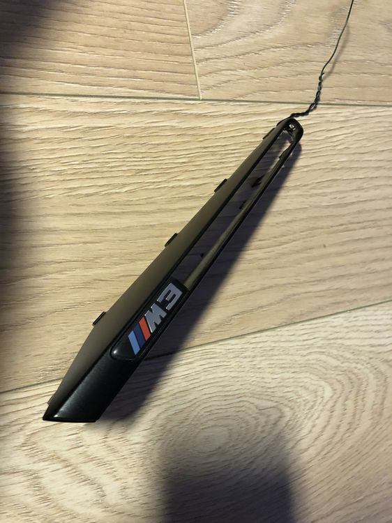

Posté(e) le 20 mars 20196 a comment_965028 Hello les amis, je cherche un paire de Support de clignotant en plastique pour peindre dessus. J´ai rien trouvé de brut que des finitions Noir brillant ou carbon de 100 a 300 euros. Avez vous un bon plan? Merci
Posté(e) le 20 mars 20196 a Auteur comment_965032 à l’instant, Filou a dit : Faire peindre ceux d'origine ou covring carbone Peindre par dessus c´est ce que je pensais mais bon le carrossier a dit non a cause du Chrome.
Posté(e) le 20 mars 20196 a comment_965125 Je viens de le faire aujourd’hui même. Ponçage léger du chrome histoire d’avoir un minimum d’accroche, première couche « grossière », ponçage très fin pour les défaut... 2ieme couche... 3ieme couche... Manque le vernis et on est bon. ?

Posté(e) le 21 mai 20214 a comment_1069462 Faut l’attaquer par la pointe, protéger ta peinture, passer un outil plastique fin sous la pointe pour mettre sous tension les clips, et tirer sur le corps avec tes doigts fermement.
Posté(e) le 22 mai 20214 a comment_1069484 Déjà essayé, mais peur d'abimer, c'est super dur j'avais cru comprendre qu'il y avait un trou dans l'aile porte ouverte qui permettait de faire levier...
Posté(e) le 22 mai 20214 a comment_1069514 Ça reste assez facile à démonter en suivant les tutoriels et pour le prix j’ai aussi opté pour les repeindre moi même par contre si quelqu’un a une adresse pour trouver les répétiteurs fumée je suis preneur
