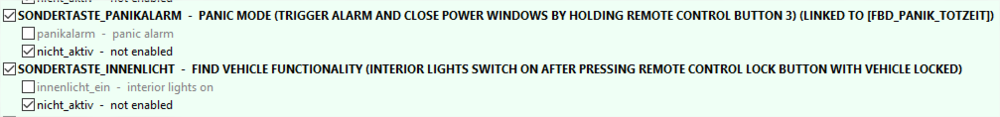

Fonctions avec la clé 3 boutons :
-maintenir appuyé le bouton ouvrir permet d'ouvrir toutes les fenêtres et le toit ouvrant à distance image.png
-maintenir appuyé le bouton fermer permet de fermer toutes les fenêtres et le toit ouvrant à distance image.png
-maintenir appuyé le bouton d'ouverture du coffre déclenche le mode panic de l'alarme (si option activée => possible via NCS-Expert =>  image.png)
Ces 2 options me paraissent donc pas mal à activer :

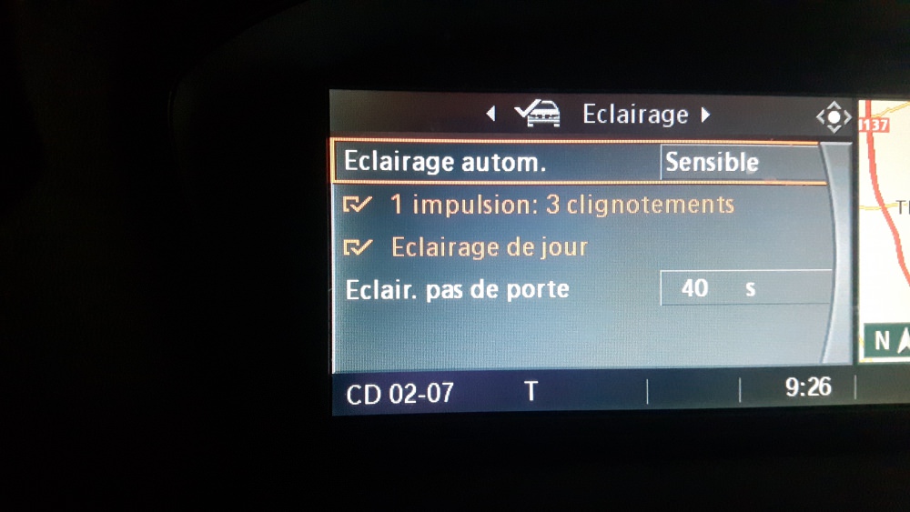

J'ai activé le controle de sensibilité des feux de nuit au menu Idrive, car je trouve que les feux s'activent beaucoup trop tôt:
Control unit: Cappl
RAIN_LIGHT_SENSOR
nicht_aktiv -> active
C750A_SCHWELLWERT_EMPFIN
par_gesperrt -> par_frei
C750A_SCHWELLWERT_NORMAL
C750A_SCHWELLWERT_SEHR_E
jusque là tout va bien, le menu apparaît bien et les 3 paramètres (normal, sensible, ou faible) sont sélectionnable. Cependant dès je veux changer le paramètre ,ça revient automatiquement sur "sensible" .Est ce que quelqu'un sais d'où cela vient?

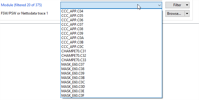

C'est avec NCS Dummy
il y a 2 minutes, ll_ll a dit :
Avec le Add-parameter, je teste ça !
Alors pour ma part j'ai rajouté les valeurs seulement au TE_BFT.C08 (ECU TMBT).
J'ai rajouté 4 lignes avec data en decimal/hexa
wert_02 (data 36/24)
wert_03 (data 48/30)
wert_04 (data 62/3E)
wert_05 (data 74/4A)
Je ne sais pas si les valeurs de data sont importantes, mais pour ma part, en reglant sur wert_05 j'ai l'angle du rétro qui est convenable et utilisable.
