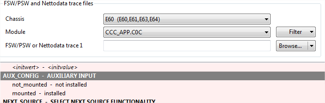

En vue de rajouter une entrée AUX + USB dans ma M5 E60, il me faudra activer la fonction AUX à l'installation d'origine.
Job : CAPPL
Modifié par wiloskill
Pour résumer, il faut rajouter au job CAS le FA +NAUX, puis ensuite aller changer dans le job CAPPL le champ AUX_CONFIG en mounted.
