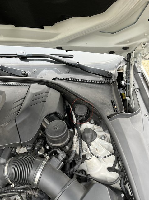

Salut!
je me permets de faire resurgir ce sujet car il est arrivé le même problème sur ma m5 de 2012. La voiture me dit de faire l’appoint de ldr mais quand j’ouvre le réservoir principal à gauche du bloc moteur, le seul indiqué dans le mode d’emploi, il est au max. Le 2e réservoir dont vous parlez est bien celui que j’ai entouré en rouge sur la photo? Si oui, y a-t-il une technique pour l’ouvrir? Je nanny arrive pas à la main…
merci!
comment_1086930
Salut , il est assez difficile à dévisser mais avec un bout de chambre à air , il finit par venir. Il n’y a pas de repère pour le niveau il faut le remplir jusqu’à 10cm du bouchon , le réservoir étant plus bas ,il faut y aller doucement. Il me semble que les deux réservoirs de ldr sont indiqués dans la notice de l’idrive
comment_1086939
Merci, j’ai enfin réussi à l’ouvrir! C’est bien celui entouré en rouge hein, comme rien n’est indiqué, ça m’embêterait de me tromper 😁
