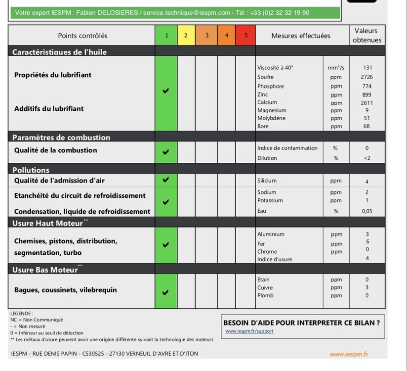

surtout que je comprend pas car j’ai fais une analyse d’huile juste avant la vidange (environ 1400km) et je n’avais pas de problème au niveau des coussinets du moins pas d’usure visible dans l’huile

Un peu comme si il y avait une fuite. Tu peut la mettre sur un pont, pour voir. Pour l analyse d huile un motoriste m a dit que ça  servait à rien. Quand le résultat est mauvais, le moteur est out

Quand j’ai vidange l’huile était quand même très propre .... à ni rien comprendre ... pas de paillettes ou de truc de ce style ! Un huile marron qui avait 13000km
