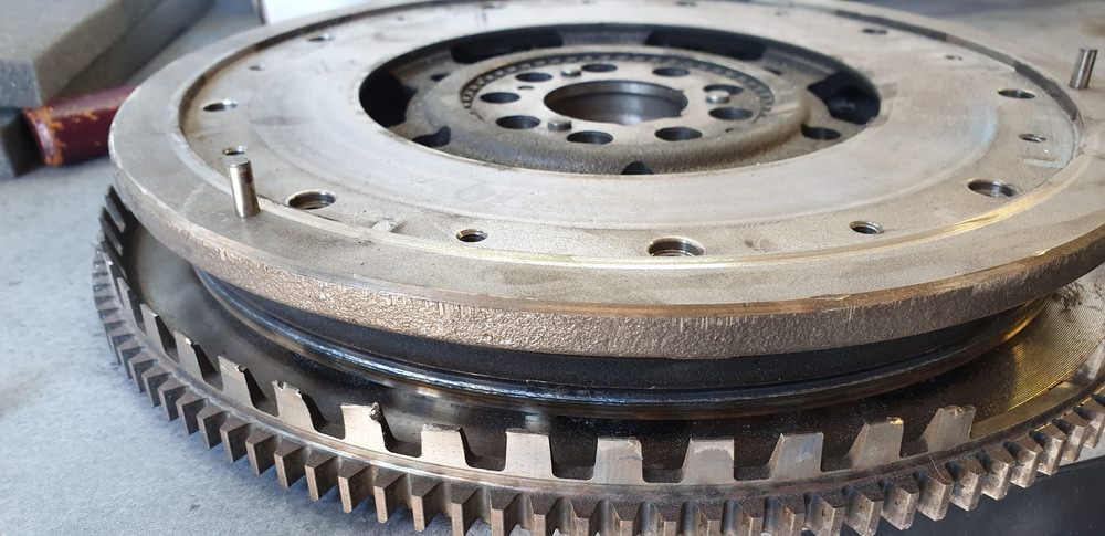

Fin des prestations:recup du bébé.

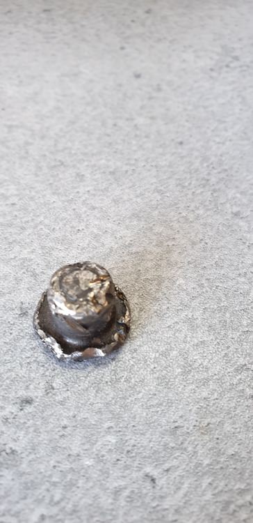

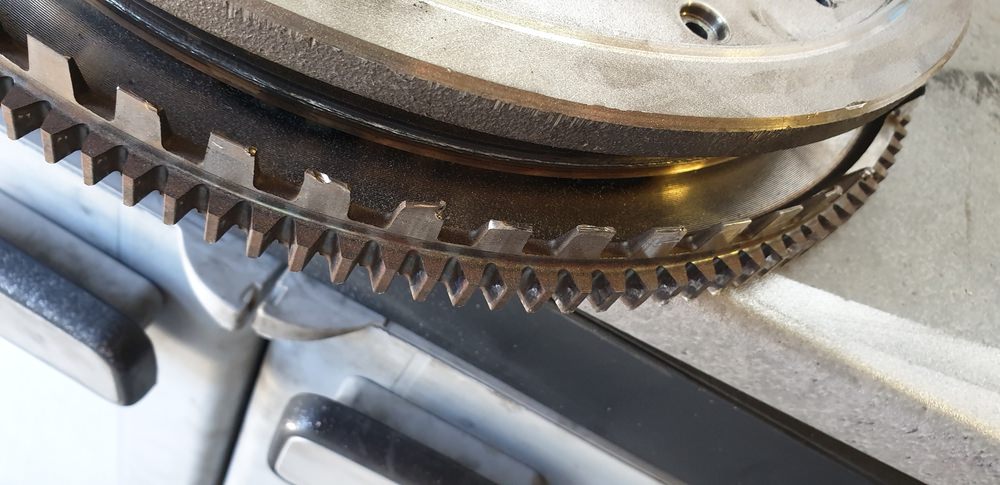

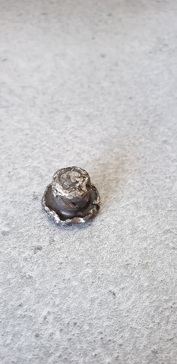

Photos des dégâts
Rivet qui a tout défoncé et VM avec dents tordues et mâchées....
Capteur pmh sectionné pour sa part....
Ah oui, le capteur a du prendre cher et le VM est à jeter, car je suppose que toutes ces dents sont pour la lecture du PMH.
Mais où était ce rivet ?? La question à 1000€.
Modifié par wiloskill
il y a une heure, wiloskill a dit :
Il se baladait vers la boite il pense comme il y a de la place et un jour il est venu chatouiller le VM,et comme le capteur est aimanté il frotte presque le vm donc là il a morflé en effet avec les dents tordues.
Et vue la taille du rivet en effet ça faisait mitraillette là dedans.

Dans une machine à laver, quand on oublie de la monnaie dans une poche, le tambour éjecte la pièce dans le joint périphérique doté d'une lèvre qui l'empêche de retourner jouer les cacahouètes sauteuses au milieu du linge. BMW devrait se rapprocher de Miele, un petit récupérateur de rivets baladeurs autour des dents du VM, une ch'tite trappe en dessous pour récupérer le fauteur de trouble une fois le moteur arrêté et roule !

Si on faisait plutôt comme au bloc opératoire et qu'on recompte le nombre de compresses utilisées pour voir s'il n'en reste pas ds le ventre du patient?
Le mécanicien précèdent qui a changé mon ancien embrayage n'a pas eu la présence d'esprit de vérifier si tous les rivets de cette pièce etaient bien présents sur cette dernière, et le cas échéant de rechercher où est le maillon manquant non?
Ici queudalle,on démonte, on remonte et on s'en bat les couilles.
Le miracle est que ça ait tenu qd même 60mkm avant de tout péter.
Dans mon malheur ça n'est pas arrivé loin de chez moi,500metres......
Du bol quoi.
Si j'étais parti en we à 500bornes, belle merde pour rapatrier...

Est-ce que ce rivet en balade provient de l'embrayage qui tournait sur circuit au moment de la panne ou d'un embrayage précédent ?
Soit c'est un défaut de la pièce soit d'un montage précédent.
C'est celui du premier embrayage de la voiture,car le 2e actuel est bel et bien complet.
Donc cela fait des années qu'il est en balade, 6 ou 7ans environ.

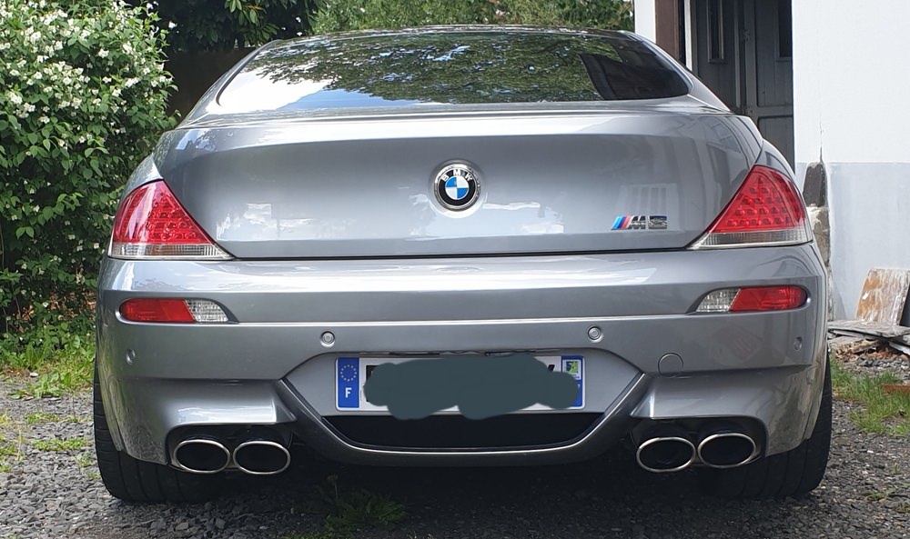

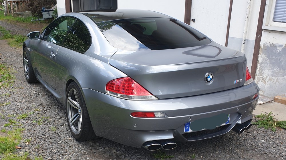

Que pensez vous de la peinture ?
