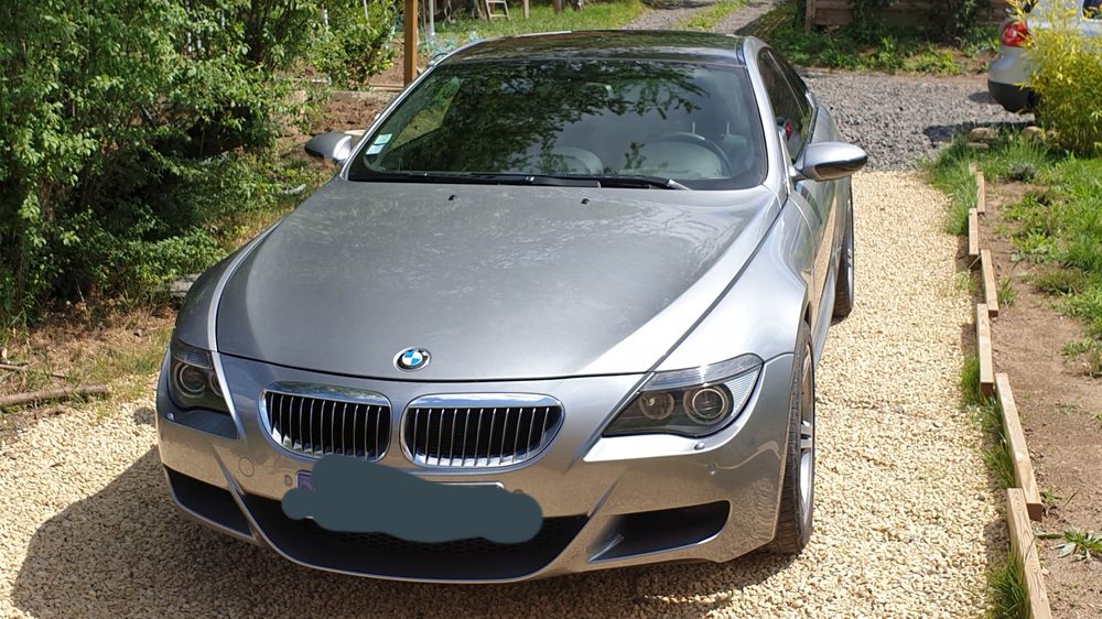

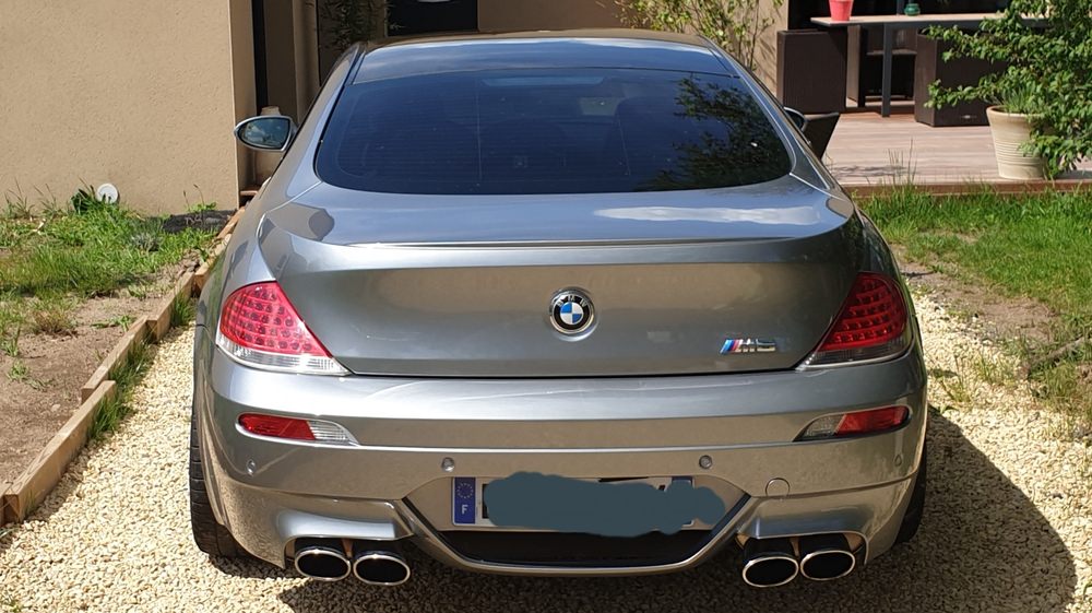

Alors suite des opérations :
capteur changé, la voiture démarre nikel mais fait gling gling sous la boite.
verdict:volant moteur à minima et plus si affinités avec l'embrayage....
à votre bon coeur m'sieurs m'dames....
Et c'est pas tout, la dépanneuse a échappé légèrement ma voiture du coup male arrière et parechoc emboutis à refaire....
J'ai gagné un arrière tout neuf.
