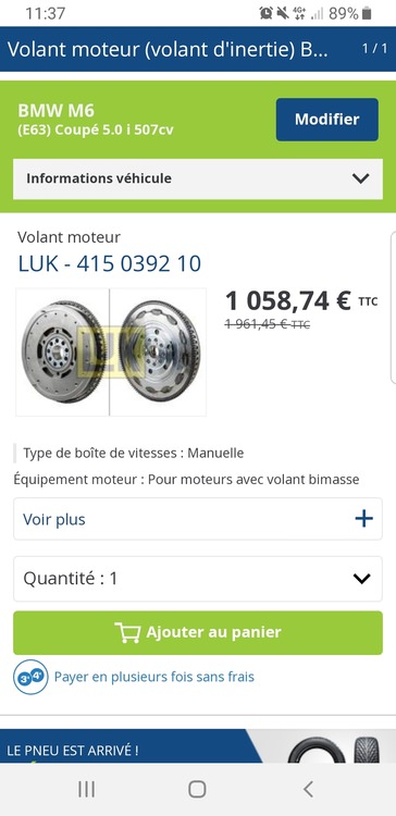

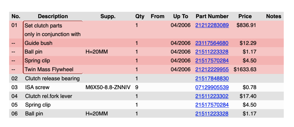

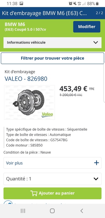

C'est une blague, un embrayage ça coute 800balles et un VM 1000e , rajoutes la main d'oeuvre et t'as le tout pour 2500e chez Morgan.
