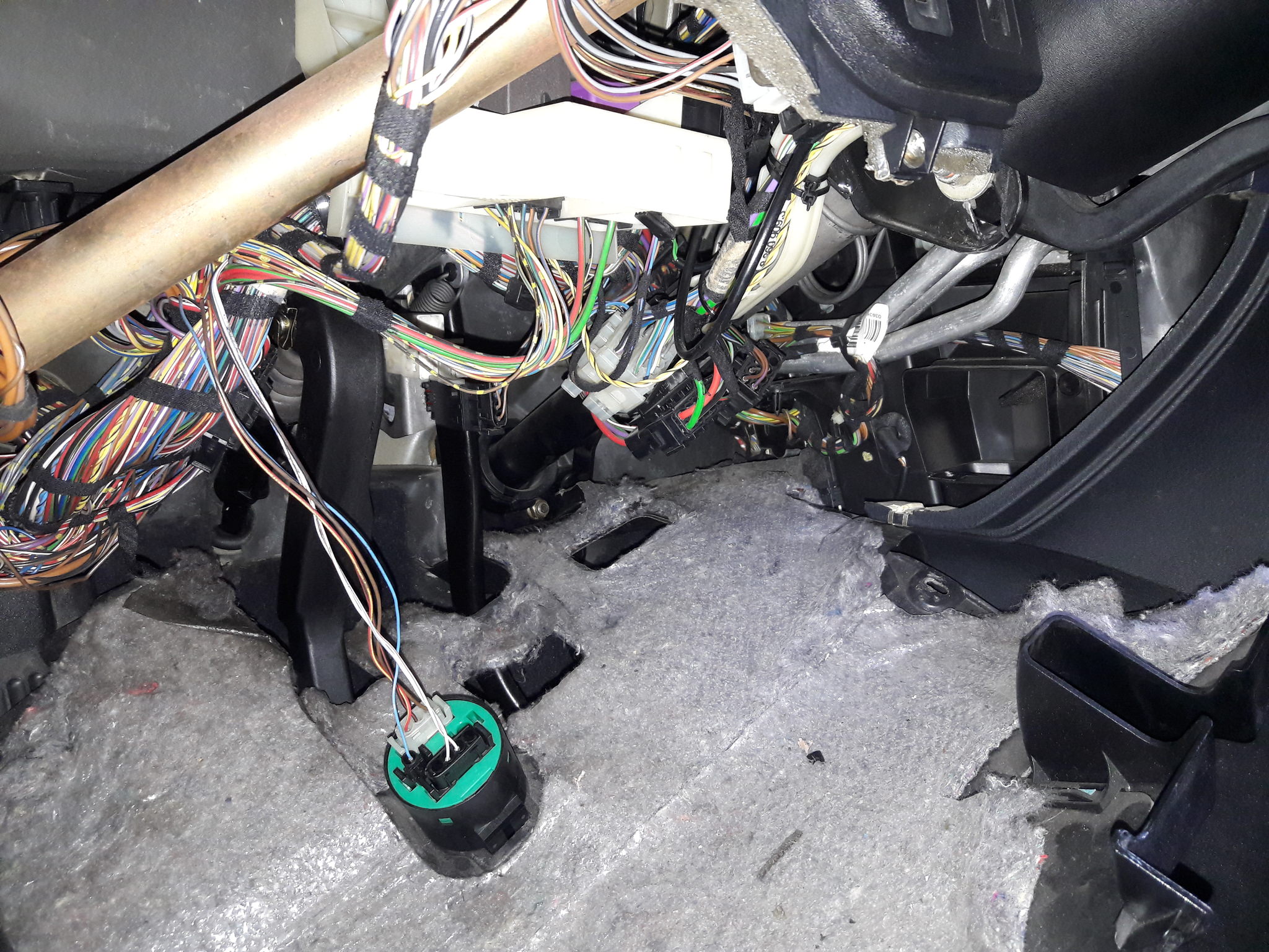

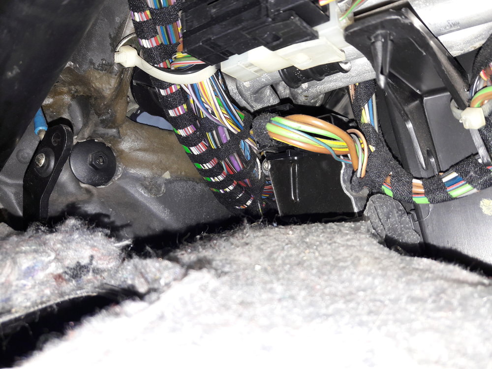

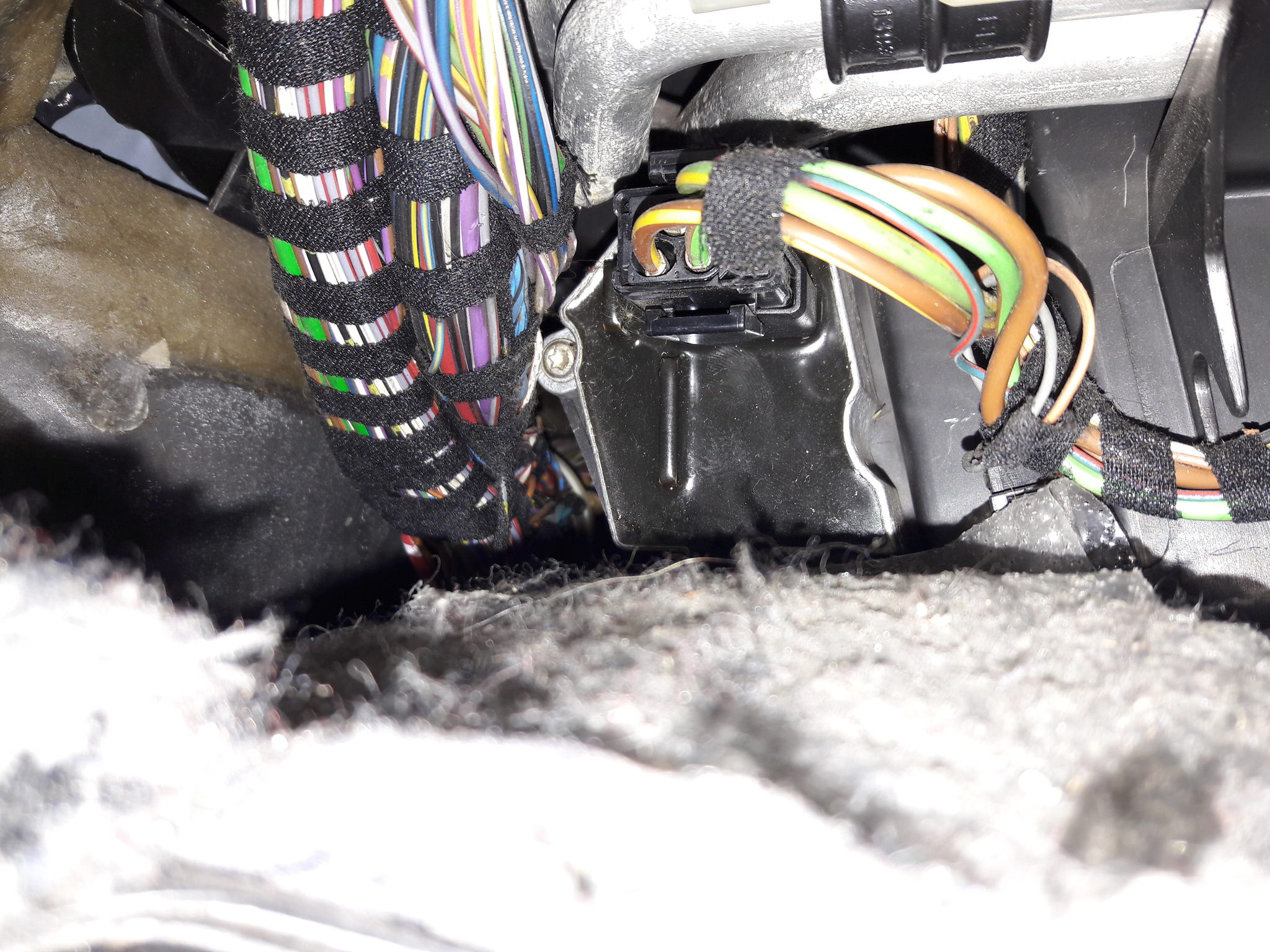

J'ai checké le machin
L’accessibilité n'est pas top notamment une vis qui est gênée par la colonne de direction
J'ai suivi ce tuto sachant que je pense que les couleurs de cables sont inversées parfois.
https://www.darkgyver.fr/reparation-BMW/affiche-fiche-technique-398-398-tests-et-remplacement-etage-de-sortie-soufflante-climatisation-auto-E36.html
Pour moi en fait je passe tous les tests, sachant que forcément en manuel l'emballement de la ventil ne s'est pas produit.
Il y a un test du relais également et moi pas de soucis.
A priori de ce que j'ai pu remarquer les problèmes arrivent plutot en auto.
Du coup je me dis que les variations de vitesses de ventil doivent se passer quand la tension fluctue au niveau de la résistance: du coup pour 50 balles est ce que j'essaie de la changer, ou pensez vous à autre chose (dans le module de ventil auto?)?

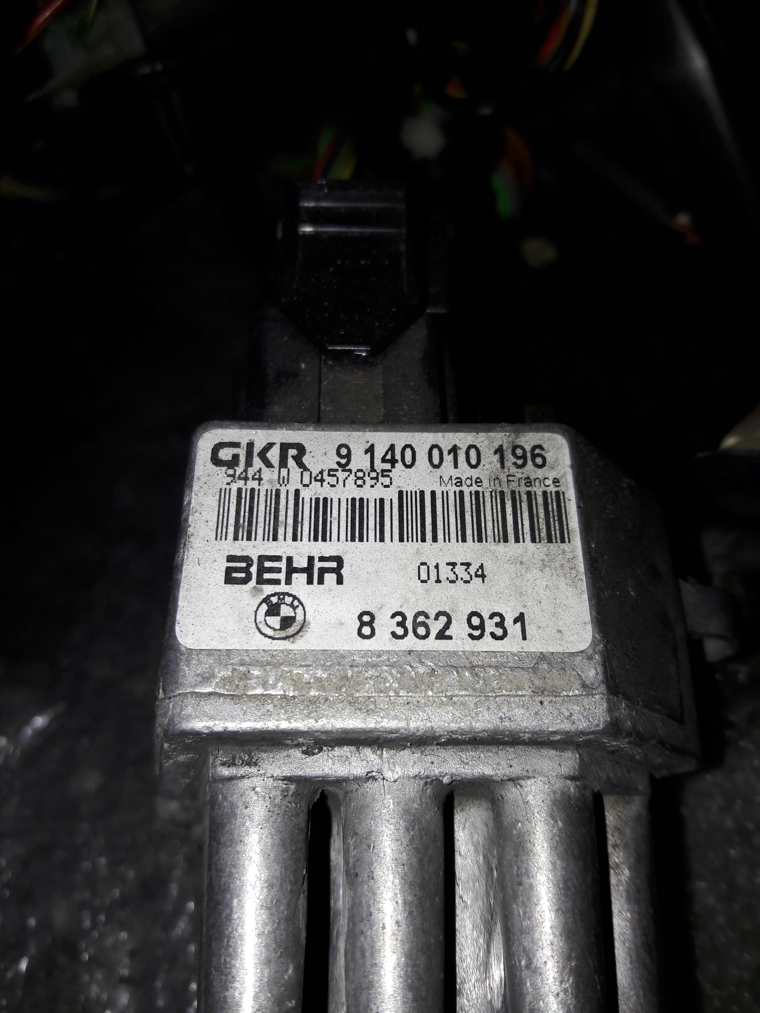

Bon j'ai craqué même si les tests ne mettaient pas en défaut la resistance je  l'ai changée.
Pour une Behr aussi, made in china au lieu de merde in France (no comment), avec pour le coup des piccos beaucoup plus fins mais plus nombreux.
A priori après 1h de route ça fonctionne. A voir sur le long terme sinon restera le condo de la commande de chauffage.
