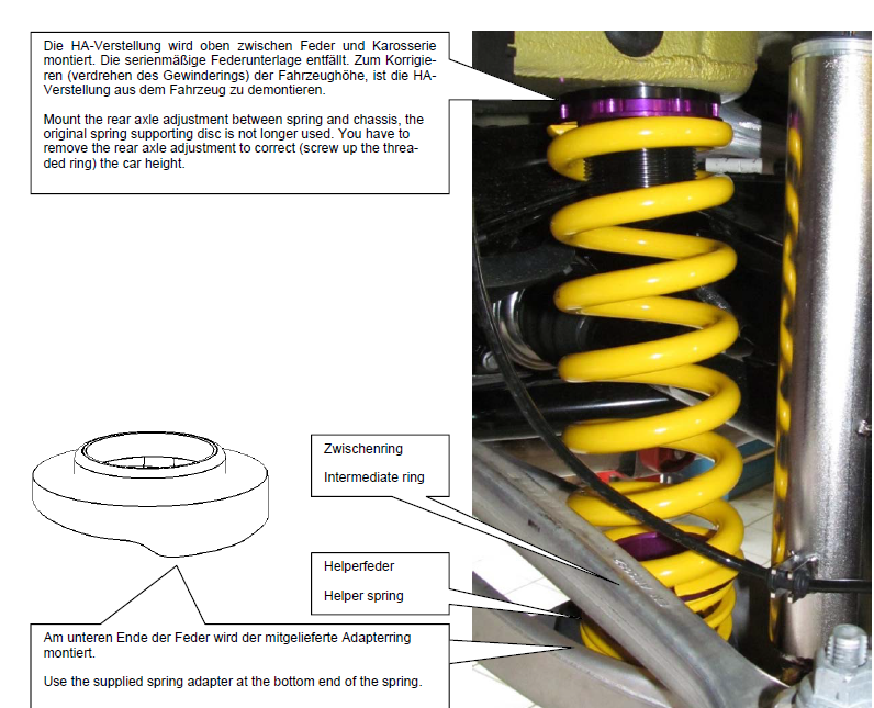

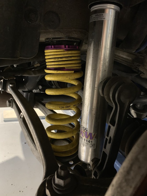

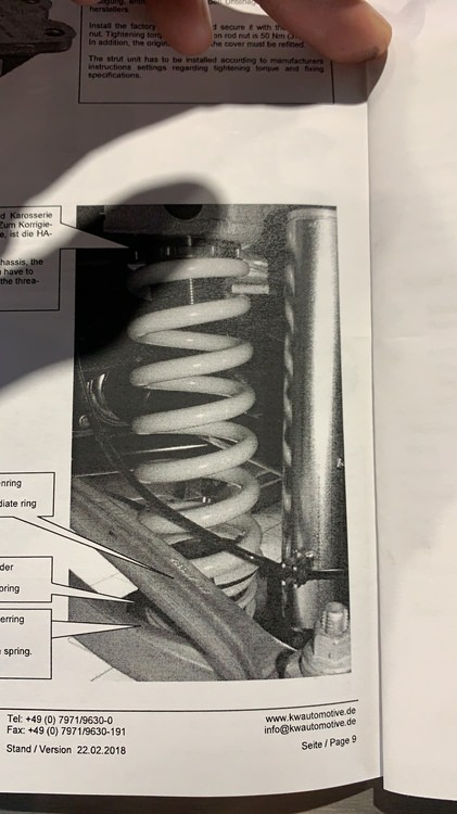

je vous aide.. voici une illustration de la notice de montage des KW... regardez bien les ressorts........
et oui... les ressorts sont montés à l’envers sur ma voiture.......
A ma place vous feriez quoi honnêtement je l’ai eu au tel, il me dit que KW permets de monter les ressorts des deux sens, je ne vois ça nulle part écrit et je me suis aussi renseigner auprès d’autres garages! Il m’a dit que « si je veux il les remontera de l’autre sens » je veux juste que la voiture soit faite correctement !
J’appelle DM à Paris, j’appelle KW...... je fais quoi..?!

Voila, j'ai appelé KW directement qui m'ont confirmé que le ressort se monte uniquement en BAS
Fabrice (gérant et meccano) ma confirmé ce matin que lorsqu'il à suivi la "formation KW" ils auraient dit qu'il n'y avait pas de sens au montage..  foutage de gueule..

C’est tout bon, Vendredi passé: démontage / remontage des suspattes arrières, du coup la molette n’est plus coincée, j’ai pu régler correctement le tout. La voiture est beaucoup plus calée à l’arrière, plus stable c’est flagrant
Aucuns dommage aux ressorts ou à la tige, ouf. J’ai profité pour monter goujons de roues motorsports, re-contrôler toutes les suspattes (hauteur / géo) et go. Je tacherai de faire un petit post dédié pour la voiture avec tous les détails.
