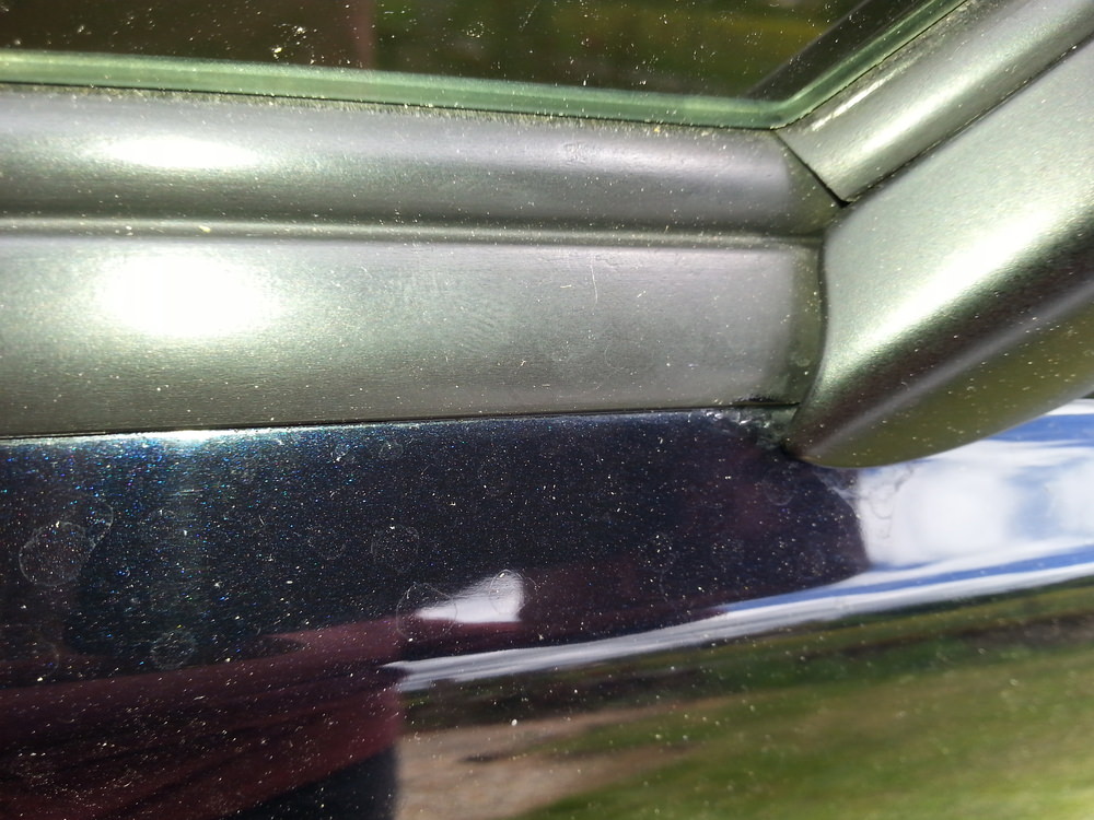

Bonjour à tous
En nettoyant la belle j'ai remarqué un venis cloque sur quelques milimetres au niveau du point d'écoulement de l'eau de pluie sur la partie la plus inférieure de la custode gauche.zone ou la carrosserie est quasiment horizontale et permet la stagnation de l'eau ...peut être certains d'entre vous on eu ou ont ou auront le problème. ..
La peinture est intégre mais le venis s'est fragilisé et commence à cloquer.
Quels serait vos avis pour traiter cela ?
Nettoyage décontamination du vernis qui s'est dégradé ou retouche verni ou retouche peinture carbon schwartz metallic ?
Nb pas de rouille c'est le vernis qui se dégrade mais on peut penser que lorsqu'il sera parti la peinture sera attaquée .
Merci pour votre retour
Très bon week end
Tigrou

photo ?
si c'est dans un coin caché , ecaille la cloque , file au supermarché le plus proche , achete du vernis à ongle incolore , et fait une retouche ...
c'est juste dingue comment c'est solide le verni à ongles .. ça evitera surtout que l'humidité continu son taf , et separe plus avant le vernis oem de la peinture ...

Es-tu sûr que c'est que le vernis qui cloque ? car en général si il y cloque il y a rouille dessous...

Je vais vous envoyer une photo.
Vous me direz ce que vous en pensez.

Je pense que la peinture a souffert un peu quand même.
Je vais acheter stylo couleur voiture.
Retrait peinture contaminée puis retouche .
Je terminerai avec vernis ongles.
Qu'en dites vous?
A très bientôt
comment_971188
j'eviterais les stylos de retouche à ta place , le resultat me fait toujours penser à du kloug !
Reste sur un nettoyage delicat , et un trait de vernis a ongles pour stopper l'hemorragie.

Oui je vais nettoyer au coton tige bien proprement et surtout être sûr que c'est bien sec .  Puis j'appliquerai le vernis à ongles dans un second temps un jour sec et hors poussière.
L'endroit est isolé et peu visible.
