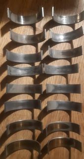

Voilà la photo (coussinet dans le désordre)
12 comme neufs ou presque et 4 sérieusement atteint : si quelqu'un peut m'expliquer).....c'est quoi ce binzzzzz :)
C'est la première fois que je vois une telle différence ..... coussinet mal monté en usine ???? défaut de lubrification ????
Je me suis tapé des dizaines de photos de coussinets mais un tel écart pas trop vu ????
Les enchères sont ouvertes :) :)
Il fallait que ce mystère de la zone 51 tombe sur moi :)
