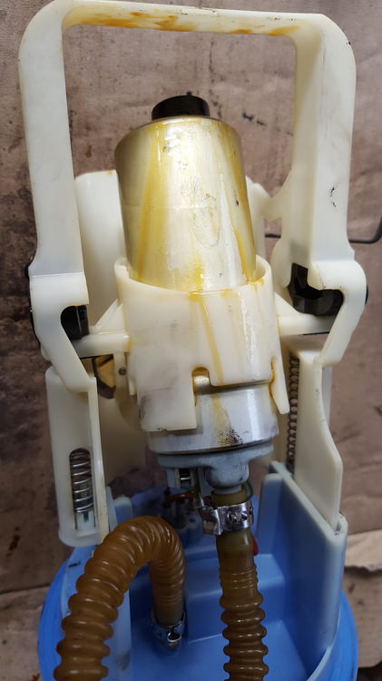

  • Salut comme prévu j'ai commencé le demontage, jugez en par vous même: Et non ce n'est pas une nouvelle technologie permettant aux moteur thermique de fonctionné a l'eau et a l'huile..
Alors pour continuer mon monologue, après tentative de branchement de la pompe a essence en direct rien.
Je pense qu'elle est HS.
En plus il y a comme du caramel un peu partout sur la pompe galère. ..
Voyez vous même :
20190511_170305.thumb.jpg.24636d5d1518e1bdbd46d29901fbfb12.jpg20190511_170310.thumb.jpg.94b7b20c527f8a28ed77a2aa4493fc10.jpg
vous en dites quoi?
J'aurais pas pris le risque comme tu as dit elle a pas tourné depuis 8 ans, remplace la !
Oui je vais changer la pompe de toute façon elle est HS, je l'ai bancher en direct et elle ne tourne plus.

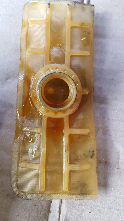

Vous pensez quoi de cette "colle" c'est quelque chose de normal ou quelqu'un aurait mis quelque chose dans le reservoir?
A noter que tant que cette "colle" était au contact de l'essence, elle était gluante et depuis hier la pompe est démontée et la "colle" à durcis?
Une idée?
Il y a 18 heures, Bmwfan a dit :
Oui je laisse cette options pour le dernier recours.
Une idée?
bizarre que ça colle elle était dehors la trappe a pas été forcée?
Je pense à une réaction chimique humidité + vieux carburant
c’est simplement de la vieille essence séchée ça. très courant sur les anciennes. fais tremper dans de l’essence fraîche, brosse et vidange en aspirant ( le mieux serait dépose du réservoir et eau chaude haute pression) fais tremper la pompe aussi une nuit et des fois elle repart en l’alimentant quelques secondes et en tapotant dessus avec un maillet plastique si elle n’ pas en coupure. Mais fait très très attention avec les étincelles et vapeurs d’essence, c’est très dangereux.
Je vous cache pas ma déception quand j'ai essayé de la démarrer pour la 1ere fois et la quand je vois l'état de la pompe. Mais la je vois le bon côté des choses, si la pompe était pas je route cette saleté serait allé dans la tuyauterie et dans le moteur.
La au moins je vidange le réservoir, le nettoie et le démonter si possible et je change la pompe. La sa sera mieux.

dans de l'essence mais c'est du bricolage,  j'ai écris ça sans réfléchir, ne le fais pas car c'est super dangereux, j'en ai déjà sauver comme ça mais  faut être un peut taré...
Si tu peux te permettre de mettre une pompe neuve, fais le. Ça t’évitera beaucoup de risques car l'essence et l’électricité, ça va pas ensemble....
