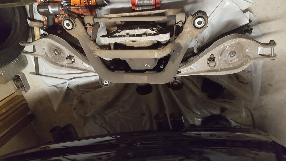

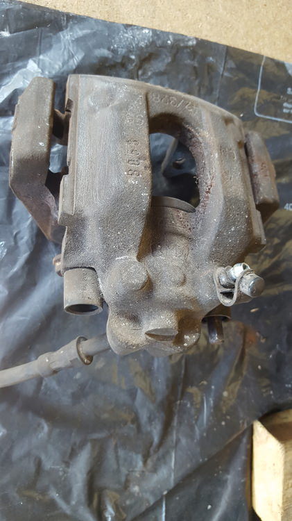

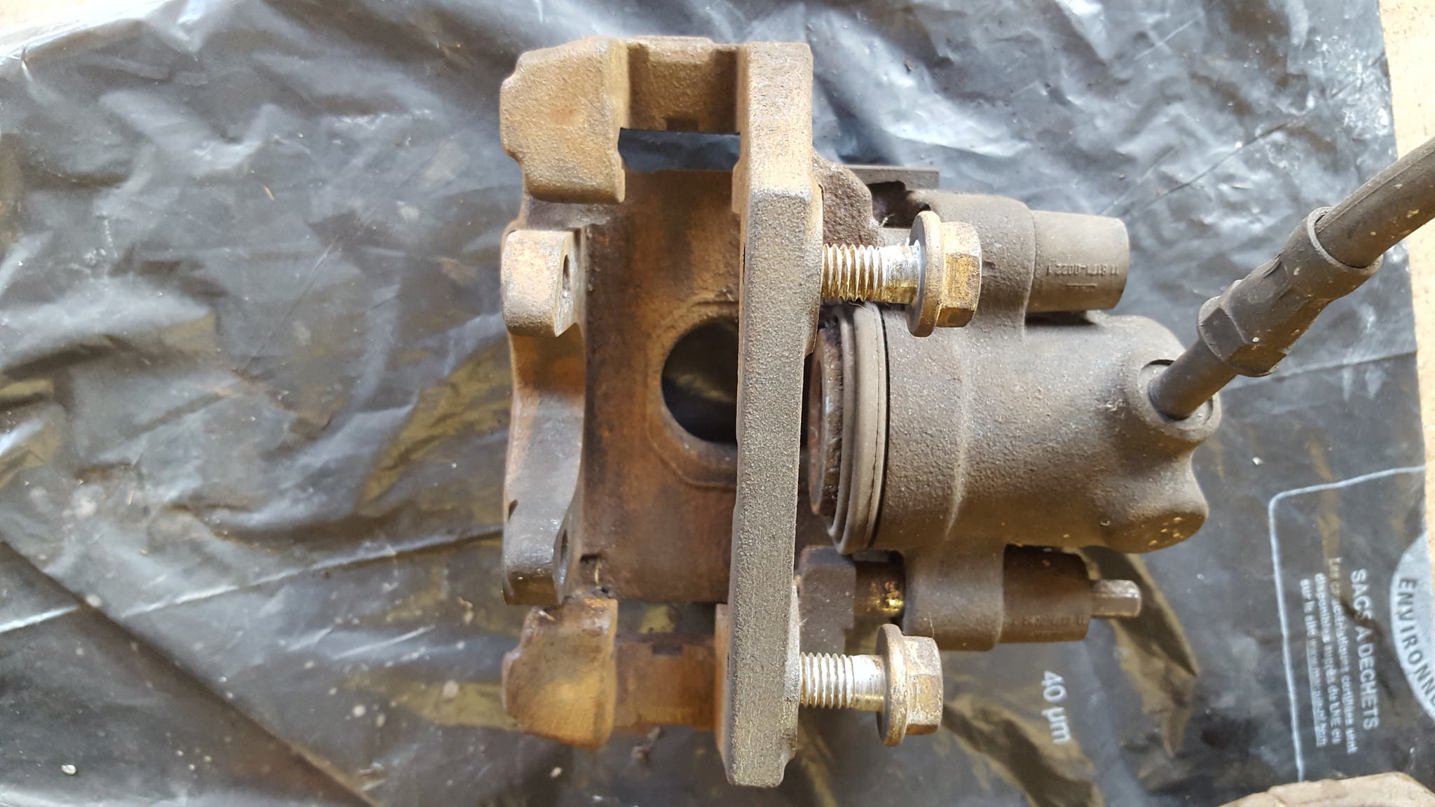

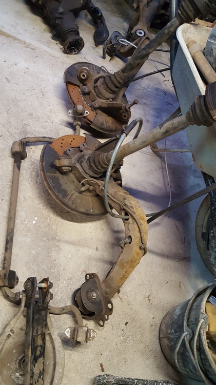

Salut les amis pour donner des nouvelles, j'ai fini de démonter le train arrière ce soir.

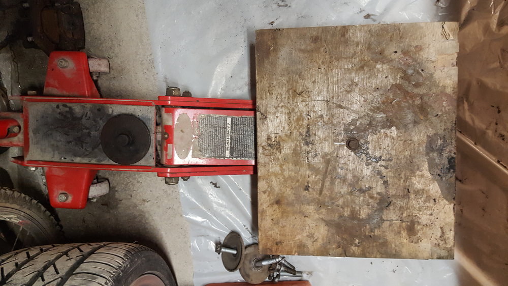

Je me suis bricoler un support fixer sur le cric pour tenir tout le train arrière:
Ne vous fiez pas à l'aspect, c'est fonctionnel et efficace.
Résultat:
Donc sa c'est fait!!!
J'ai quand même démonté les demi trains, bras, cardans et moyeux disques au préalable. Je voulais réduire un peu le poids, ne sachant pas comment mon support maison allait réagir (stabilité limite).
Donc en détail:
20190609_175309.thumb.jpg.f555641bab681eb22d46a71b573adf1a.jpg20190609_175320.thumb.jpg.7451f9f2d7313ae1ea601acafdfece97.jpg
Et voila, maintenant il faut tout nettoyé au karcher et changer les sb.
Mais je ne sais pas encore comment faire pour extraire les anciens sb du berceau. J'ai bien vu que certain les brûles mais je ne suis pas fan de la méthode.
Si vous avez d'autres méthodes je suis preneur et je fouine encore un peu sur le forum pour voir.

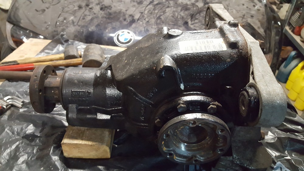

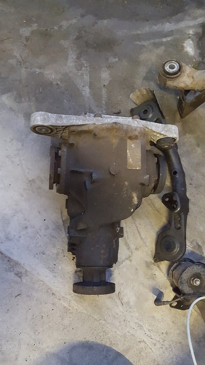

Du coup pour le pont je peux changer les bagues anti fuite du nez de pont et des tulipes à votre avis?
J'ai vu que certains déconseillent de démonter le nez de pont sans changer la douille d'écrasement.
J'ai les baf mais pas la douille.
Une p'tite photo du pont propre avant peinture20190610_192137.thumb.jpg.482111144d51a54ff3fb915628a8f7d0.jpg
J'attends vos retour et conseils merci.

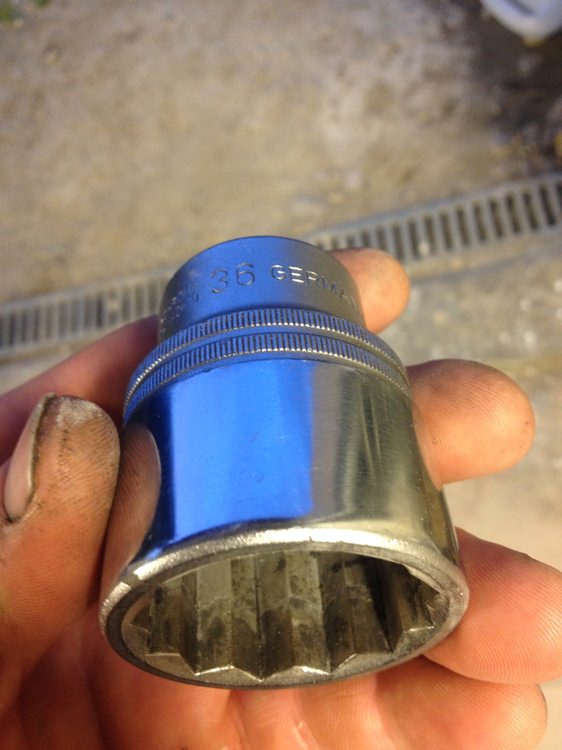

Au fait quelqu'un pourrait me donner le modèle de douille nécessaire pour dévisser l'écrou de cardan côté roue svp?
Salut y a plus personne????
Je regarde et te dit
Douille de 36 en 12 pans en 3/4
Il y a 5 heures, julien m a dit :
Merci à toi c'est sympa.?

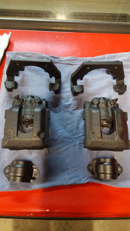

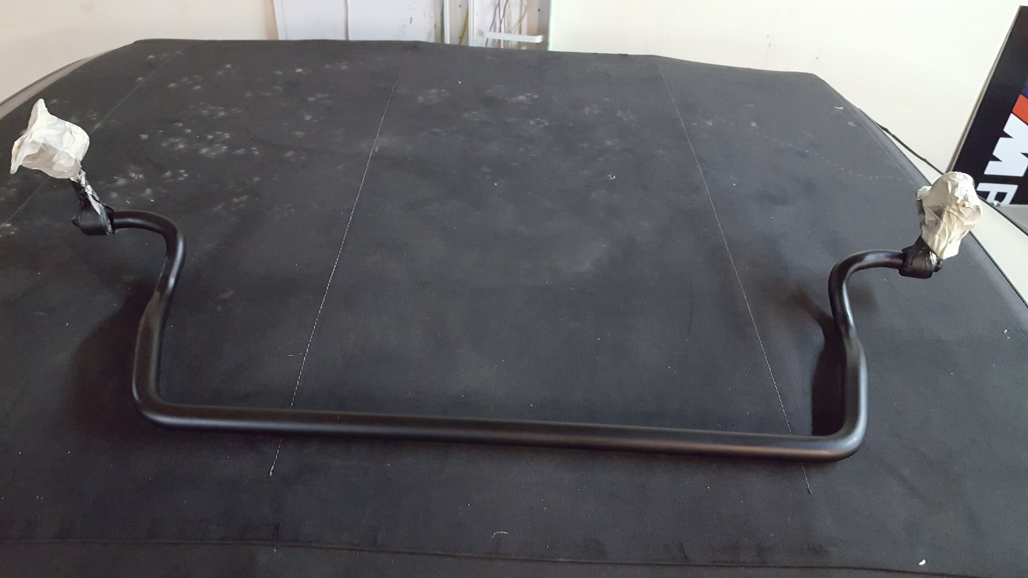

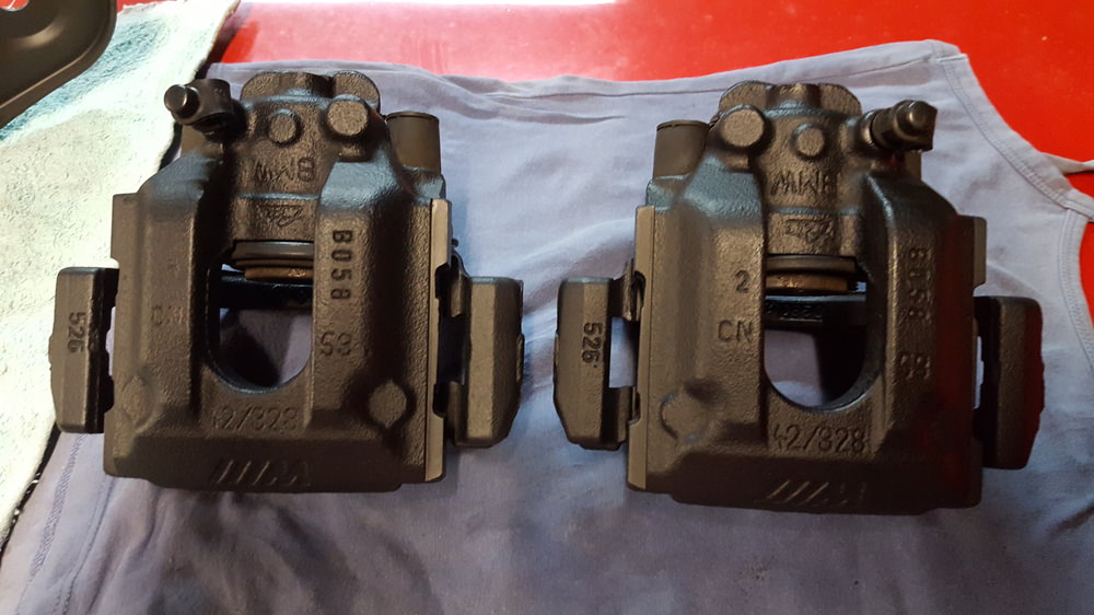

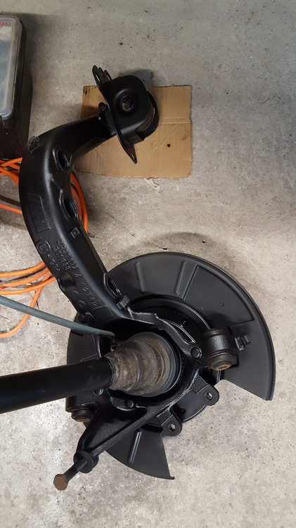

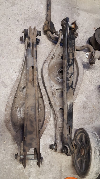

Pour aujourd'hui ça à été nettoyage et peinture.
Un pti avant / après :
Après :
Et puis un des bras de suspension:
Et la barre stab:
J'ai vidangé le pont et démonté le carter.
Donc peinture du pont demain et de l'autre bras de suspension.
D'ailleurs personne ne m'a répondu concernant le changement des baf du pont.

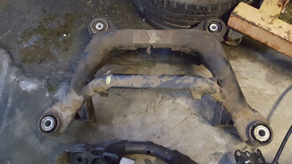

Le support de train arrière est dans un garage pour changement des sb après ce sera peinture de celui-ci.

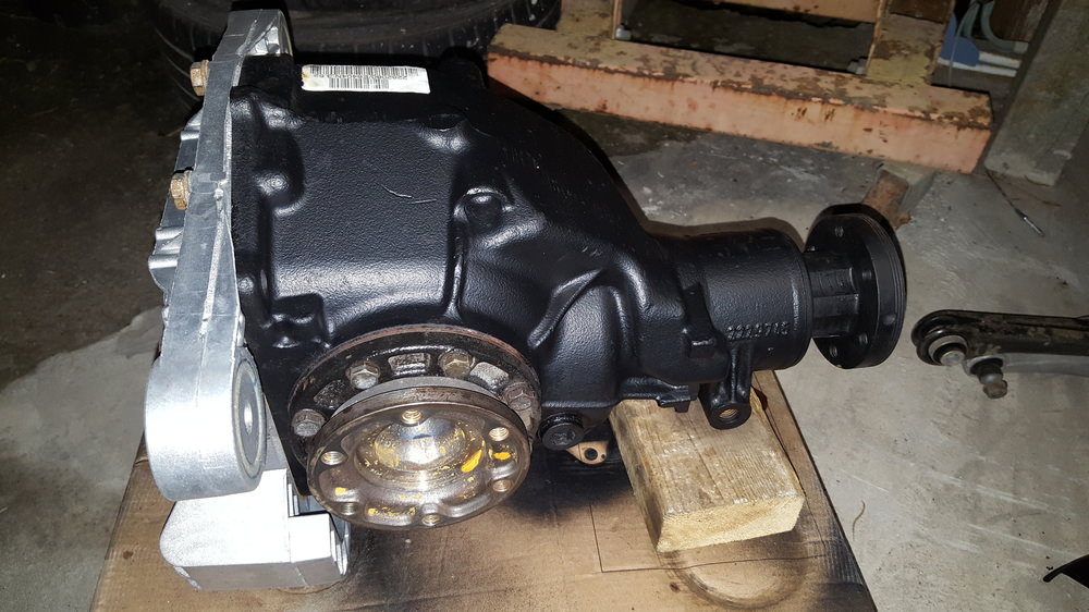

Aujourd'hui peinture / changement des baf de pignons de cardans / changement joint et couvercle de pont et remplissage d'huile

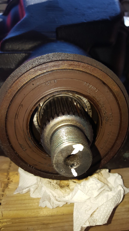

Après coup, je constate que la Baf du nez de pont est HS et fuit pas mal. Le bon côté des choses c'est que le pont n'est pas encore remonté sur la voiture, je vais donc devoir démonté cette pièce, ce que j'étais réticent à faire car j'ai vu sur le forum pas mal de soucis potentiellement liés à ce démontage.
Notamment pour la douille d'écrasement mais plus le choix.

Dans l'ordre nettoyage et peinture du support de train arrière (les silent blocs ont été changé par un garagiste dans la semaine ), changement baf de nez de pont qui ce change bien finalement, il faut juste mettre le repère comme il faut pour le serrage par la suite.
