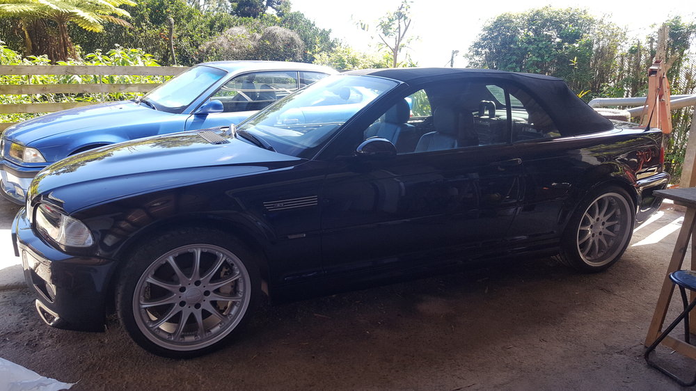

Salut les amis alors quelques news de l'avancement des travaux. Bonne nouvelle donc elle a démarrer et le mécanisme de capote fonctionne.
Je tiens à dire un grand merci à lien-mi pour son coup de main qui ma permis de bien avancé. Il comprendra.
J'ai pu résoudre divers problèmes comme l'éclairage de l'intérieur du coffre qui fonctionnais en mode clignotant cela à cause de plusieurs câbles coupé dans le faisceau servant à faire la liaison entre la caisse et le coffre. J'ai pu changé le faisceaux avent servant à alimenter le klaxon, les anti brouillard et le lave glace notamment.
Mais quelques photos pour alimenter tout sa:
Une photo du compartiment moteur qui c'est bien rempli:

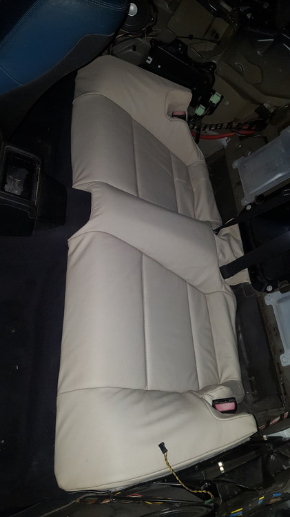

Une photo du test de l'assise arrière:
Le cuir n'est pas encore tendu aux extrémité car le sellier voulait s'assurer que le milieu de l'assise prend sa place correctement.

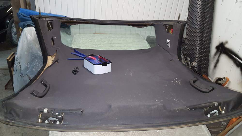

J'ai aussi pris du tissu pour refaire le ciel de toit du hard top:

Ça avance courage ?
Ça a bien avancé.
Content pour toi :nickel:
Super pour tout (sauf les contraintes budgétaires ?)
Je la trouve très belle avec ses jolies hartge
Merci les amis pour vos encouragements sa fait plaisir. C'est vrai qu'elle revient de loin et sa fait déjà 1an et demi que je bosse dessus mais le résultat me motive. La je galère pour trouver une ballast de xénon.
Beau boulot et bon courage sa avance bien

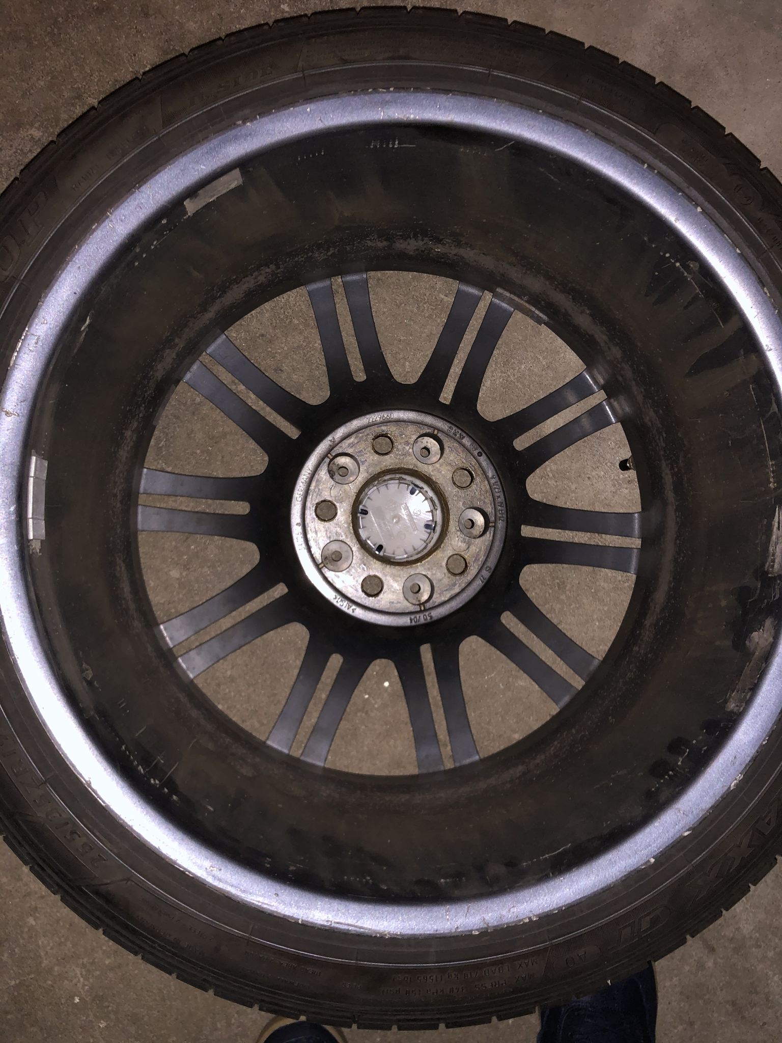

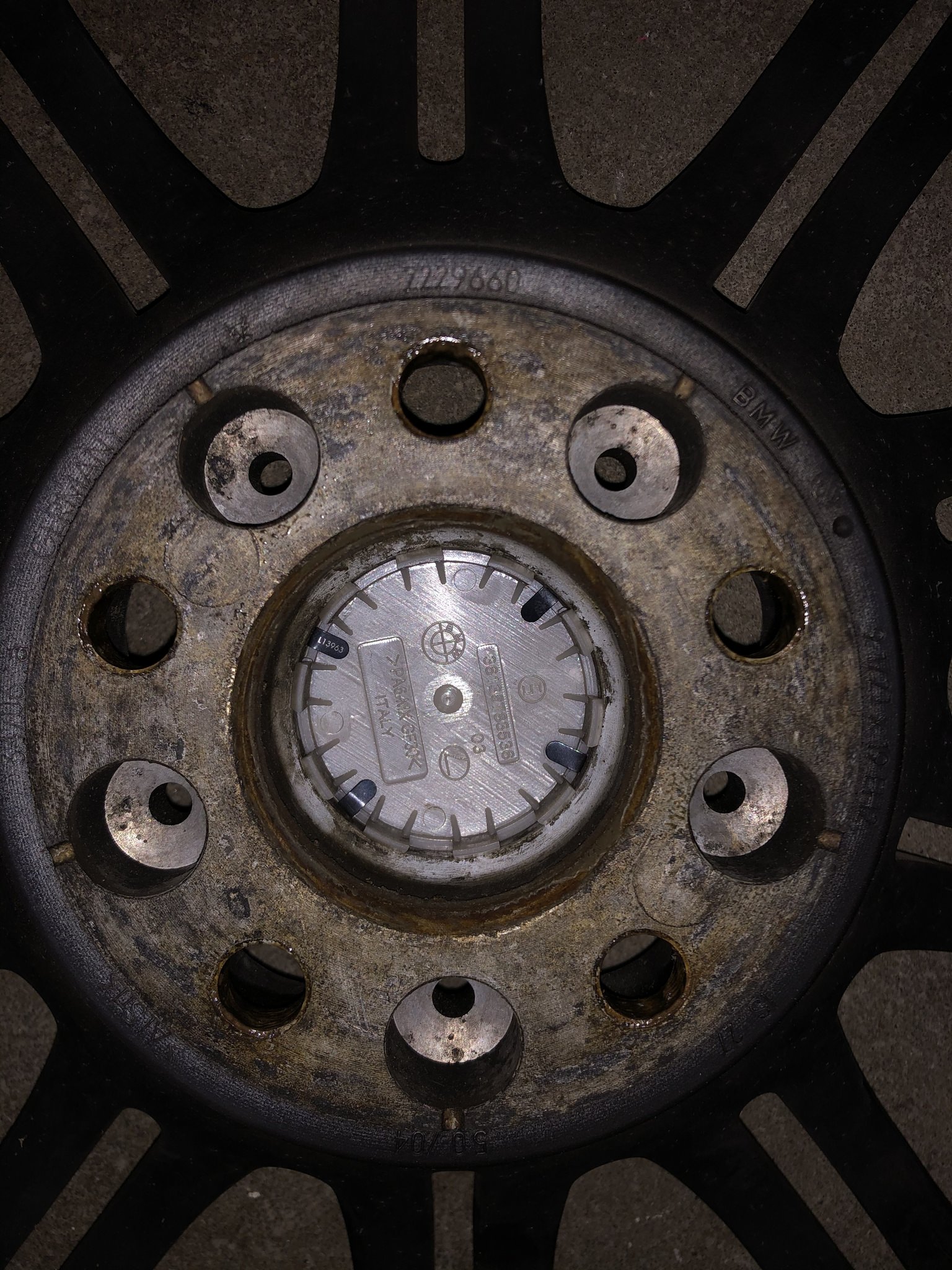

Concernant les jantes Evo une notation à l'intérieur des jantes m'intrigue, car elles sont censées être d'origine et non des répliques (car étaient montées sur sa m3 E46 qu'il a toujours).
Quelqu'un aurait une photo de l'intérieur d'une jante Evo pour que je puisse en avoir confirmation svp.
Merci.
Salut Olivier et Meilleurs Vœux à toi aussi pour 2020 !
Content d’avoir de tes news après tout ce temps !
J’ai mon ancien set d’EVO sous la main qui sont à priori OEM (ce n’est pas moi qui ai monté les neuves OEM mais mon pote m’a confirmé que les anciennes l’étaient bien ) dans un état de propreté impardonnable (toutes mes excuses) alors voilà
Merci à toi pour ce retour.

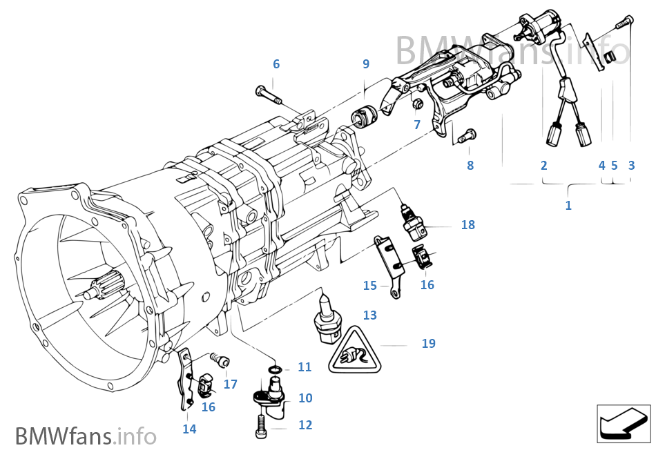

J'ai récemment recuperé l'intérieur et celui ci est remonté. Je n'ai pour l'heure pas fait d'essai sur route a cause du confinement mais aussi parce que j'ai un soucis avec le SMG. En fait en passant Ista pour actionner toute les vitesse en statique je n'ai que les vitesse impair qui rentre et les vitesse paires clignotent sur l'afficheur mais celles ci ne rentrent pas. A savoir que lorsque la voiture avait eu son choc avant celui ci avait endommagé l'interrupteur d'identification de vitesse que j'ai changé :
Le repère 2.
Auriez vous une idée svp?
A noter que la marche arrière fonctionne normalement.
Un calibrage peut être, je sèche la, merci de vos infos.

Salut a vérifier mais je crois que quand il y a un soucis de rapports pair/impair ca viendrait du ressort.
Néanmoins je te conseille une purge et readaptation en premier, ca ne coûte rien d essayer surtout que t as changé ton capteur de position de vitesse .

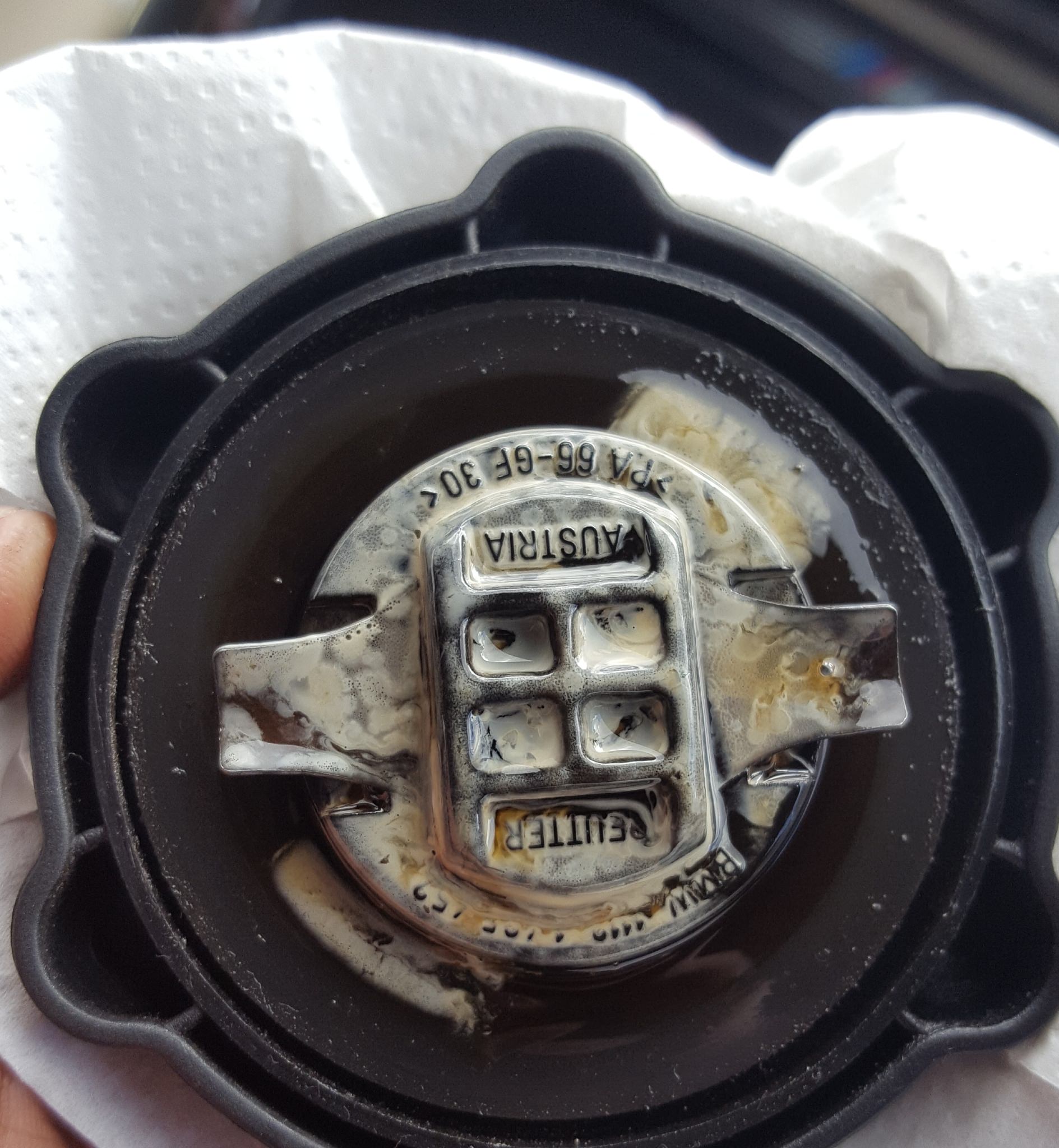

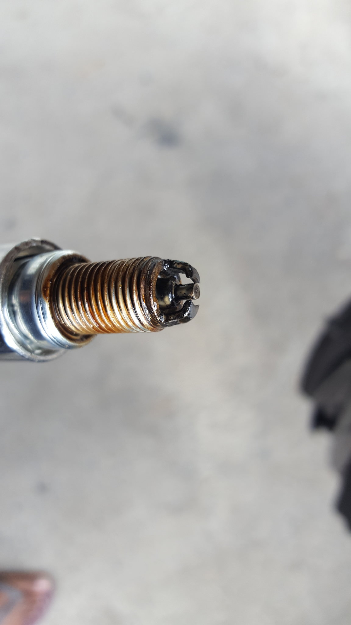

Salut les amis, alors comme prévu, aujourd'hui j'ai déplacé toutes les voitures pour sortir la m3, j'ai laissé le moteur tourné le temps de cette manip environ 10mn. Lorsque je rentre dans la m3 je me rend compte que le moteur tourne pas rond, je refais un diag et constate un défaut sur le cylindre n°6, je retire le bouchon d'huile et constate des traces blanche. Je retire la bougies n°6 et la aussi des traces blanches et comme de l'huile sur celle-ci. Pendant un petit moment la voiture ne redémarrait plus, j'ai joué avec les vitesses et elle redémarre. Et lorsque j'ouvre le vase d'expansion, je me rend compte que celui-ci c'est vidé et je fini par admettre l'évidence....le joint de culasse à lâché??
