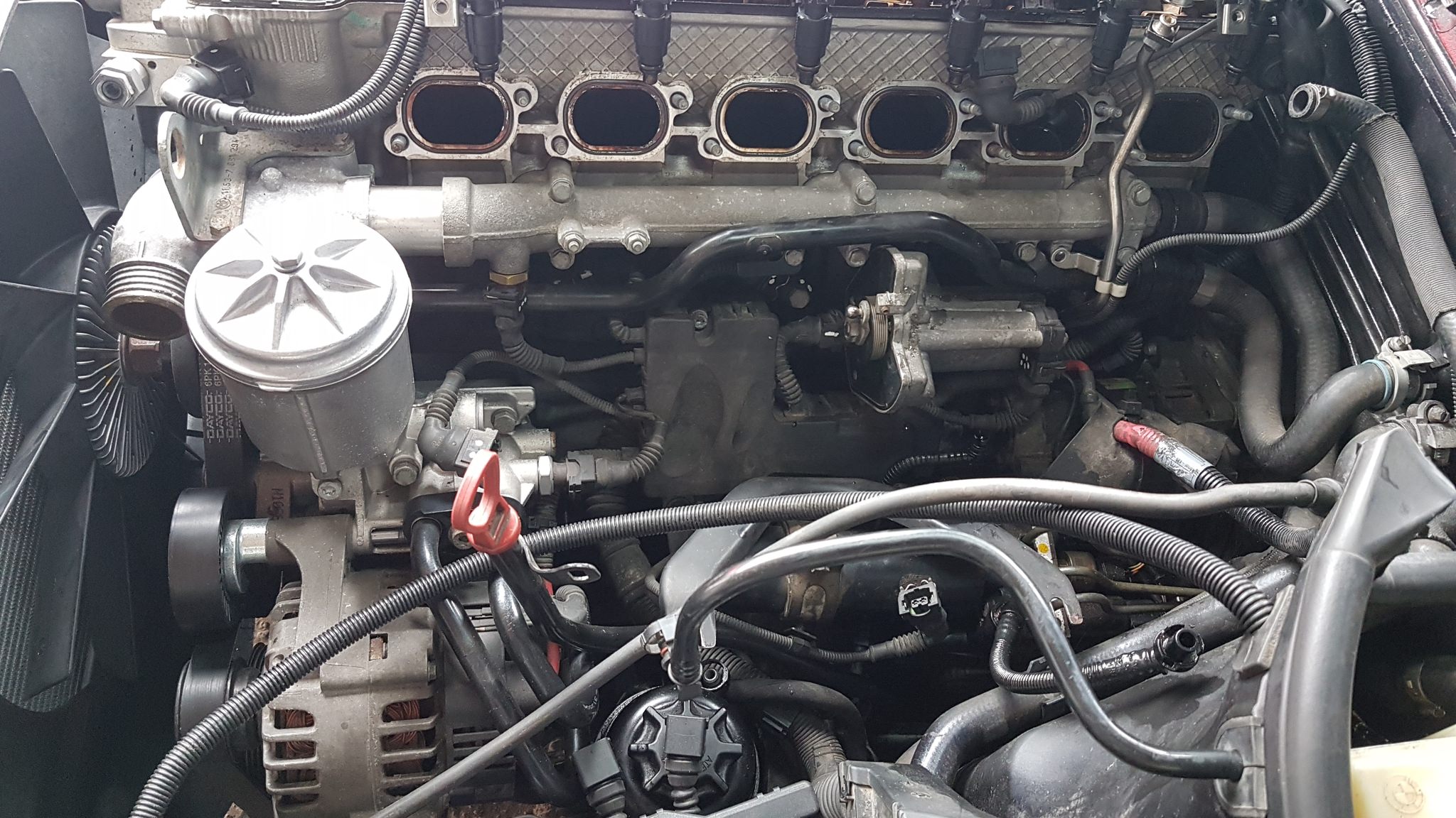

Posté(e) le 15 juin 20206 a Auteur comment_1030162 Salut comme prévu j'ai commencé le demontage, jugez en par vous même: Et non ce n'est pas une nouvelle technologie permettant aux moteur thermique de fonctionné a l'eau et a l'huile..... Vaut mieux en rire... Signaler

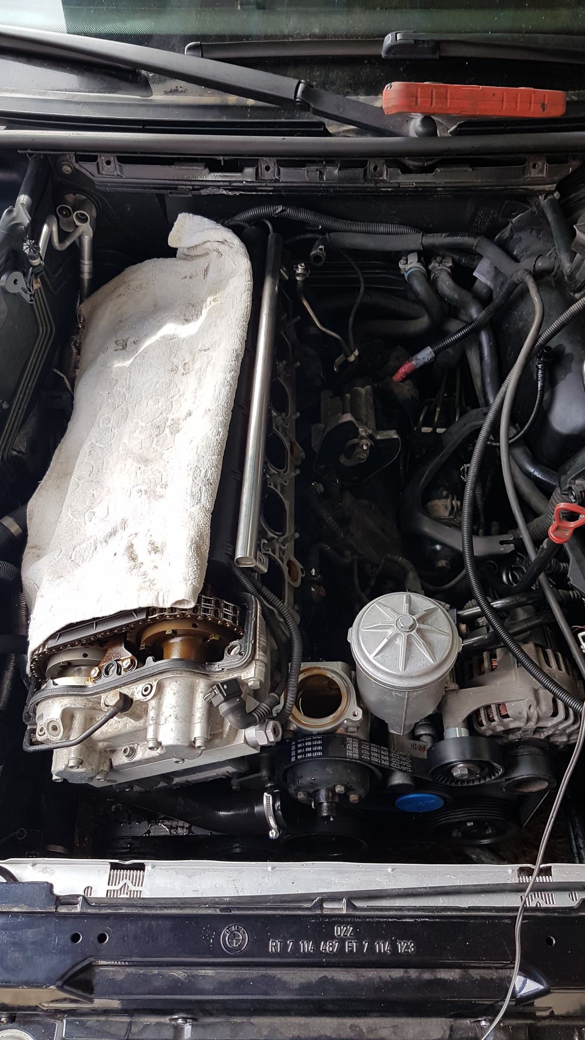

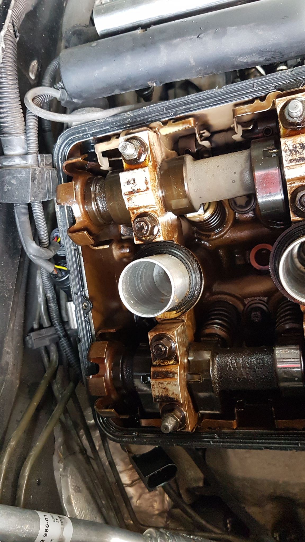

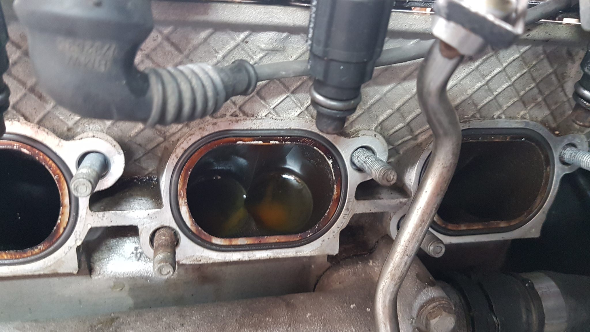

Posté(e) le 21 juin 20206 a Auteur comment_1031111 D'abord bonne fête aux papas. Merci a vous tous pour les encouragements. J'ai continué le démontage aujourd'hui du moins ce qui pouvait l'être en attendant le kit d'outil de calage commander sur Mecatechnic. Et de l'eau dans le compartiment 5: Comment expliquer sa svp? Et vu global après le démontage des éléments en périphérie : Pour ceux qui veulent voir comment avoir accès aux capteurs d'admission et d'échappement : Voila ce sera tout pour aujourd'hui, puisque j'attend de recevoir le kit de calage. J'espère que ce sera pour la semaine prochaine et finir le démontage pour pouvoir faire contrôler la culasse. Signaler

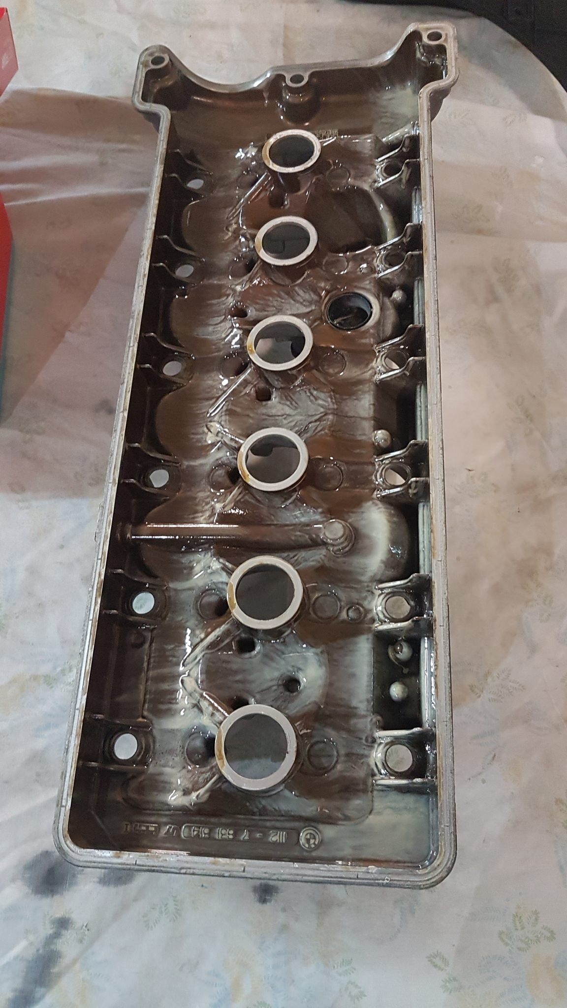

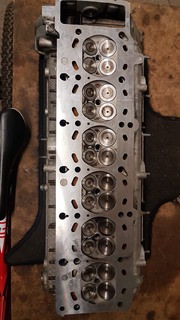

Posté(e) le 8 août 20206 a Auteur comment_1037576 Salut les amis, bonne nouvelle j'ai récupéré la culasse et elle a pu etre sauvé, ouf..... Donc la c'est nettoyage du circuit d'huile pour enlever un max de mayonnaise. Si vous avez une méthode efficace sans avoir a retirer le carter, je suis preneur. Signaler

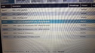

Posté(e) le 27 août 20206 a Auteur comment_1039989 Salut les amis la bête revis.... Enfin je l'ai redémarré et tout tourne correctement. J'ai fait 3 vidanges avec de l'huile quelconque juste pour nettoyer le circuit dhuile et a la 3e vidange jai mis un filtre neuf et de la 10w60. La j'en suis a faire un diag et j'ai quelques défauts qui apparaissent dont un defaut selecteur de vitesse: Je suis preneur d'info si vous en avez. Merci Signaler
Posté(e) le 27 août 20206 a comment_1039993 Salut, j aurai tendance à dire de les effacer rouler un peu et voir ce qui revient, parfois des défauts apparaissent a cause d une simple batterie faible, a recharger...pourquoi pas mettre du nettoyant contact dans la prise du sélecteur, ça coûte rien... Au pire j en ai un de sélecteur de vitesse qui traine. Signaler
Posté(e) le 27 août 20206 a Auteur comment_1039996 il y a 16 minutes, DAM3 a dit : Salut, j aurai tendance à dire de les effacer rouler un peu et voir ce qui revient, parfois des défauts apparaissent a cause d une simple batterie faible, a recharger...pourquoi pas mettre du nettoyant contact dans la prise du sélecteur, ça coûte rien... Au pire j en ai un de sélecteur de vitesse qui traine. Merci de ta réponse j'ai bien essayé de supprimer le défaut selecteur mais il revient systématiquement. Pour moi quand il parle de selecteur c'est le levier de vitesse tu penses comme moi Dam3? Ta proposition de selecteur m'intéresserais donne des infos en mp stp. Signaler
Posté(e) le 13 septembre 20206 a comment_1042436 Le 27/08/2020 à 19:20, Bmwfan a dit : Merci de ta réponse j'ai bien essayé de supprimer le défaut selecteur mais il revient systématiquement. Pour moi quand il parle de selecteur c'est le levier de vitesse tu penses comme moi Dam3? Ta proposition de selecteur m'intéresserais donne des infos en mp stp. Les vitesses passent ? As tu tenté de réadapter la boîte? Signaler
Posté(e) le 14 septembre 20206 a Auteur comment_1042453 Il y a 4 heures, louisrousillon a dit : Les vitesses passent ? As tu tenté de réadapter la boîte? Oui les vitesses passent mais quand j'essai de réadapter la bv, comme il y a le défaut selecteur qui revient, Ista me dit d'éliminer les defaut avant réadaptation.... Mais la je me demande si c'est pas ma batterie qui me joue des tours, car certains défauts vont et viennent. La batterie a la base est neuve mais a été déchargée et recharger de nombreuses fois en plus de 2 ans. Je vais la changer et recommencer les diag. Je vois tiens au courant. Signaler
Posté(e) le 16 septembre 20206 a Auteur comment_1042976 Alors après changement de la batterie j'ai refait un diagnostic vite fait et ils reviennent quasiment tous..... J'ai le capteur de capotage qui serait a changer mais ou se trouve ll svp? Ainsi que les sondes lambda avant et arrière... Signaler

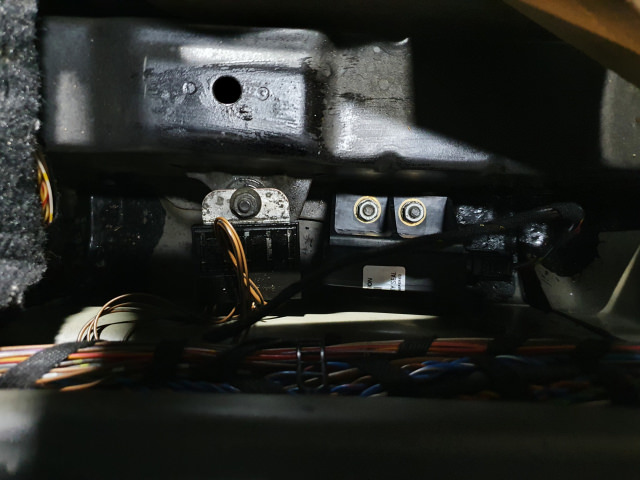

Posté(e) le 19 septembre 20206 a Auteur comment_1043422 Salut les amis pour continuer la recherche de panne, j'ai trouvé le capteur de capotage, il se trouve derrière une plaque en alu derrière le dossier de la banquette arrière côté droit. Je cherche toujours l'emplacement du capteur de lacet. J'attends un peu pour pouvoir prendre un sélecteur de vitesse d'occasion pour essai Voilà pour ce matin. Signaler

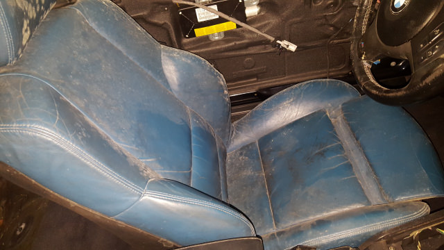

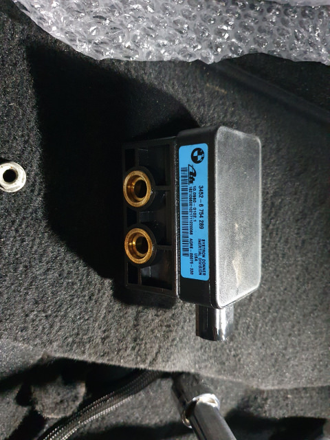

Posté(e) le 9 juin 20215 a Auteur comment_1071090 Salut les amis, pour donner quelques nouvelles, j'ai pu résoudre mon problème de levier selecteur grâce à dam3, je n'ai donc plus de défaut sur le SMG, sauf que maintenant j'essaie de faire une adaptation complète de la bv et sa plante à chaque fois et j'ai dû essayer une dizaine de fois. Je me suis d'ailleurs pris un appareil pour garantir le maintien de charge. J'ai aussi changé mon capteur de lacet qui ce trouve sous la moquette sous le siège chauffeur et ce problème à aussi définitivement disparu sur ista d'ailleurs quelques photos pour ceux qui veulent voir à quoi sa ressemble. Il fallu que je commande cette pièce en Angleterre sur eBay pour l'avoir pour pas chère. Là il me reste comme gros soucis, mon compteur qui ne fonctionne plus et toujours ce bruit qui pour moi vient de l'arrière quand la Roue arrière droite est en appui. Mais en ligne droite sa accélère fort... Signaler

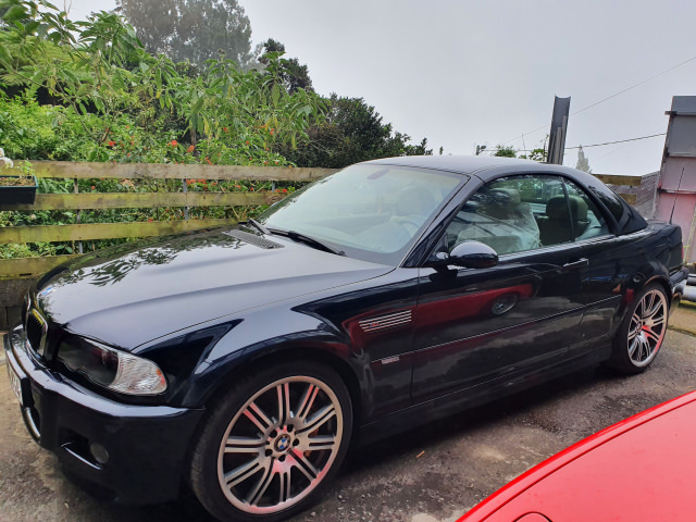

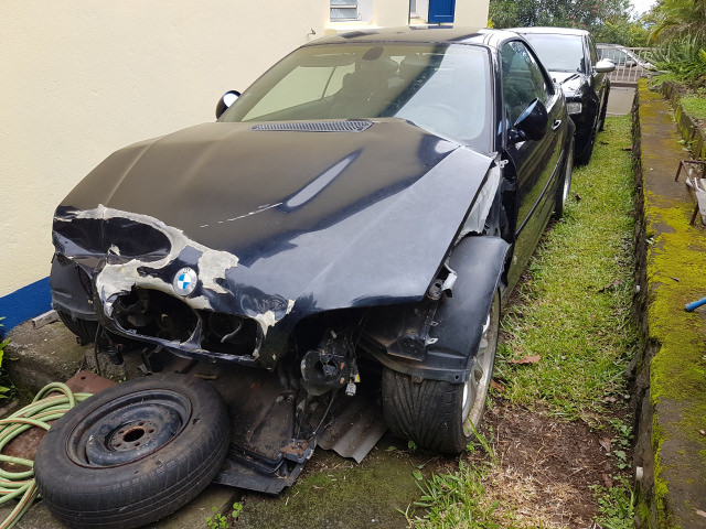

Posté(e) le 9 juin 20215 a Auteur comment_1071091 Et pour la route, un petit avant / après... L'extérieur: Et l'intérieur: Voilà... Signaler
