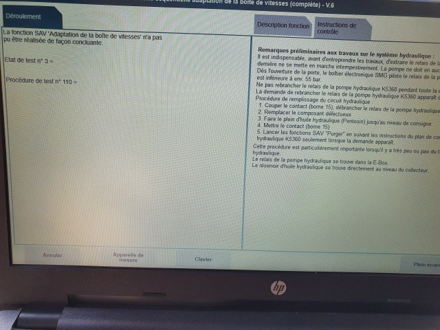

Il me reste un problème gênant à régler là, c'est l'adaptation complète de la bv  qui bloque à chaque fois que je tente sur ista...
Quand je roule, la 1ere et 2e passe ensuite quand j'accélère un peu fort sa passe direct en 5e....
J'ai du mal a rétrograder, mais sa ce fait...
Auriez-vous une idée svp?
A savoir que le capteur identification de vitesse est neuf...

La purge du système se fait normalement (disponible sur INPA)?
Le test de mise en pression est OK?
Tu as vérifié si tu avais des erreurs stockées suite à ton problème de passage de 2 à 5, et suite à une adaptation ko?
J'utilise ista et toutes les étapes se font correctement, il n'y a que l'adaptation qui bug...
Tu penses que sur inpa sa pourrait être mieux?
Et je n'ai pas d'erreur mémoriser suite au problème de passage de 2e vers 5e...
Par contre le défaut adaptation bv revient systématiquement.
Je ne saurais prédire si ça sera mieux avec INPA, mais a défaut d'autres pistes, je tenterai le coup.

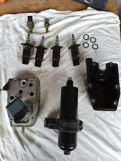

Alors je continue de faire vivre mon poste. Depuis peu, plus aucune vitesse ne passent après que j'ai essayé de les passer une à une via ista. J'ai donc entrepri de démonter le bloc SMG pour contrôle et révision, après tout au point où j'en suis...
Comme vous pouvez le voir, rien de particulier si ce n'est que le bloc alu est pas mal oxydé donc je prévois de le changer.
Le moteur est hs car je l'ai détruit en essayant de le démonter pour voir l'état intérieur.
Me voilà donc à la recherche d'un bloc alu et d'un moteur...
T as du courage...
Après si c est un problème d electrovanne je ne pense pas que ça se répare.

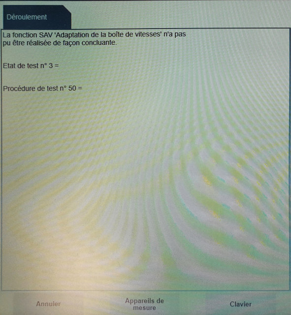

J'ai finalement pu avoir un bloc alu ainsi qu'un moteur d'occasion. J'ai donc pu refaire les purges mais lorsque j'essaie de faire une adaptation complète de la bv j'ai le défaut p1758 angle de sélection non engageable....
Vous avez une idée svp??

Concernant les électrovannes se trouvant sur le bloc SMGII, sont-ils interchangeables entre eux ou chacun à bien des caractéristiques différentes svp?
Et comment contrôler le bon fonctionnement de ceux-ci ?

Les 4 électrovannes ne sont pas toutes identique.
Tu trouveras plus d’info ici : https://burkhart-engineering.com/fr/SMG-wiki/ 😉

Merci de ta réponse. Et effectivement ils sont différents donc pas possible d'intervertir. Mais il y a 2 d'une référence et 2 d'une autre référence du coup??
Il y a 9 heures, Bmwfan a dit :
Oui c’est ça 😉
