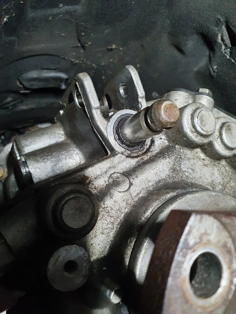

J'y ai pensé et essayé de bouger le sélecteur a l'arrière de la boite au dessus de la tulipe mais sans trop forcé, de peur de casser quelque chose....

hésite pas , prend un démonte pneus ou un grand tournevis pour faire levier ...
pense à une boite manuelle ou ton levier te fait un renvoit de force de 1 pour 5 minimum ...
si la boite est en 6 , il faut faire reculer la tige de selection

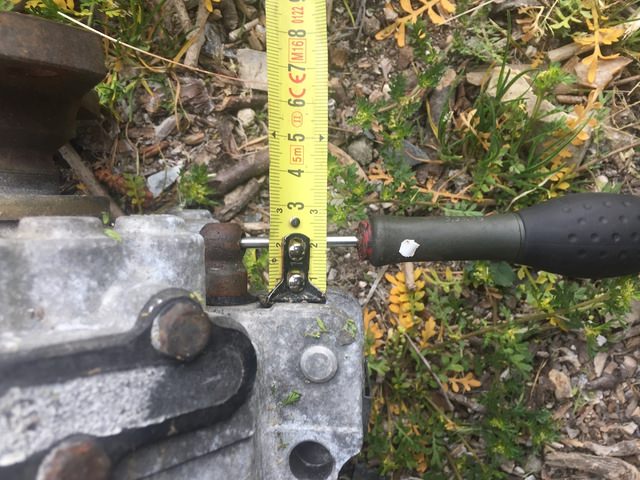

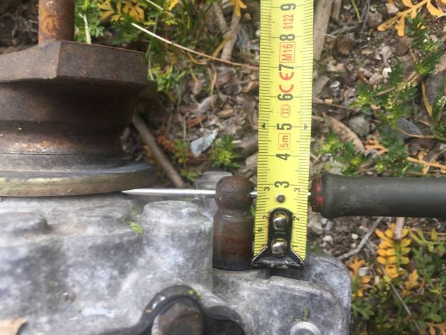

Alors j'ai pris actionnée l'embrayage et j'ai pris un pied de biche pour faire levier et tirer le sélecteur vers l'arrière. En forçant un peu, le sélecteur a reculer légèrement mais la la tulipe ne tourne plus du tout....
J'ai peur d'insister et de tout cassé...
Sa c'est le plus que j'ai pu tiré mais une fois comme sa la tulipe est bloquée...
je pense que tu as fait 6/5 voir 6/3
mets une "bague" autour de l'axe de selection , elle doit faire environ la moitié de la longueur de l'axe
puis met une vis dans le trou de la goupille et pousse laxe dans la boite ...
la vis va se mettre en butée sur la bague et arreter le mouvement vers le point mort au lieu de repasser vers la position opposée

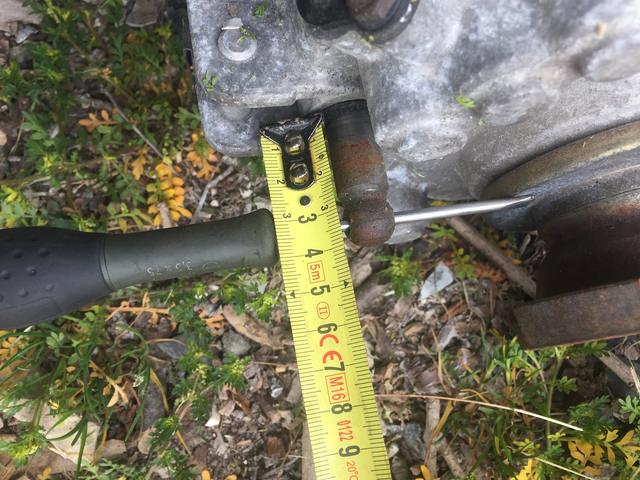

j'ai une bv6 cassée à l'atelier je regarderai les cotes de laxe de selection vitesse enclenchées et point mort
il y a 42 minutes, ACS3 a dit :
Lorsque je tape sur l'axe de sélection vers l'avant de la voiture, la tulipe est de nouveau libre...
Lorsque la vitesse est restée bloquée, je faisais le test en statique dans l'ordre donc tu as sûrement raison ce doit être 6/5...

Merci de ta réponse aussi rapide. Mais si c'est le point mort, lorsque je ne fait plus pression sur la fourchette d'embrayage, la tulipe devrait tourner librement et la ce n'est pas le cas....
- Lorsque je tire vers l'arrière de la voiture le plus possible fourchette embrayage appuyer: la tulipe se bloque
- Lorsque je pousse vers l'avant de la voiture, toujours en faisant pression sur la fourchette d'embrayage, la tulipe tourne de nouveau librement. Mais dès que je lâche la fourchette d'embrayage, la tulipe bloque de nouveau...
