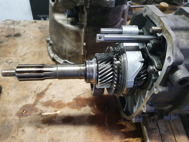

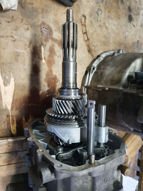

J'ai sorti moteur + boîte et du coup j'ai démonté la bv. Voilà où j'en suis :
20220628_180038.thumb.jpg.61e962e93f74424f18a6cfb6645257c4.jpg20220628_180033.thumb.jpg.d5020a473b2e7fe40aa4c863b51b2ac7.jpg
Je pense que le blocage doit ce faire dans la partie arrière de la bv mais il faudrait que je retire la tulipe (Douille de 36 longue je pense..).
Après avoir retiré la tulipe, il y a une méthode particulière pour retiré la partie arrière de la bv svp???
Merci d'avance 😉
Aujourd'hui j'ai pu modifier une Douille de 36 que j'avais et j'ai pu retiré la tulipe...
Par contre je n'arrive pas à retirer la partie arrière de la bv... je veux pas forcer de peur de casser un truc.
Quelqu'un aurait une méthode svp??
Pour info, je cherche une boîte SMGII opérationnelle si quelqu'un a sa a prix correct 😉!!

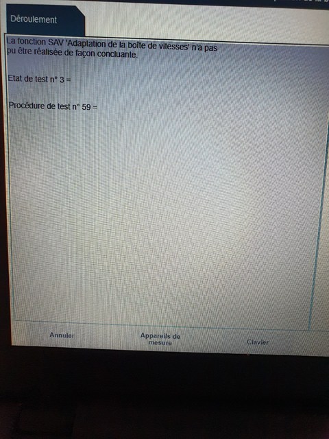

Toutes les procédures ce passe nickel, excepté l'adaptation complète de la bv....
Le début de cette procédure ce déroule bien avec un 1er passage des vitesses de 6 à 1 puis marche arrière, et toutes les vitesses passent correctement. Cependant lors de la 2e tentative du passage des vitesses en commençant par la 6, la procédures passe en défaut...
Après énormément de tentative, la procédure plante systématiquement au même moment...
J'ai essayé inpa que possède un ami et c'est exactement la même chose.
Je suis à cour d'idée là.

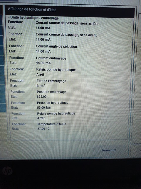

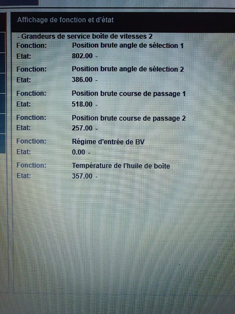

J'ai fait quelques relevés si vous voyez un truc d'anormal.
Merci.
20230115_120211.thumb.jpg.7cc07460eb8ab21fdb5cbcab34565e3c.jpg20230115_115806.thumb.jpg.d46619913753a508ec1c1b5b568885ab.jpg
Et lorsque j'essaye de passer les vitesses en statique via ista, certaines passent de façon aléatoire mais pas toutes....
Et sur le relevé que j'ai envoyé plus haut, il y a une incohérence pour la température de l'huile de boîte.... mais lorsque je vérifie cette même température dans un autres onglet celle ci est normale...
