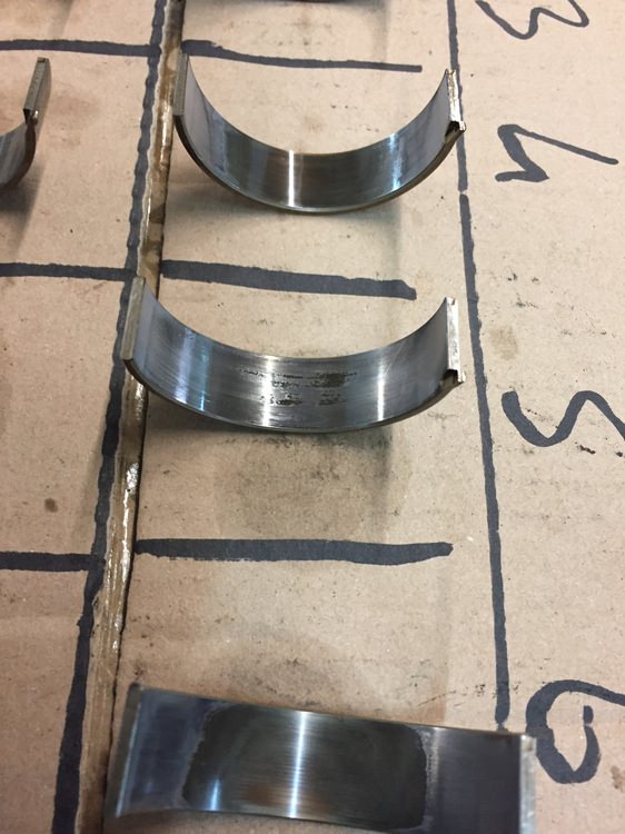

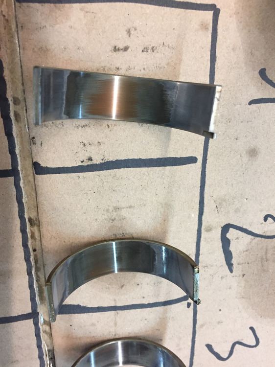

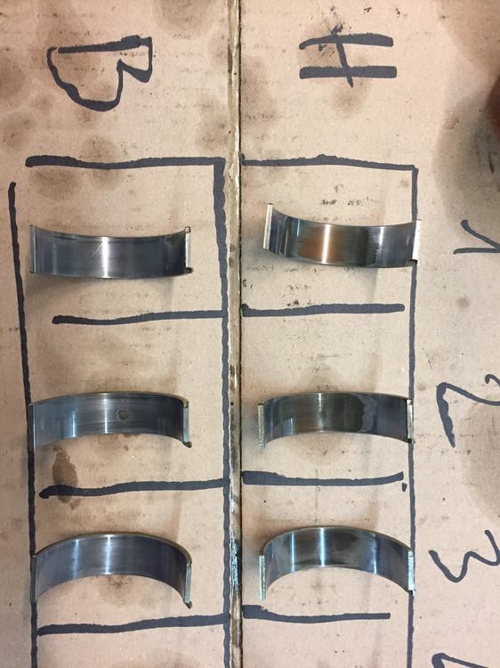

  • Bonjour à tous, Je reviens vers vous après une longue période d'absence à profiter de mon bébé et de ma GTR, et je commence bien mal l'année. Après une longue période d'immobilisation de mon S54

Et tu connais l'historique entretien et client de ce véhicule ?
comment_973159
C'est quoi l'intervalle de vidange moyen ?
comment_973162
reuh , tu m'en demande trop lool , elle n'a pas que trois vidange si c'est ce que tu veux savoir ...
non vilo nickel , c'est pas pire comme je dis ... on a vu pire , mais pas à si faible kilometrage ...

oui et re oui , en tant que pro en ayant vu passer , je certifie que c'est matching et realiste ...
Z4M et Z3M véhicule loisir qui roule peu c'est toujours là ou je trouve des coussinets défoncés ...
en fait j'en viens à me dire que moins ça roule , plus c'est à faire :ptdr:

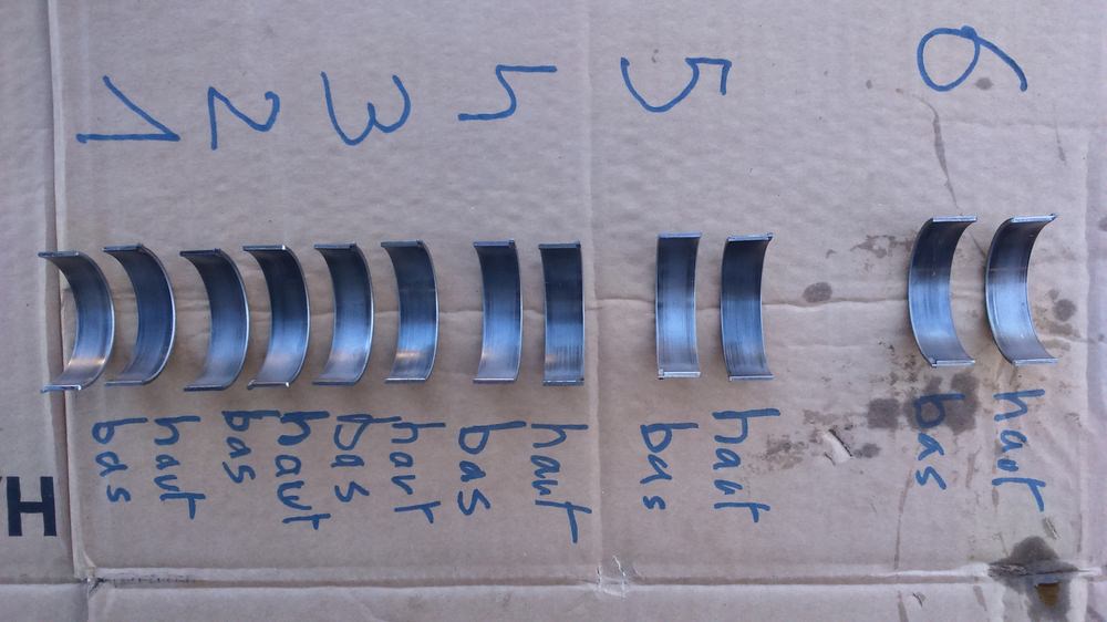

Voici mes coussinets à 100000kms. Résultats ils étaient encore nickels. Ils avaient déjà été changés en préventif donc ils avaient dans les 70000kms.
Vidange moteur faite tous les ans quelque soit le kilométrage (maxi 5000kms). Temps de chauffe toujours respecté. C'est peut-être extrême comme entretien mais le constat est là..
