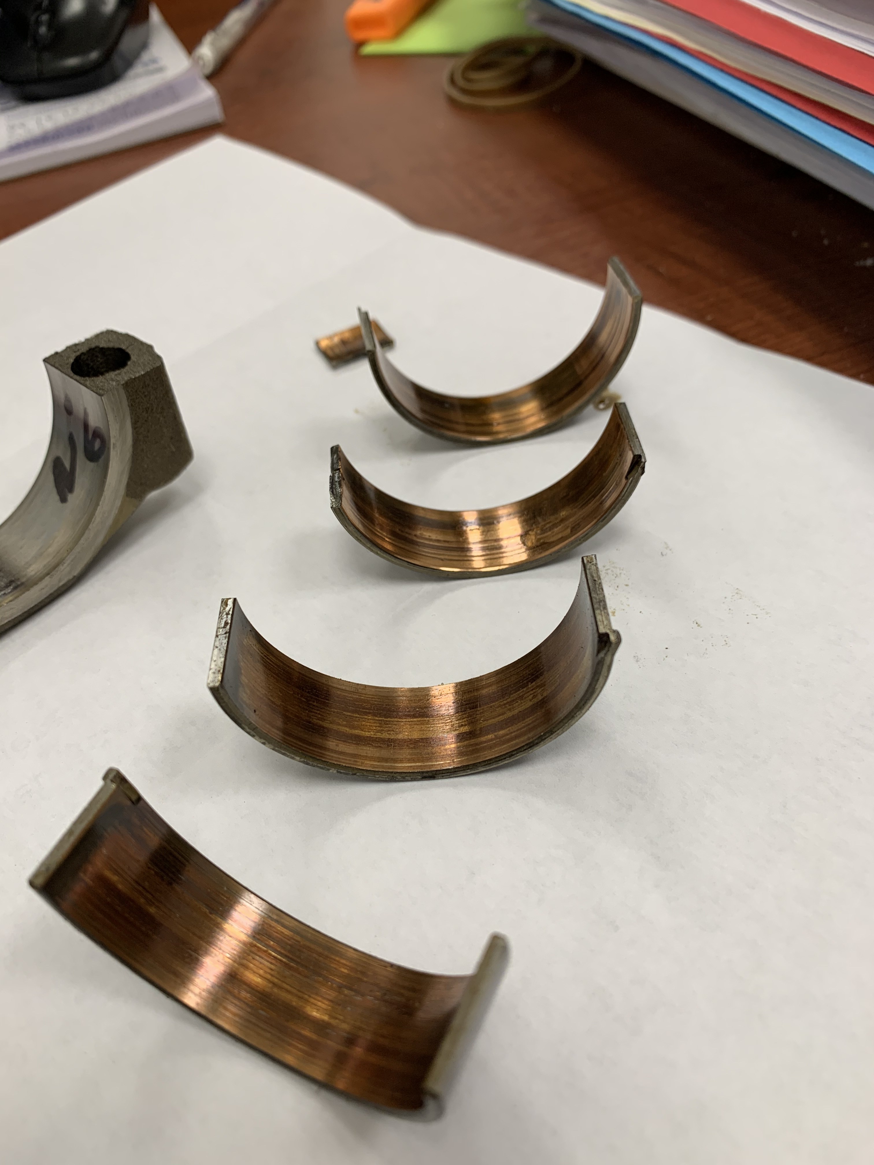

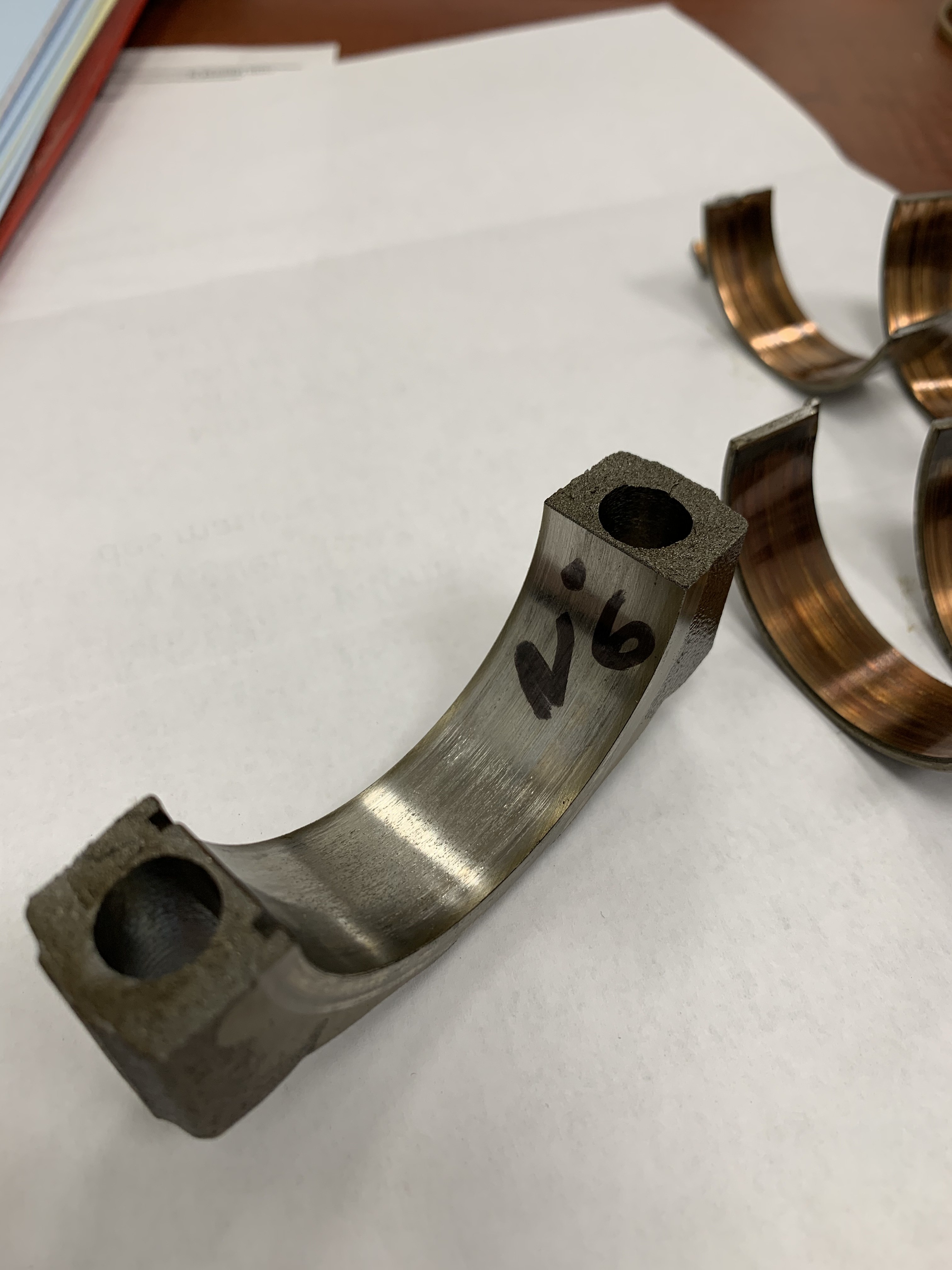

Je reviens vers vous après une longue période d'absence à profiter de mon bébé et de ma GTR, et je commence bien mal l'année. Après une longue période d'immobilisation de mon S54 pour cause de Covid, je l'apporte pour révision, et pour procéder au remplacement préventif des coussinets, n'ayant jamais reçu la recommandation de le faire par le garage.
Voici les coussinets qu'on me présente, sur un véhicule non maltraité, et entretenu depuis l'acquisition en 2007 en concession.
ACS3, toi qui a l'habitude d'en démonter, l'usure est-elle normale sur un moteur de 150.000km qui a fait principalement de l'autoroute à vitesse stabilisé jusqu'à 70.000km, puis de la nationale à 90?..... Pas de circuit, respect du temps de chauffe, des intervalles d'entretien.....
On m'annonce une bielle (je ne vois pas vraiment le marquage sur la bielle 6) et un vilebrequin HS, au global, il revient moins cher de changer tout le bloc....

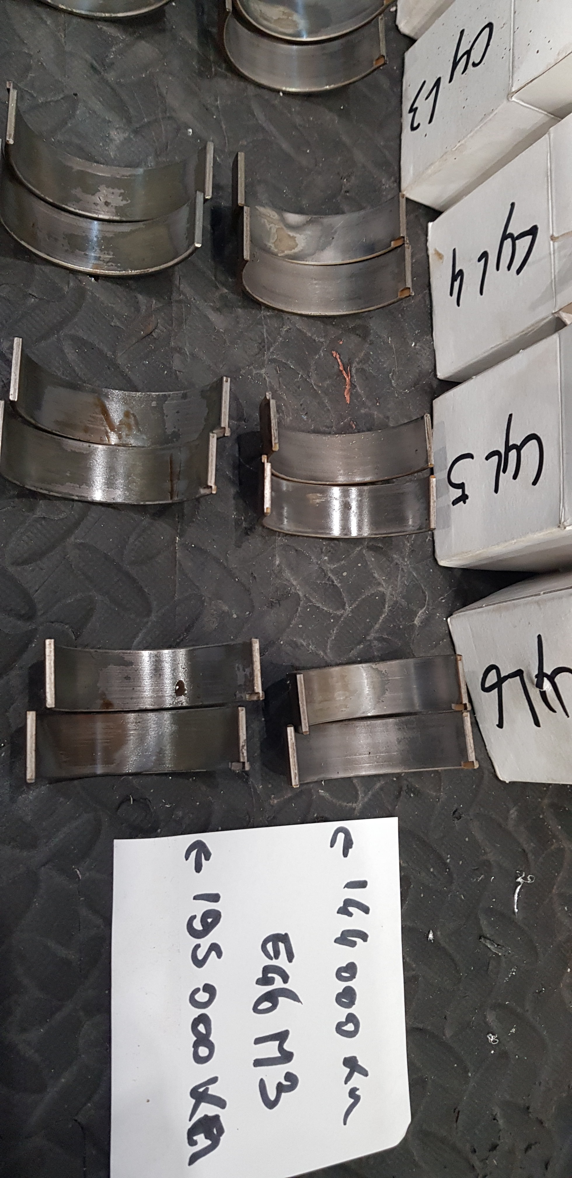

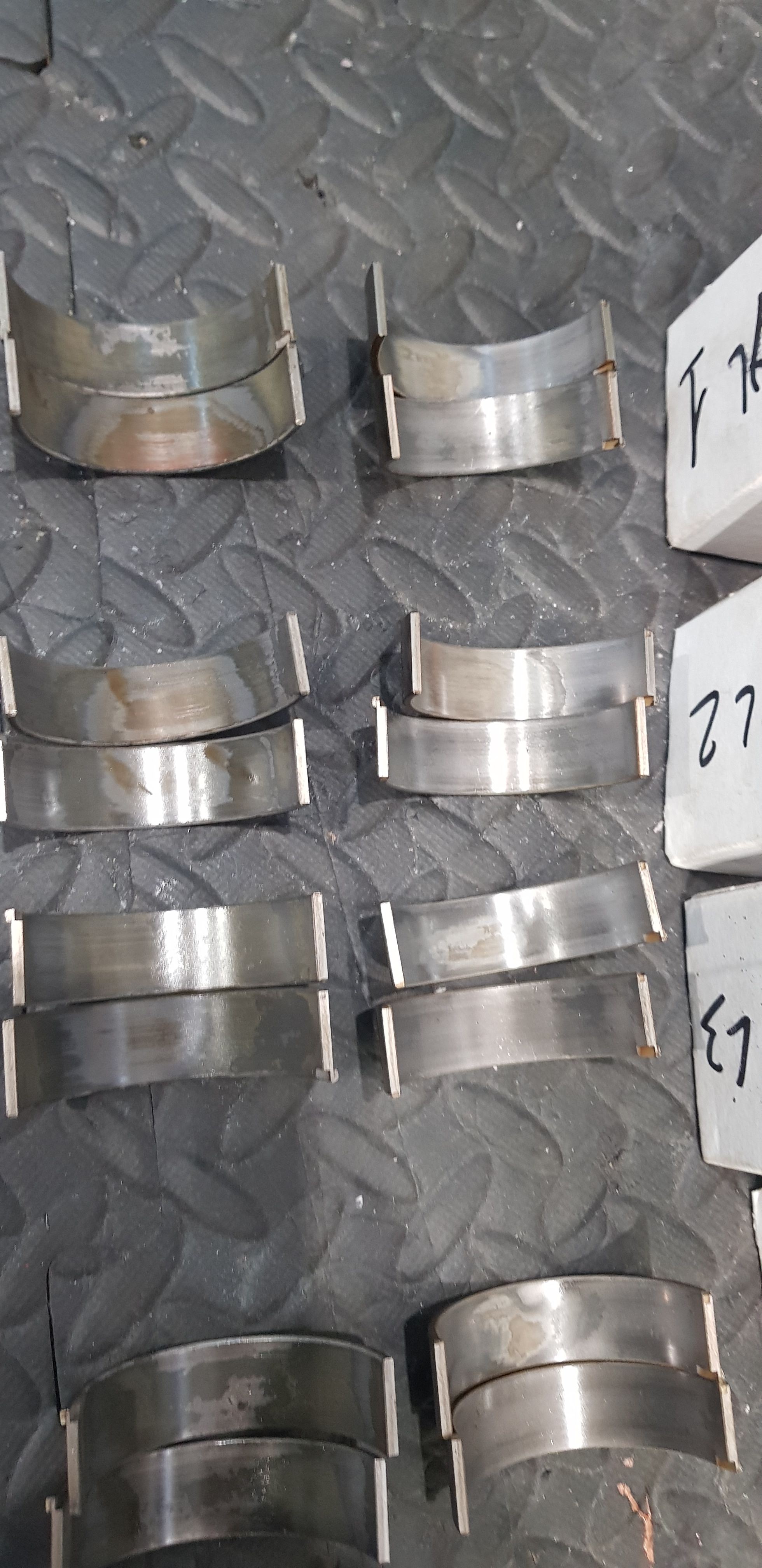

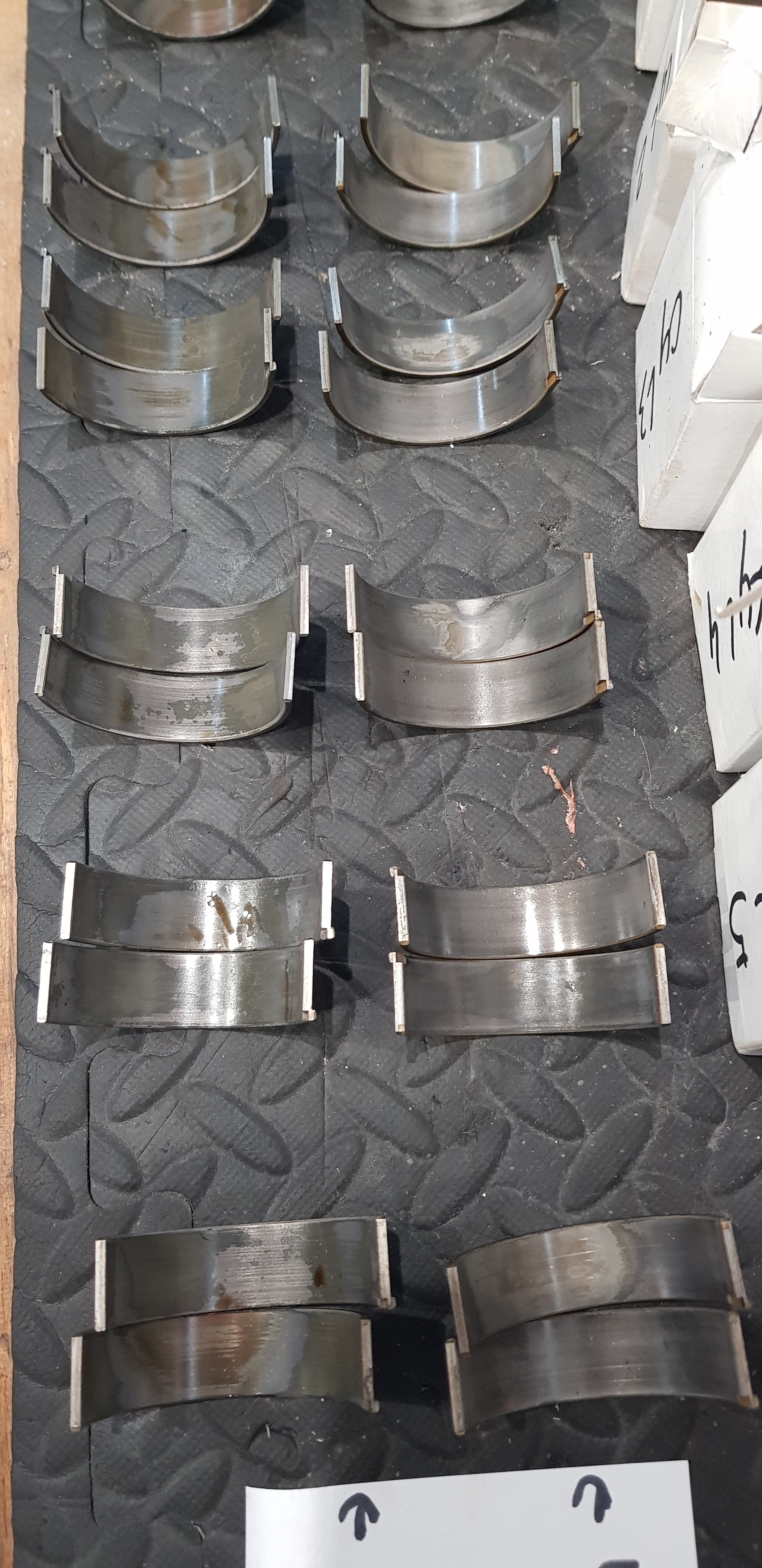

2 series de photo, m3 E46.
Ph1 2001, faits a 195 000km, piste régulière,  entretien intensif, 10w60 .
Ph2 2003, faits a 144000km, piste occasionnelle,  vidanges tres proches, 10w60
20201230_135816.thumb.jpg.797b4c385b8c92bb1480d87ecd97583a.jpg20201230_135826.thumb.jpg.d1035f54c3a182a02bf35c1dda4020bb.jpg20201230_135832.thumb.jpg.7d2e54e44e0b6ba1555e01080c8a8488.jpg
Et sur les 2 dernieres vidanges ( env 6000km’d intervalle du fait de la piste) , je suis passé a la motul,xpower 8100.
Je pense qu on est sur une affaire de jeu fonctionnel et de tolerances.

c'est vraiment pas beau ...  j'en ai jamais vu des aussi moche sur un S54
l'usure semble pourtant reguliere même si excessif...
sans metrologie difficile de dire si le vilo et une bielle sont hs ...

 J y crois pas, le coussinet n est pas en contact en theorie, il flotte sur film d huile., si ca frotte soit y a pas d huile soit c est en contact réellement...et la y a un malaise ( dimensions) .
si l’huile va pas, en usage extreme elle va cramer et degager, c est pas l usage que tu decris en plus.
t as vu les coussinets de 2 pistardes la haut...moi je prêche l’entretien en fonction de l usage, on est sur usure normale, voire faible a 195mkm’même si attaqué un peu.

Avec des coussinets dans cet état,  j'ai même du mal à croire que tu n'avais pas des bruits suspects....
Moi je m'assurerai que c'est bien mes coussinets. Je me souviens pas mais on peut voir une date de fab sur les coussinets ?
Dans tous les cas ce n'est pas ton type d'utilisation qui peut avoir fait autant de degat.
Denier point possible à étudier, tes coussinets ont déjà été changés une fois. Est ce que le montage avait été correctement réalisé ?

En effet ils sont vraiment très usés tes coussinets, mais je ne comprends pas pourquoi la bielle aurait aussi reçu ? Le vilebrequin je comprends mieux mais la bielle si quelqu'un a une idée ? Pour l'usure très importante des coussinets est-ce que de multiples démarrages à froid et/ou un clapet de filtre à huile défaillant pourrait expliquer ceci ?

Des coussinets usés comme ça, même si le garage est pas honnête, faut les trouver !
On peut se demander si une vidange n'a pas été faite avec une Castrol Edge pas chère d'une site internet pas tout à fait sérieux.
Si tu te retrouves à remplacer ta 10w60 par de la Lesieur Isio 4, le moteur va pas casser d'un coup (enfin j'imagine) mais ça va sévèrement user toutes les pièces mécaniques rapidement, et beaucoup plus intensément que d'habitude.
En revanche c'est curieux qu'avec autant de dégâts comme le dit @Vince40 tu n'ais rien entendu avant...
Et +1 avec JP, pour ton vilebrequin, à part grosses rayures, comment sais-tu qu'il est HS ?
défaillance pompe à huile ... j'ai du mal à y croire , le haut moteur aurait joué des castagnettes  , et c'eut été alarmant
j'ai jamais vu des coussinets dans un tel état d'usure reguliere ... même sur des moteurs cassés
il faut absolument relever les ref qui sont au dos des coussinets , une cote reparation utilisé par erreur est peut etre là bonne piste
ce bloc avait il eu un rappel bmw ?
