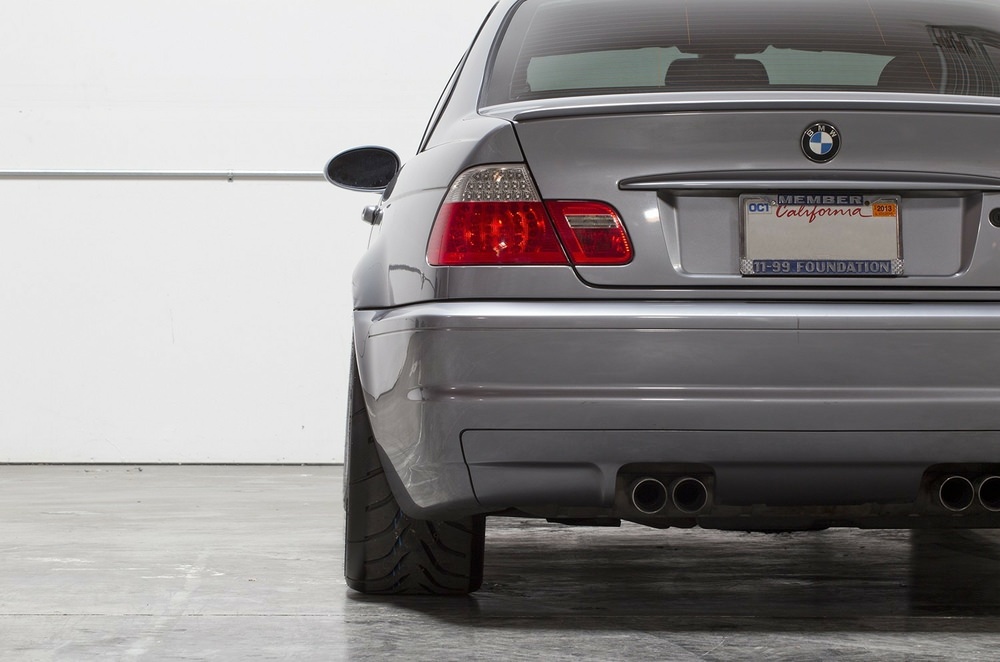

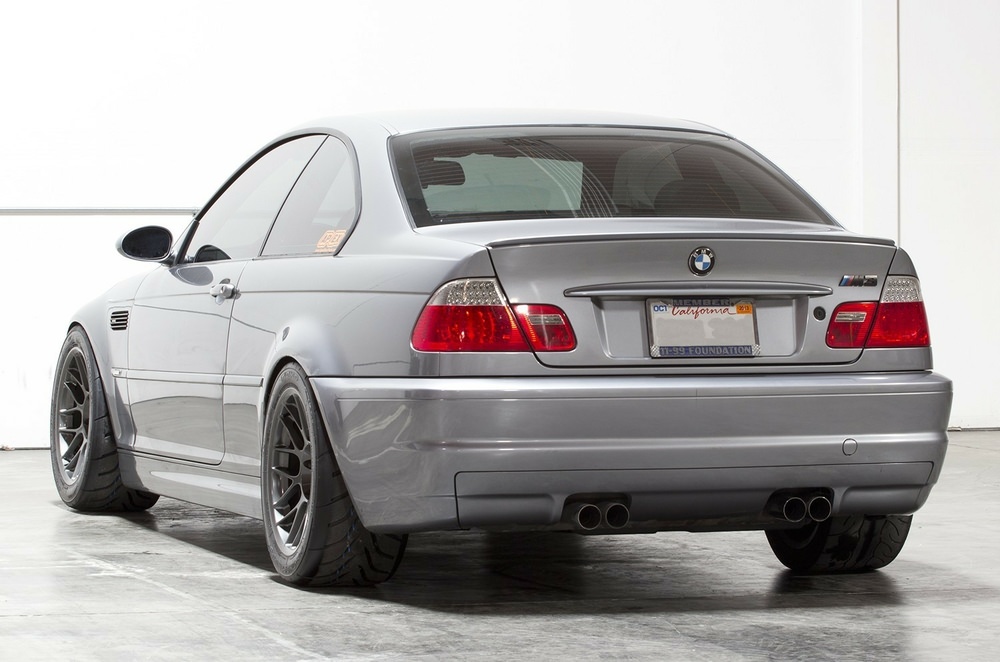

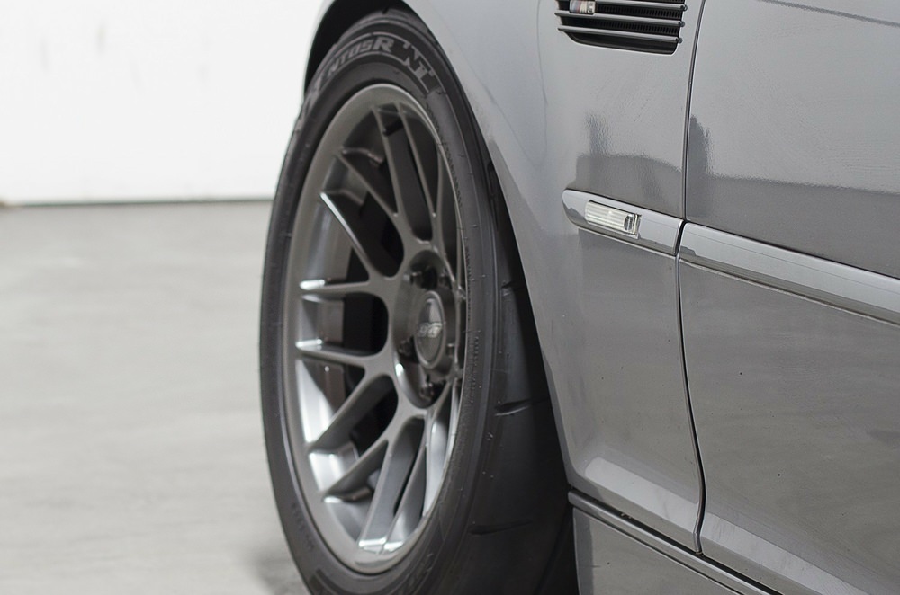

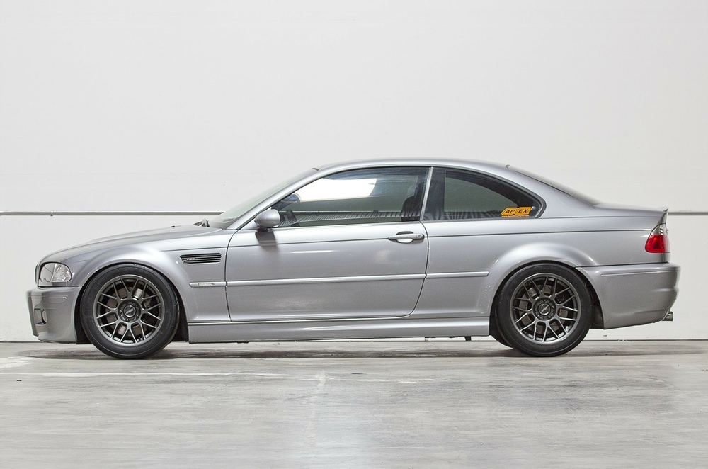

Personne ici n'a tenté une monte en 17' sur sa E46?
Je suis intrigué par cette monte! Le rendu visuel m'emballe, mais qu'en est-il dans les fait?
Jantes : 17x10'' ET25 Apex ERC8
Pneus : 275/40/17 Toyo R888
Qu'en pensez-vous?
Combiné à St XTA avec coupelles ou KW v3 avec coupelles
e46-m3_on-car.jpg.f0f2308789e17f98d6856dfc0ac004be.jpge46m3-sideview-main.thumb.jpg.f9093cca699fde2764cd631ec5bb464c.jpge46m3-rearquarter-main.thumb.jpg.960376c03f5fb433a42fb6f9cc5f599d.jpge46m3-rear-main.thumb.jpg.09fecbf0283cc5dbf37337a2223979f4.jpg

  • Je suis en 9.5 AV / AR AV ET 35 cale de 10mm pour les freins (5mm suffisent) AR ET 22   2.40° de carrossage à l'avant 2.25° de carrossage à l'arrière   La photo c'ét
  • J avais dit 9x18 et 35 pour etre safe, mais 275 j y crois pas...pas sans 3,5° de carro. La sur la photo a la moindre compression c est "mode patrouille de france"  et la,DA force jamais, ca pete

C'est surtout que çà va être compliqué de rentrer un KGF dedans !?
comment_973292
Oui voilà incompatible avec un kit gros freins... Faut rester en 18’’ !!
Et puis ça fait vraiment des gros pneus, déjà qu’en 18 le flanc est gros...

il y a 22 minutes, ///Matthieu a dit :
il y a 15 minutes, Séb63 a dit :
Met un monte carré en 18 ?
faux ...
le kit BMW performance passe avec du 17...
disques CSL en 345/28 + etrier BMW performance ...
en vente là : https://www.fast-bmm.com/produit/kit-freins-avant-bmw-performance-jaune-m3-e36/
comment_973298
il y a 2 minutes, Séb63 a dit :
Ah ben oui tu as de la place entre l’etrier et la jante sur la tienne @///Matthieu ?, du 17’’ passe en effet ?.
J'ai jamais vraiment regardé cette cote là, j'était surtout emmerdé avec le déport ...
Bon ben cà c'est réglé.... donc à part que le 17" n'est pas homologué sur M3 E46, mais on est quelques un à avoir des monte non homologués que ce soit en 18 ou en 19...
Donc suffit de prendre les bon ET pour éviter de caler à l'avant pour le KGF et avoir montage agressif comme sur la photo, et les bonnes dimensions de pneus pour avoir un diamètre de roue qui corresponde à l'origine !

Il y a 2 heures, ACS3 a dit :
Voilà une source de première main! Merci pour cette précision @ACS3
Il y a 2 heures, ///Matthieu a dit :
Si c'est qu'une question de CT ça j'en fais mon affaire ?

Si on s'en réfère au site où j'ai péché les photos il s'agit de la monte suivante :
Pneus : 275/40/17
Source :
https://www.gangup.com/apex/apex-17x10-arc8-wheels-q1-2018.html
Sur le site d'Apex pas sur qu'ils aient du stock, mais avant de chercher à acheter, je veux savoir si ça se monte et si c'est efficace. SI c'est montable mais la voiture devient inefficace, non merci :
https://www.apexraceparts.com/wheels/17x10-et25-apex-arc-8-wheel.html

Il y a deux choses gênantes à mon sens dans cette configuration (Je parles des dimensions de pneumatiques)  :
- 1 le diamètre de roue va être à peu prés 1cm inférieur à celui d'origine, ce qui va encore plus faussé le compteur vers le bas (vs vitesse réelle), j'ai fais le calcul en réduisant la largeur et en augmentant le pourcentage pour compenser 265/45, ça inverse le problème et ça va faire un flanc encore plus haut .
- 2 : Du 275 à l'avant qui plus est avec de la gomme tendre, ça va être très raide et va forcer sévère sur la DA surtout en manœuvres...
Pour les ET derrière TOP, à l'avant ca va vraiment sortir des ailes, comme sur la photo, l'idéal ce serait du 9.5 ET35
Modifié par ///Matthieu

il y a une heure, Benoît27 a dit :
Merci @///Matthieu voilà une analyse précise !
Souvent les montes au carré sont plutôt en 265 d'ailleurs et à a savoir qu'avec les arc-8 :
en 9" ET30 (ce que j'ai) les étriers BMW-performance touchent, il faut caler de 3mm !
en 9.5" ET35 ils ne touchant pas (confirmé par plusieurs personnes avec qui j'en ai parlé et qui ce montage)

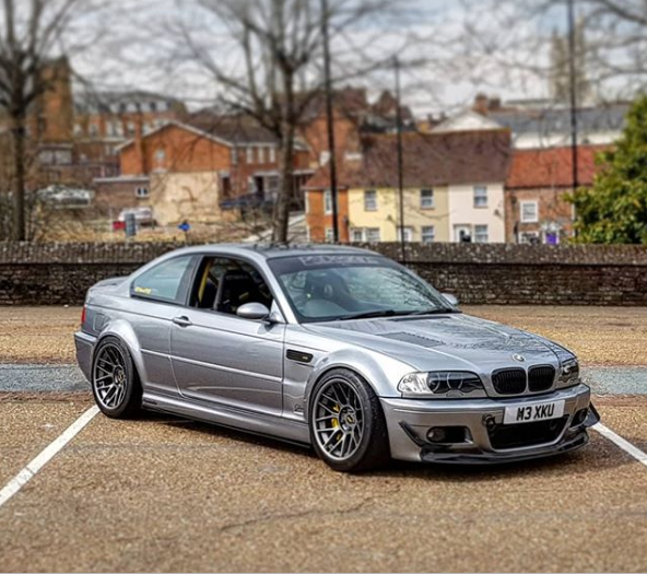

Je rappelle qu'il existe 2 profils :
Profil 1 = concave léger
Profil 3 = concave profond
Les différentes montes en 18' :
18x8.5" ET45 - Profile 1 shallow concavity
18x8.5" ET38 - Profile 1 shallow concavity
18x9" ET42 - Profile 1 shallow concavity
18x9" ET30 - Profile 3 deep concavity
18x9.5" ET58 - Profile 1 shallow concavity
18x9.5" ET35 - Profile 3 deep concavity
18x9.5" ET22 - Profile 3 deep concavity
18x10" ET25 - Profile 3 deep concavity
18x10.5" ET27 - Profile 3 deep concavity
Ici nous avons la monte suivante :
Apex Arc8 Profil 3 - 18x10 et25
Toyo AR1s 265/35/18 au carré
Combinés ST xta
Ailes avant en fibre (potentiellement élargies?) https://www.psdesignsglobal.com/_shop/E46---m3/E46-m3-vented-front-wings-fibreglass/
Apex18.png.197fffa3e752195dedf18f593ae9718f.pngApex18.2.png.56b0add45a59105367301fccc96ed434.png
Propriétaire :
https://www.instagram.com/shawnpsd/?hl=fr
Je trouve la config de monte bien sympa également!

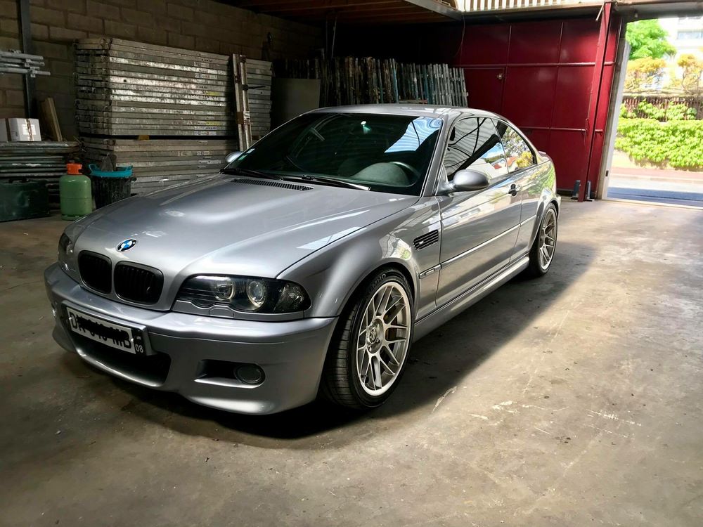

59524309_300566370879517_4303261732547067904_n.thumb.jpg.2dd259806aa5f212a60d3d5f50b9a6a1.jpg
AR ET 22
La photo c'était avant la géométrie
Ah et c'est du profile 3 en 18 + monte au carré 265/35 :)
Modifié par Filipe08
comment_973400
Cette photo est dans mon portable depuis quelques temps aha!
J'ai noté que tu es en ST XTA. Si tu as d'autres photos depuis ta géo n'hésites pas. Celle-ci a modifié quoi?
