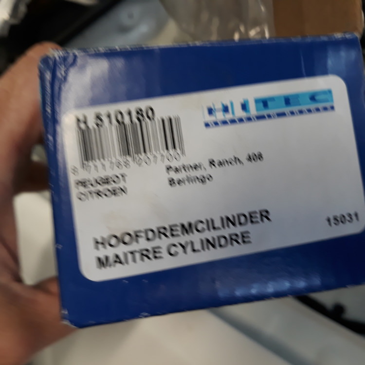

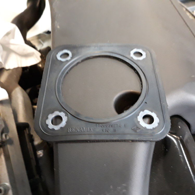

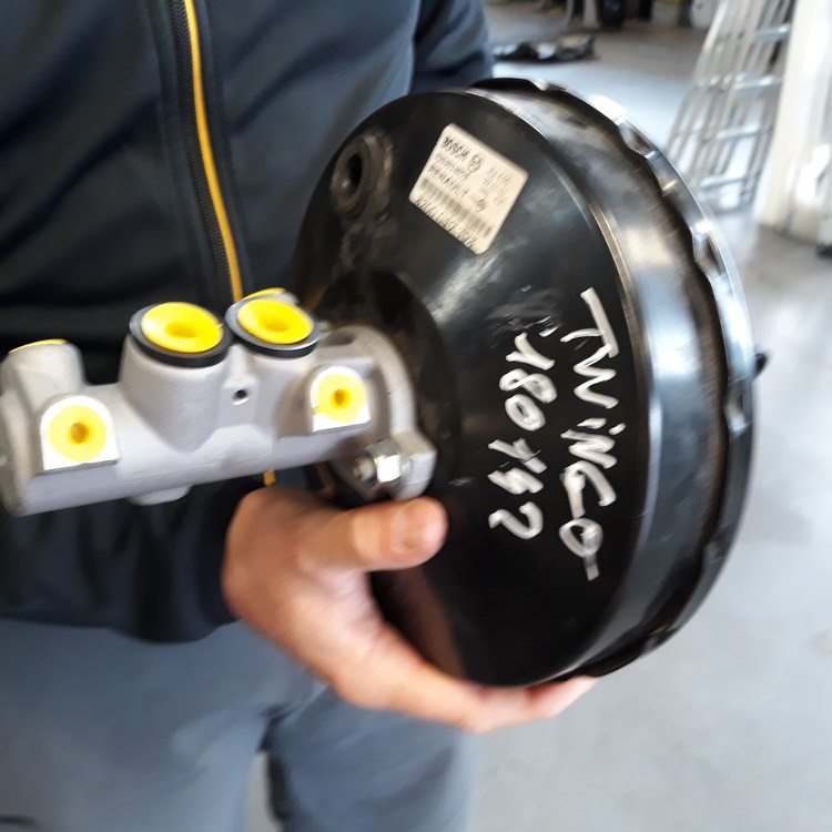

Sinon maitre cylindre  de Berlingo 406, mastervac de twingo c'est très bon sur E36 et dérivés avec gros freins? ne as oublier le joint de mastervac de twingo neuf.
