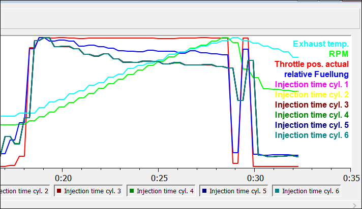

Pour le debimetre et IAT (d'ailleurs cette dernière a été relocalisé en entrée de filtre à air), je l'avais fait. Seulement hier soir, je n'arrivais pas remettre la main sur le log. Je m'y suis remis ce matin et j'ai retrouvé:
Ça me semble cohérent tout ça. J'ai un doute sur l’interprétation du Relative Fuellung. C'est bien le remplissage théorique des cylindres?
Potar de charge, je pense que c'est throttle pos. actual (ligne verte), tu es d'accord? Du coup, si c'est ça je suis bon aussi il va jusque 100%.
Par contre je n'ai pas log la temp moteur, jamais rien remarqué d'anormal lorsque je la checkai en live via INPA mais ça coûte rien je le ferai la prochaine.
Pour l'E85 jusque 50% je pense que les valeurs d'adaptations devraient suffire.
Je te rejoins pour l'afr. J'avais en tête 12.5 mini (lambda 0.85) pour ce moteur mais j'en suis loin pour le moment ?

ouais ça m’a l’air tout bon!
oui pour le RF ?

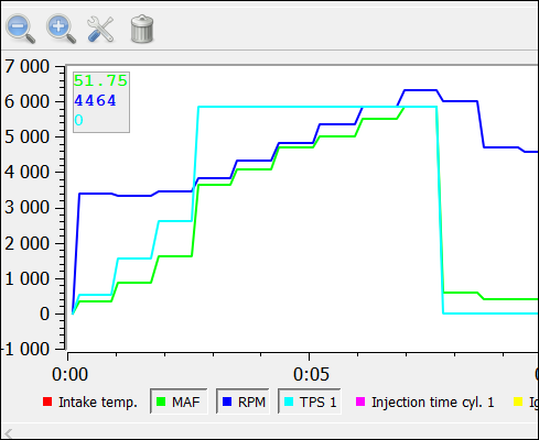

Le debimetre, à la base je l'ai un peu exclu en me disant que l'info est bien proportionnel au régime et que même si il m'envoyait une info trop "basse", vu que ma richesse est bonne en charge partiel les adaptations corrigeraient. Mais j'ai quand même un doute, je crois que les valeurs d'adaptation ne sont pas prise en compte à WOT. C'est une piste...

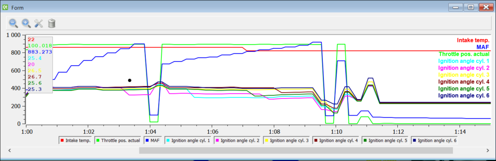

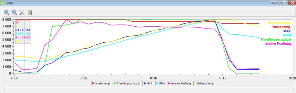

Ci dessous le même log que plus haut mais avec EGT pour que tu vois la valeurs et sont évolution pendant le tir( bon en jaune ce n'est pas tres lisible mais je n'ai pas assez geeker pour savoir si je pouvais changer la couleur).

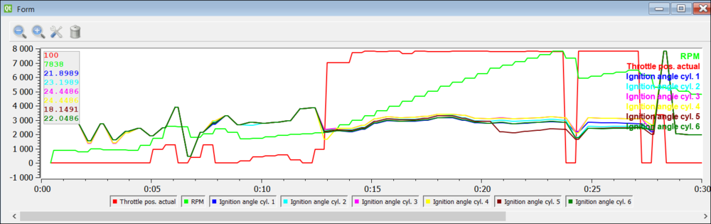

D'ailleurs j'ai log aussi les avances et c'est loin d’être optimal. Je ne sais pas si c'est à cause de la richesse qui ne va pas ou si c'est les capteurs de cliquetis qui brident (ou le 2eme qui est la conséquence du 1er)... 18° sur cylindre 5 à partir de 6500tr. sur le 1er log ci dessous et même 16° sur cylindre 2 et 3 pour le 2eme log(pas terrible...). J'ai fait plusieurs tirs avec des résultats similaire à chaque fois. Aucune erreur en mémoire DME.

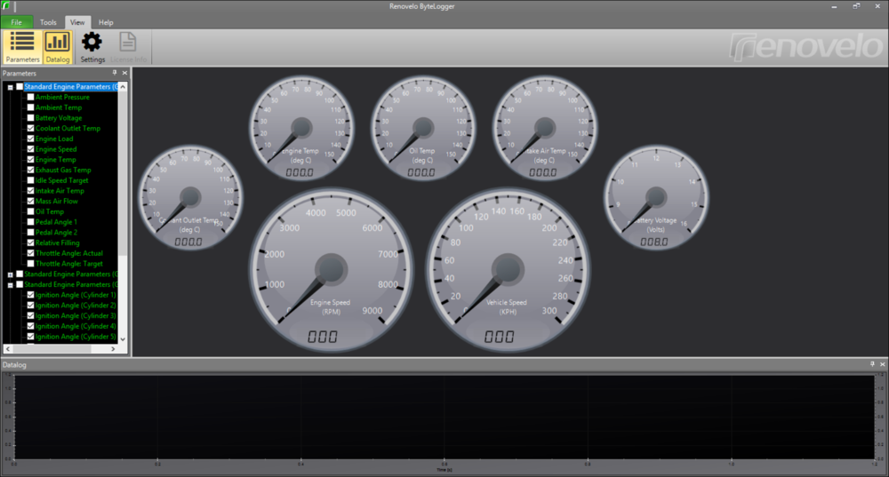

j’ai retrouvé sur mon téléphone! le logiciel est Bytelogger, payant mais fiable ?

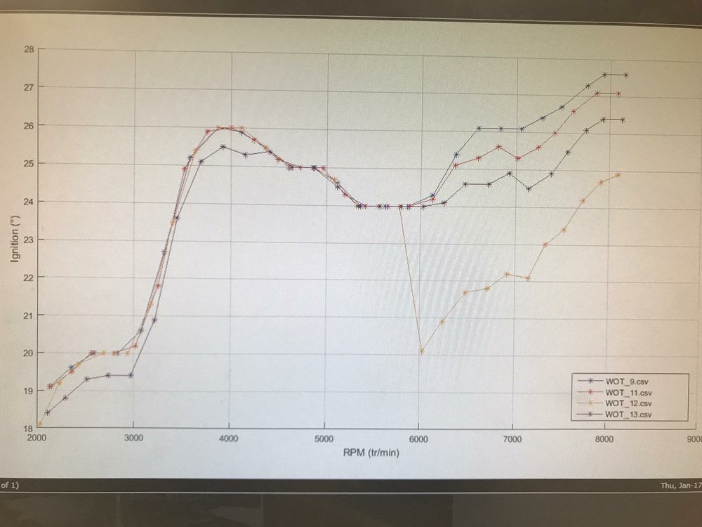

voilà des courbes d’avance en wot d’s54 en phase de réglage , bon ce n’est pas une voiture stock mais la forme de la courbe est la même, tu peux même voir qu’a un moment il y a eu du cliquetis détecté ?

Effectivement la courbes d'avances que tu montre est beaucoup plus "sympa" que les miennes. Et même stock, ça devrait y ressembler. Je devrais avoir plus ou moins la même "forme" de courbe avec surement des valeurs un peu plus basse. J'avais lu que l'avance max stock est de 29 ou 30° mais que le boîtier bridé beaucoup et qu'on a rarement plus de 25°. C'est une bonne piste d'optimisation si on est sûr de pas cliqueté (et c'est pour ça que l'E85 m'interesse) ?.

J'ai été voir ça à l'air pas mal ByteLogger. 50$ la licence pour faire du log, 20 je prenais direct, là vais voir... J'ai vu qu'il proposait aussi un logiciel pour faire de la remap par OBD, ça peut être intéressant. Mais j'ai encore un peu de boulot avant de m'amuser a toucher à ça .
Mais... (pas que je suis radin ?), comme j'ai déjà Testo qui me fait du log, je vais prendre dans un 1er temps la version free de Bytelogger qui permet de voir les valeurs en live et les comparer à celle des logs. Je verrais tout de suite si mes valeurs logger sont cohérentes avec celle relevé en live. Ensuite j'avise ?.
En re- pensant à mes valeurs EGT, je me demande si effectivement il n'y pas juste un facteur 10 à appliquer (tout con mais je n'y ait pas penser sur le coup?)... A vérifier avec ByteLogger aussi.

Les avances ce coup ci était pas mal, 1er tir  en 2, je suis entre 25-26° avec une reductions à 20° sur cylindre 2 à partir de 7000tr. 2eme tir à la suite en passant la 3, c'est moins joli. Il garde les 20° sur cylindre 2 et les autres tombe 1 à 1 en suivant (comme un couillon j'ai pas cocher le RPM mais on a une image avec le MAF) (le point noir correspond au données numérique à gauche). Mais suivant ta remarque il faut que j'arrive à corroborer ces log d'avance pour être sur que c'est bien de l'avance qu'il s'agit... car il vrai que je trouve bizard les donnée a faible charge (vers 1:11)...

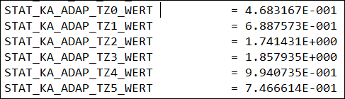

J'ai été regarder les valeurs d'adaptions sur INPA. Additive, j'ai 0.88 banc1 et 0.90 banc2 par contre je suis à 1 en multiplicative. ça pourrait m'indiquer un MAF défaillant mais ça voudrait dire qu'il serait plutôt "optimiste" à faible débit. A creuser... (on en revient encore au debimetre ?).

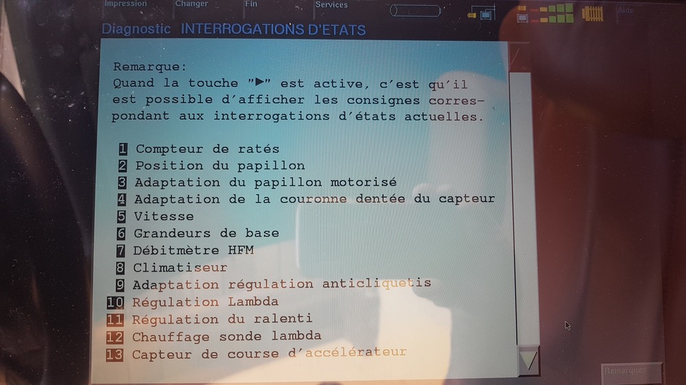

Quelqu'un sait ou trouver la surveillance des capteurs de cliquetis?
Sur INPA il me semble pas l'avoir vu. Mais je crois avoir déjà vu ça sur Tool32?
Je peux aussi regarder sur le DIS mais si je peux éviter de passer par le DIS ça m'arrange. Sur ISTA ce n'est pas la peine, je n'ai acces à quasiment rien sur le DME avec mon K+DCAN.

Bizarre qu'ils n'y soient pas sous INPA tu utilises quelle version,
je n'ai plus d'E46 sous la main sinon je t'aurai bien filé un coup de main
comment_975297

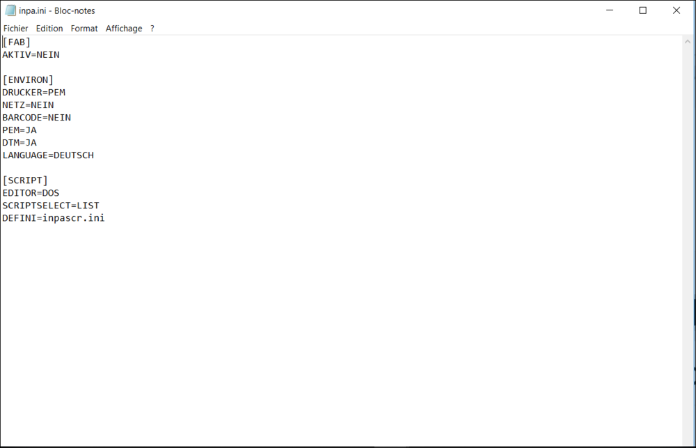

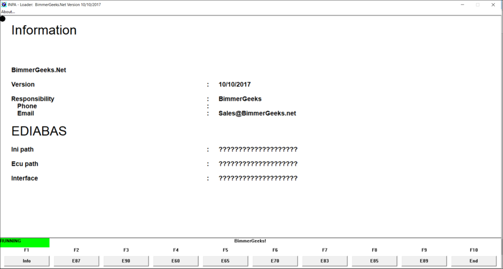

J'utilise la version Bimmergeeks. A un moment, c'est la seul que j'avais trouvé compatible Windows10. Bizarrement quand je vais voir dans INPA/Information, il n'y a pas de numéro de version, non plus dans INPA.ini:
J'ai une version 5.00 sur un autre PC.
J'irai voir si je trouve sur celle là.
Je me rappelle avoir vu une fois ce compteur... d'ailleurs il me semble qu'il se "reset" à chaque démarrage. Mais je me rappelle plus où, INPA, DIS ou Tool32 ?

Pas eu le temps d'avancer là dessus ces derniers jours. J'ai juste eu le temps de brancher le PC et regarder 2-3 trucs. J'ai réussi à retrouver les compteurs de ratés et adaptation anticliquetis. C'est sur le DIS. J'avais oublié à quel point il est complet pour nos MSS54 comparé à mon ISTA sur lequel le mode DMS ne fonctionne pas... ?
J'ai tester mon autre version d'INPA (5.00) et j'ai exactement les mêmes variables d'afficher (sauf quelles sont en Boche et qu'avec moi ça fait 3 ?).
