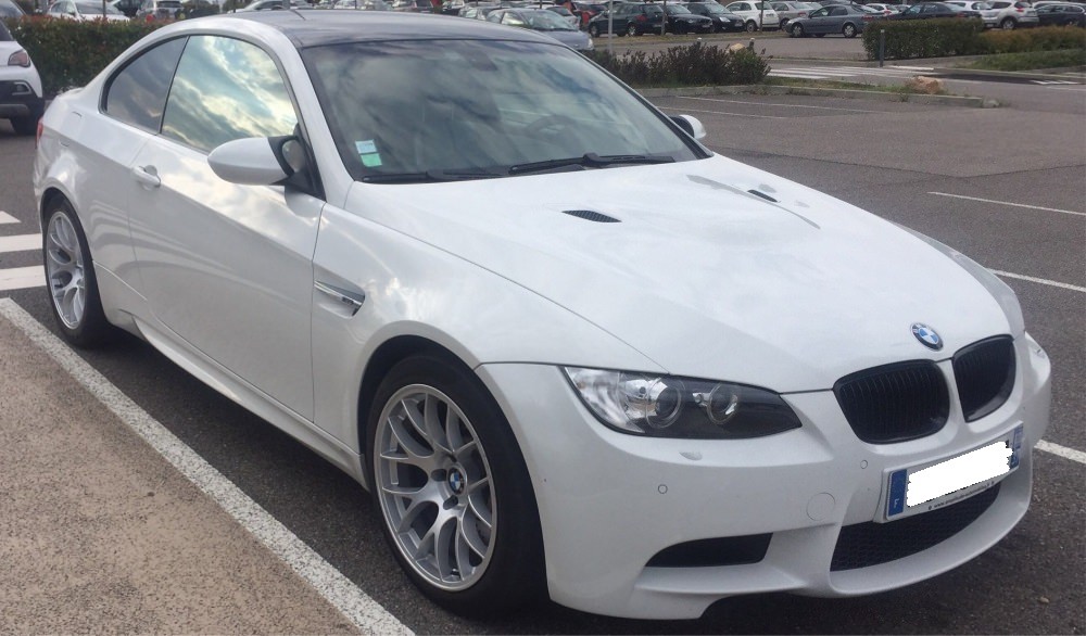

Tout en commencé à partir du moment où j’ai monté les APEX EC 7 en 18, couleur grise:
Je trouvais l’ensemble pas harmonieux du tout :  la voiture semble plus haute que montée en 19,et  les 18 faisaient un peu petites.  Pourtant les photos vues sur site US ne donnaient pas cette impression… mais oui c’est bien sûr, il faut baisser l’auto ! il me faut des H/R courts.

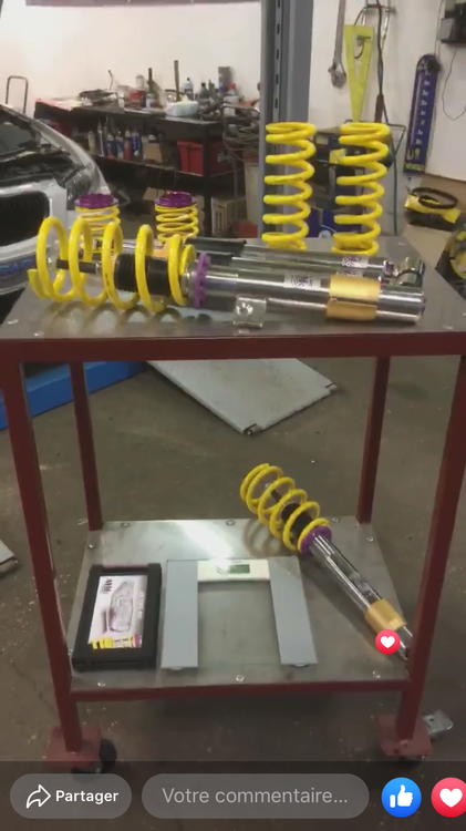

Puis l’apparition d’une promo KW courant avril  (-350 euros sur le V3) a suffit de me convaincre : je plonge ! C'est joli en plus :

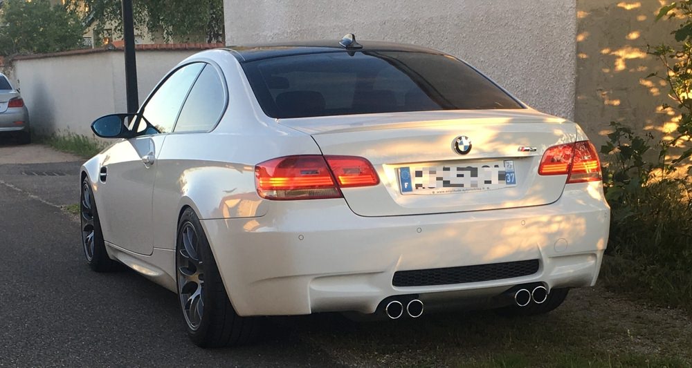

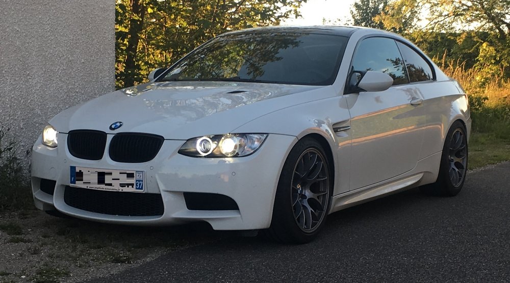

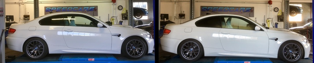

  • Hauteur : je souhaitais conserver l’assiette BMW … et donc ne pas baisser plus devant que derrière. En effet je voulais conserver l’équilibre d’origine, que je trouve extra sur ces E92. L’intervalle de départ variait entre -25 et -35, cela sera finalement -25 de partout. Cela suffit largement. Certes, on pourrait penser qu’il en manque un peu devant , qui fait moins ‘’enfoncé ‘’qu’à l’arrière. Mais tant pis, je reste comme ça. ON verra à l’utilisation. Ici un avant/après: (je vous laisse deviner laquelle est laquelle :-P) 859131616_2019-05-24(4)b.thumb.jpg.be174d99fb282b7108c2fc6f565f24fa.jpg

Même si je passais pour un illuminé, j’ai demandé à les peser également : le choix de l’inox (en général plus fin que ceux en acier) permet de contenir le poids car les OEM sont en alu… et apparemment c’est vrai, car l’ensemble amortisseur/ressort avant KW fait 5,5 contre 6 KG OEM, et l’arrière fait 5,5 également tout comme l’OEM. Passer en acier, aurait grévé un peu le poids (les ST sont par ex un peu plus lourds).
