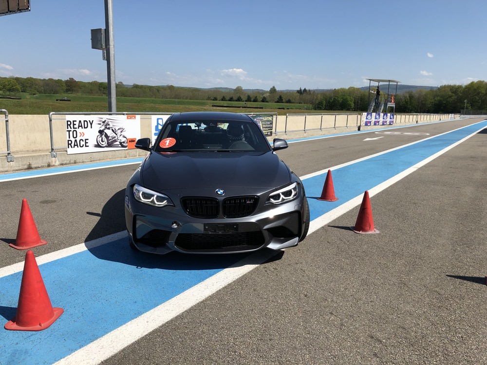

suis sur le forum depuis quelques temps, je n'ai jamais vraiment pris le temps de presenter ma voiture, je participe de temps en temps au post ou ca parle pieces, circuits et modifications le plus souvent car évidemment j'aime bien aller jeter ma voiture sur circuit le plus souvent possible ?
J'ai acheté ma M2 en DEC 2017 après l'avoir "échangé" à mon CC, je roulais avec une m235 xdrive. Je l'ai prise en MG, quelques pieces mperf comme le volant, le pommeau et malheureusement pas de pot car il ne passe pas le controle technique en Suisse.
Donc bon, le plan a la base est de rouler avec une voiture qui reste le plus "simple" possible tout en pouvant aller sur circuit sans devoir me faire trop chier a charger des pneus, des outils, des trucs... bref je veux un truc "d'origine" optimisé avec lequel je me marre !
première modification jantes/pneus hiver et barres sur le toit... Ma m2 est devenu ma voiture montagnarde...
Ensuite avec le printemps qui approchait je suis allé au laquais, a dijon et finalement a Bresse.. ou la j'ai plus reussi a me retenir de la laisser full stock.. les freins, le scandale.. le roulis, me rendait fou.. Bref oui c'est une bonne voiture d'origine ya pas a dire le rapport qualité prix est la mais des quon commence a taper dedans.. Il manque certaines choses cruciales à mon avis pour pouvoir se marrer un peu plus que sur 4 freinages.

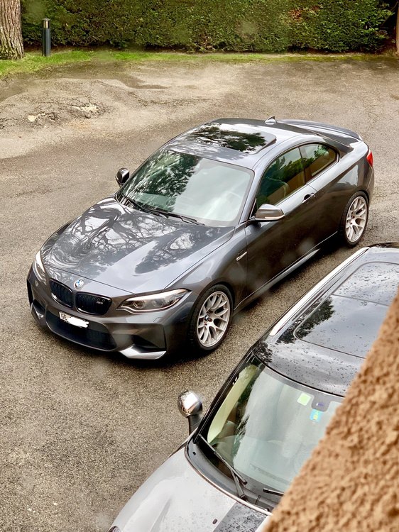

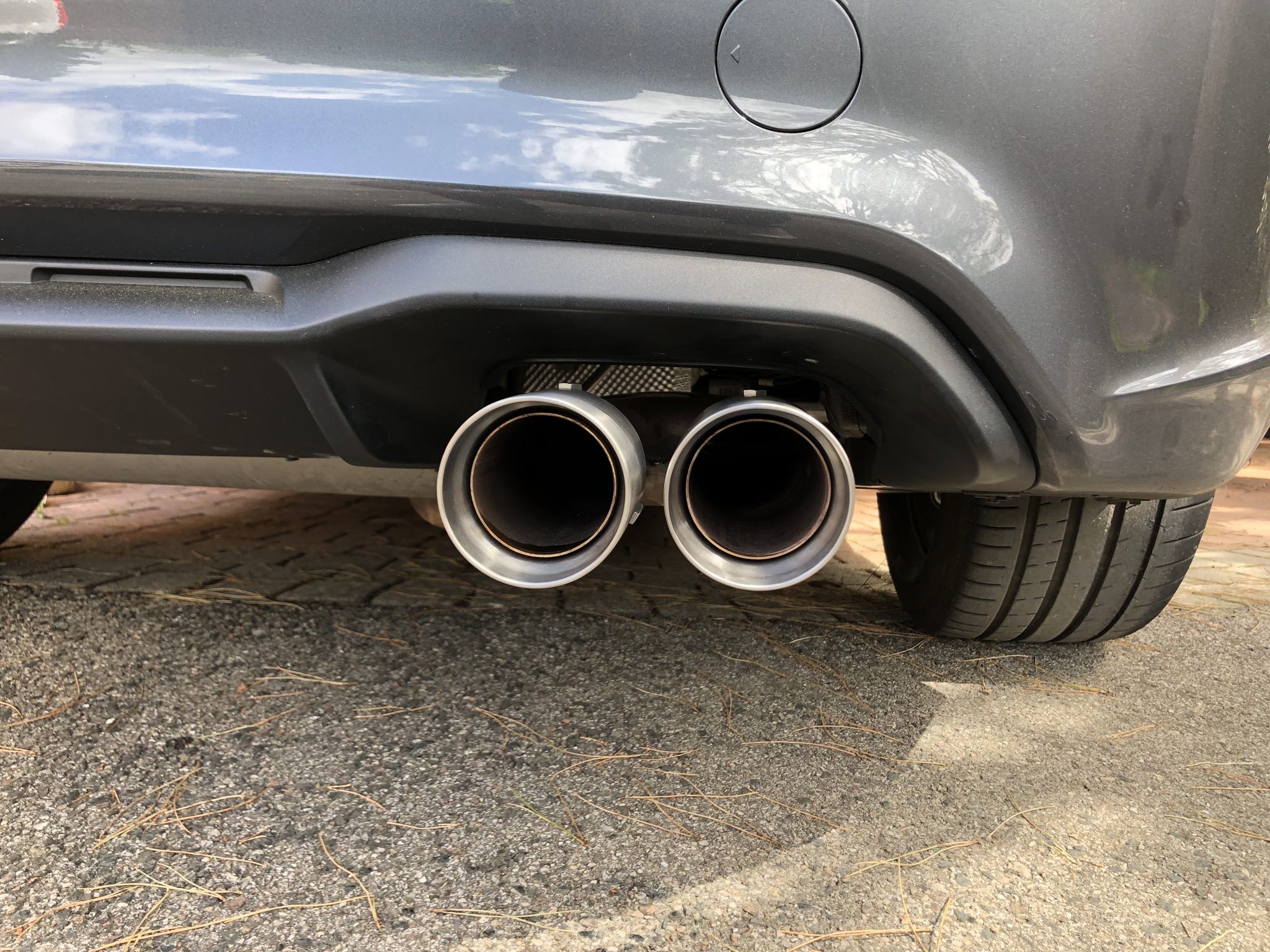

Sinon j'ai 2/3 bricoles niveau esthétiques, des embouts de pots cyba (je trouve le bruit d'origine parfait), cache réflecteurs acexon, becquet de male arrière couleur carrosserie, difuseur origine peint en noir et c'est a peu prêt tout.
Place aux photos:
Sinon donc resultat, la voiture est toujours roulable si besoin tous les jours, je peux aller "acheter le pain" et je peux aussi aller me faire plaisir sur circuit sans trop bouffé le flanc de mes pneus, sans detruire mes plaquettes d'origines et je suis assez content du resultat, elle est saine, facile a prendre en mains.. Apres evidemment a chaques sorties je pense a ce que je devrais faire en plus mais je me retiens car le fameux "point de non retour" quand on commence a modifier nos voitures est tres tres vite arrivé..

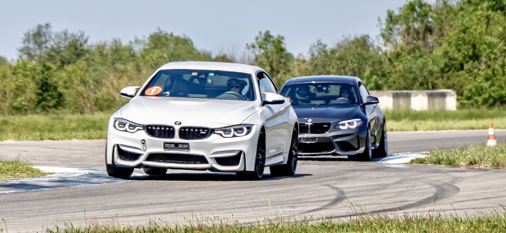

haha simple coincidence
Le 1 était pour le groupe 1 de facchinetti en 2018, ensuite a Dijon j'étais tellement pressé de rouler que je m'etais mis tout devant en attendant l'ouverture de la piste ??
comment_975191
Il y a 4 heures, Dou du Mont-Blanc a dit :
Impressionnant ton rattrapage sur le circuit !
Oui en sortie de virage il accélère trop violemment avec le volant encore braqué . il a eu du sang froid et un slip chaud :mrgreen:

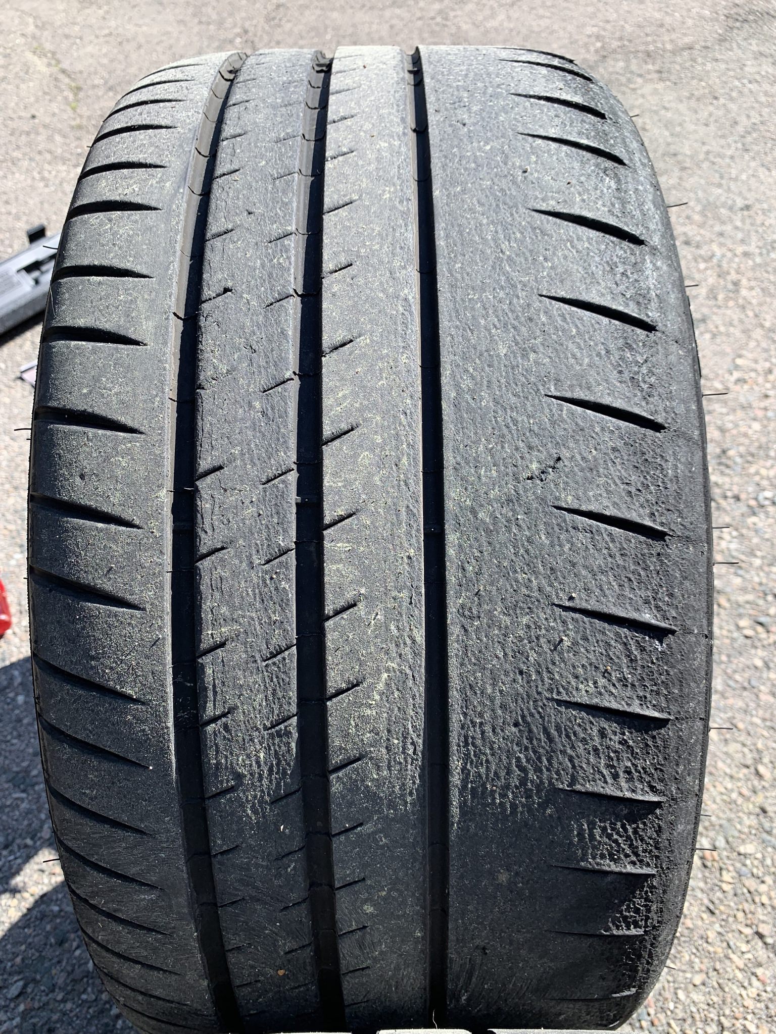

Session nettoyage / permutation de pneus....
Mise a part les flancs de l'avant et arrière gauche suis assez content pour 4 sorties pistes et prêt de 3k km de route l'usure est "normale". Elle mérite un poil plus de carrossage a l'avant, au debut je me pensais rester conservateur mais la en vu de l'interieur du pneus me dis que je peux y aller. Je pense mettre -3° a l'avant.
Reglages actuels : suis à 7 rebond et 4 compression
Petit dégradé :
Usure générale pas trop mal
Flanc AV gauche

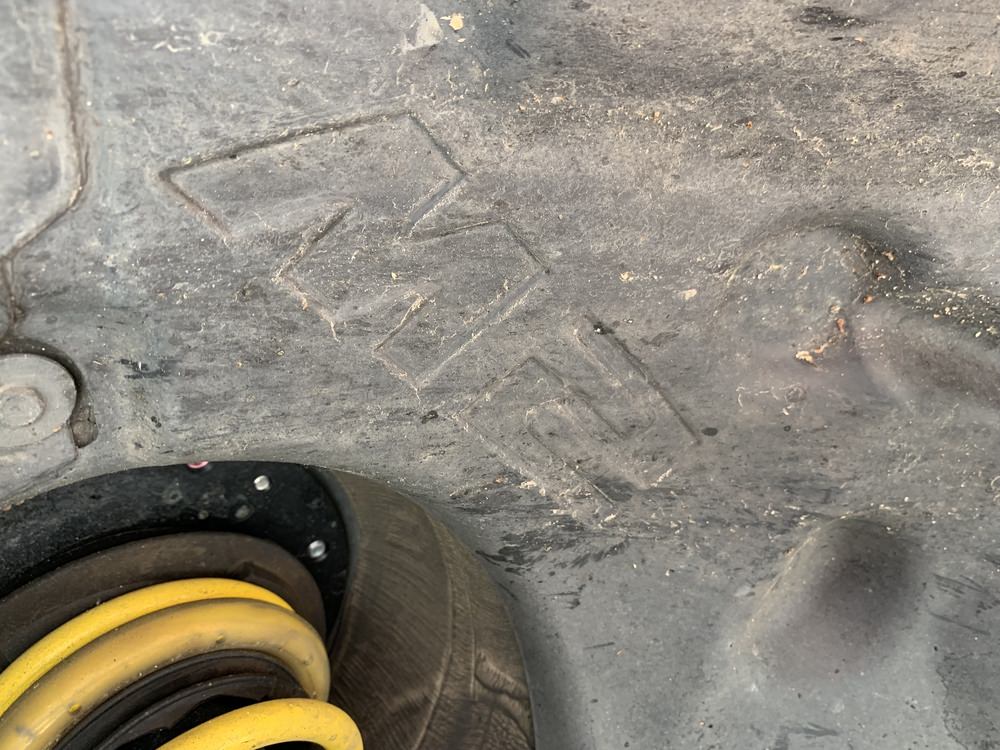

Petite trouvaille dans le passage de roue :
