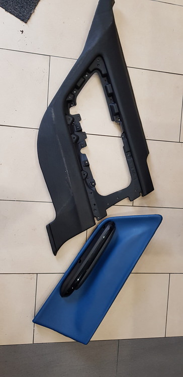

Etape 2:  idéalement il faut TOUT sortir de l'auto
faut ça pour bien bosser, et travailler à Ht ( sur etabli, pile de pneu/jante... osef !).

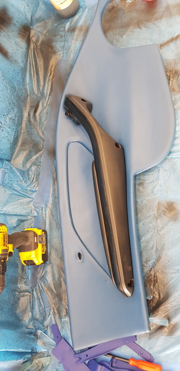

les contres portes si possible, détachez les inserts... là ça avait déjà été fait, donc pas dur.

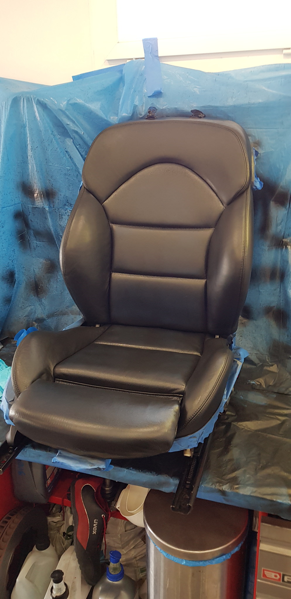

les Sieges AV, il faut masquer au tyro de carrossier les parties plastiques. Gaffe en siege elec à bien mettre le siege dans une position adaptée pour la teinture sous peine de laisser "la trace du maillot" lol

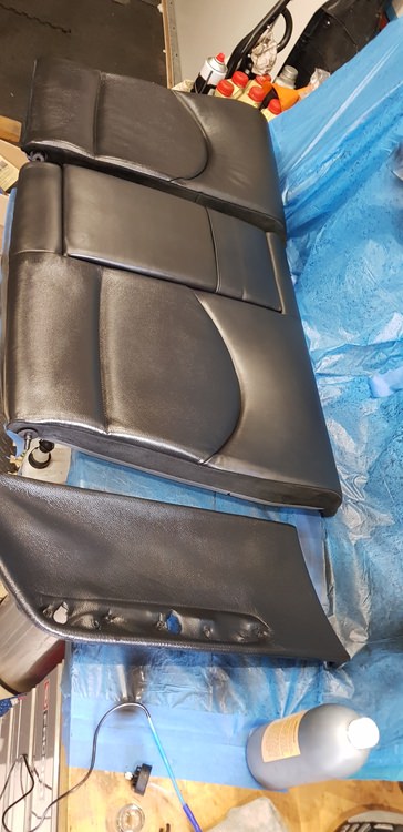

les sieges AR c'est easy.

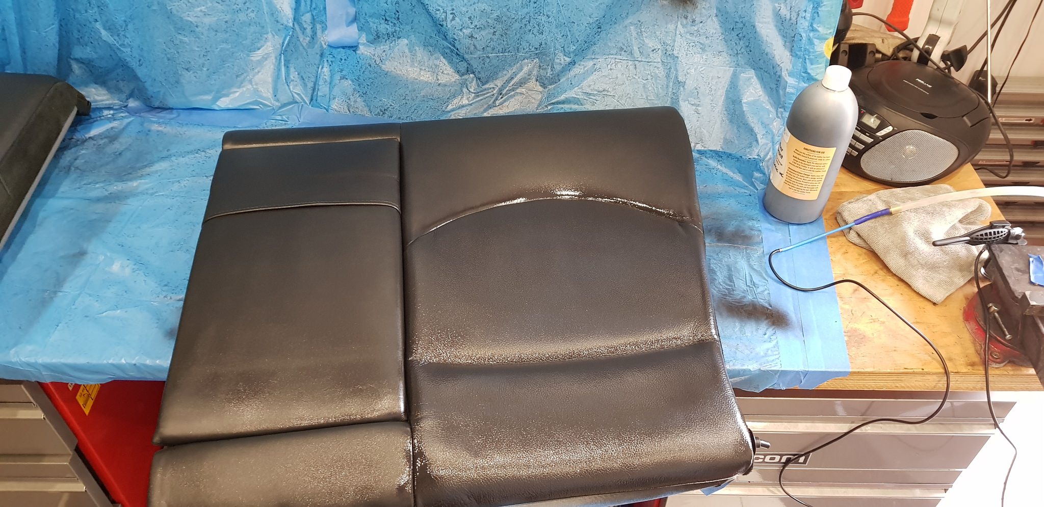

Il faut le kit aérographe ou un equivalent, et un compression (avec les bombes c'est la merde), reglez la pression vers 1.5b pour bien faire un brouillard, et des gants latex sans talc (type medecin)
20190524_165423.thumb.jpg.1441e7d40bde08d21295e60f50dbe294.jpg20190524_165703.thumb.jpg.29c28c5f2f11cc5f5c00b974f5c8d294.jpg20190525_142649.thumb.jpg.3bfb9cde0dec52bd12febd71cc9bea02.jpg

là ou c'est le plus craquelé et moche on va poncer au 800 à sec pour lisser la fleur, puis finir avec tampon abrasif moussé. généralement les latéraux de sieges conducteur. NE PAS INSISTER SUR LES COUTURES !

Etape 4 = Teinture
mettez de la teinte pure dans le godet du l'aero et pulverisez à bonne distance... loin... pour faire un brouillard. A AUCUN MOMENT LE CUIR NE DEVRA SEMBLER HUMIDE !! et on bosse toujours avec des gants propres
cette couche est votre accroche.
après env 5 min à 10 min (selon la température, en hiver j'ai le décapeur...), on attaque la 1ere couche réelle.  ça se peint comme une carrosserie : on commence la pulvé avant et on l'arrête après , le mouvement est regulier en vitesse et en distance (oui faut suivre les courbes !), les branleurs seront content de leur souplesse de poignet mdr !
on fait ça propre, pas de pause, pas insister ( c'est pas fini), et on croise les sens de pulvérisation lorsque l'on fait une passe. l'aspect sera un léger humide, mais jamais brillant.  même les partie déjà dans la teinte ou en bon état sont à faire.

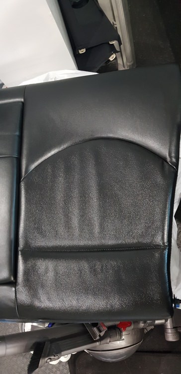

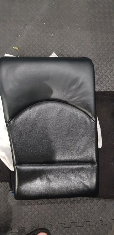

finition brute de teinture après qq couches

moi je passe mini 3 couches, 4 voire 5 sur les sieges AV

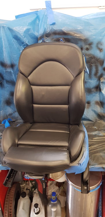

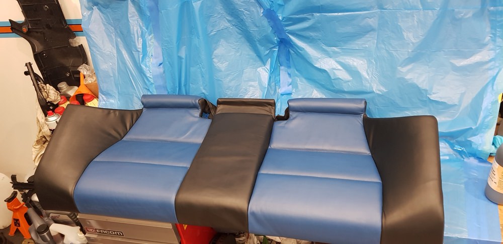

Etape 8 = vernis brillant
quelle que soit la finition choisie, il faut vernir en brillant, partout.... même technique d'application que la teinte : accroches, passes croisée, secher, controle et correction, etc...
je passe en général 2 couches.

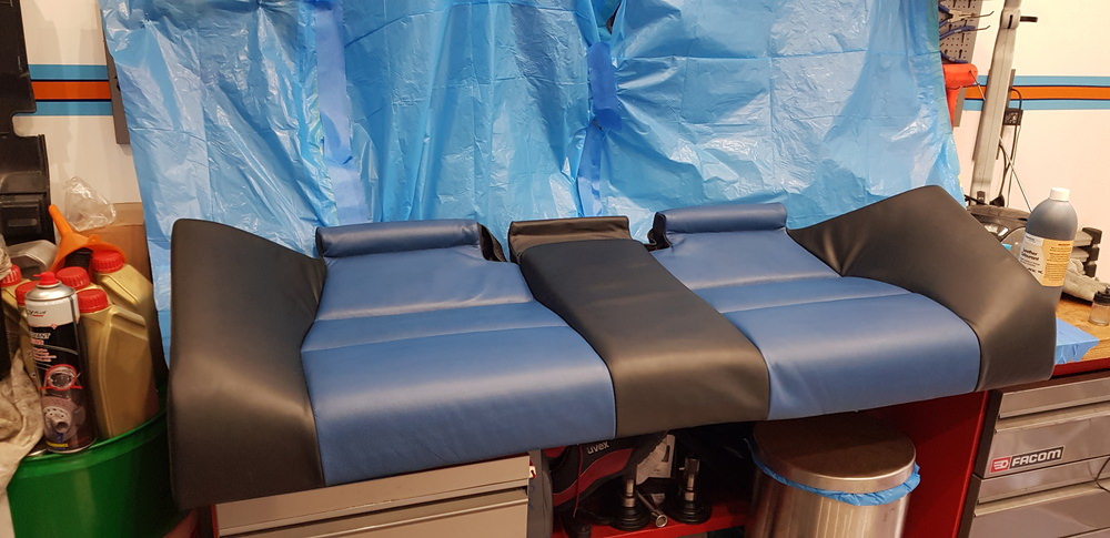

20190519_101254.thumb.jpg.7a67f8dab566bcd733db28dd153065d0.jpg20190518_183705.thumb.jpg.fc1b78c9573ccda5e94d90276365f74b.jpg

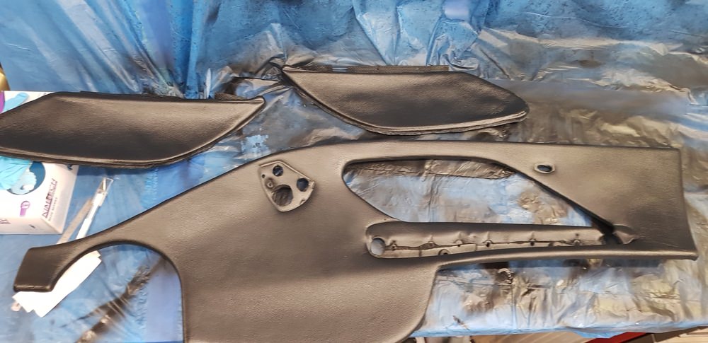

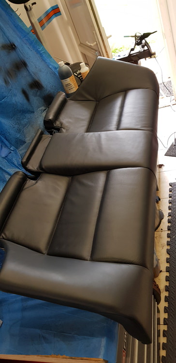

Etape 9 = Vernis final (satin ou mat)
idem etape 8 .... plus on approche de la fin plus il faut soigner
20190519_170120.thumb.jpg.20405a72225db6c86a234d18cd708762.jpg20190525_142638.thumb.jpg.d18fc62188b447ee422cde3b9da170a0.jpg20190525_163915.thumb.jpg.c8fea06640a5e28f90e7172d819fdb5e.jpg

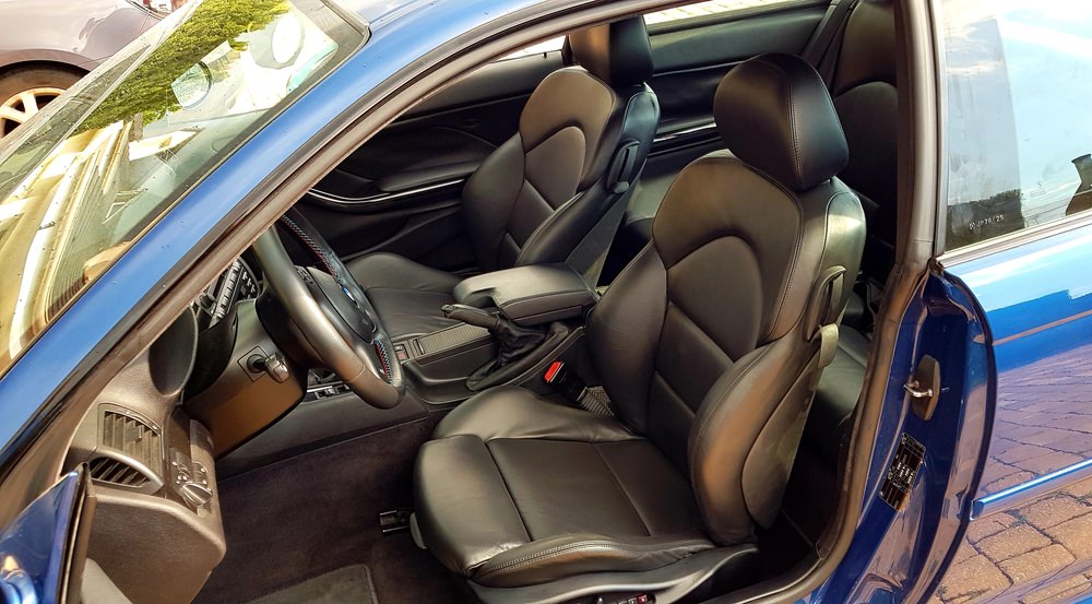

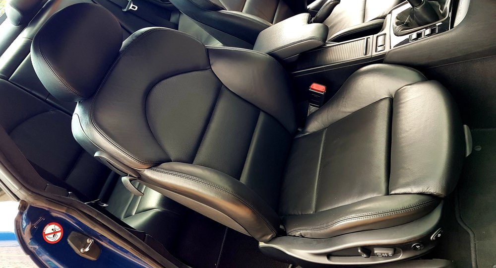

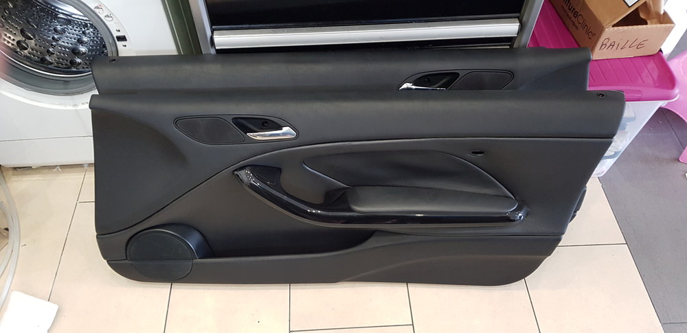

spacer.pngspacer.pngspacer.pngEtape 10 = demasquer, remonter !

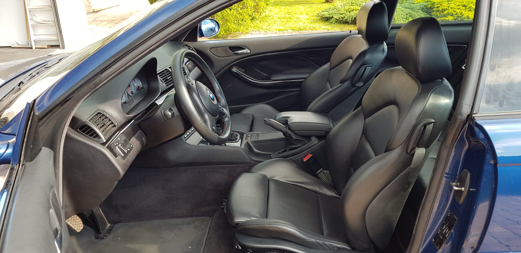

ne pas traiter le cuir, ne pas s'assoir dessus pendant 48H, ne pas exposer plein soleil, attendre mini 1sem pour mettre un produit nourrissant, je conseille plutôt 1 mois.
enjoy

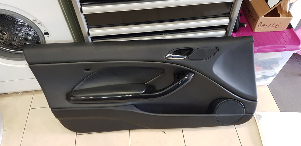

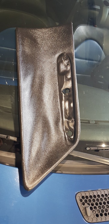

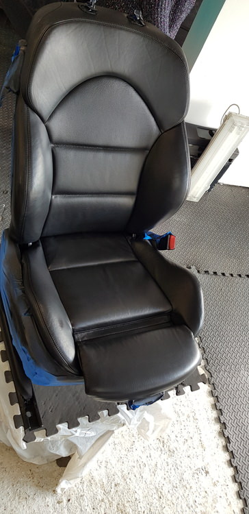

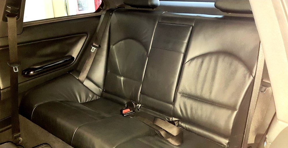

contre porte finie et remontée
20190525_120716.thumb.jpg.8f4e340cd2fcd592e7e3c7f15a29d0b1.jpg20190525_121712.thumb.jpg.b8003e3ffca9d583f7b58eef8061ba57.jpg

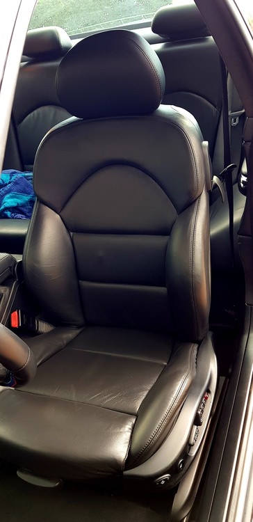

20190525_175055.thumb.jpg.fb9a1892e124bb24cd07d6a962bbada0.jpg20190525_191108.thumb.jpg.097185687ad09ee7656471119000d0b7.jpg
20190525_191151.thumb.jpg.bf6b4a6e0aa2cb7951e8f5f3b20d3fd5.jpg20190525_191253.thumb.jpg.2b3cc0b78a161b9dc2fe59db20e8c838.jpg
